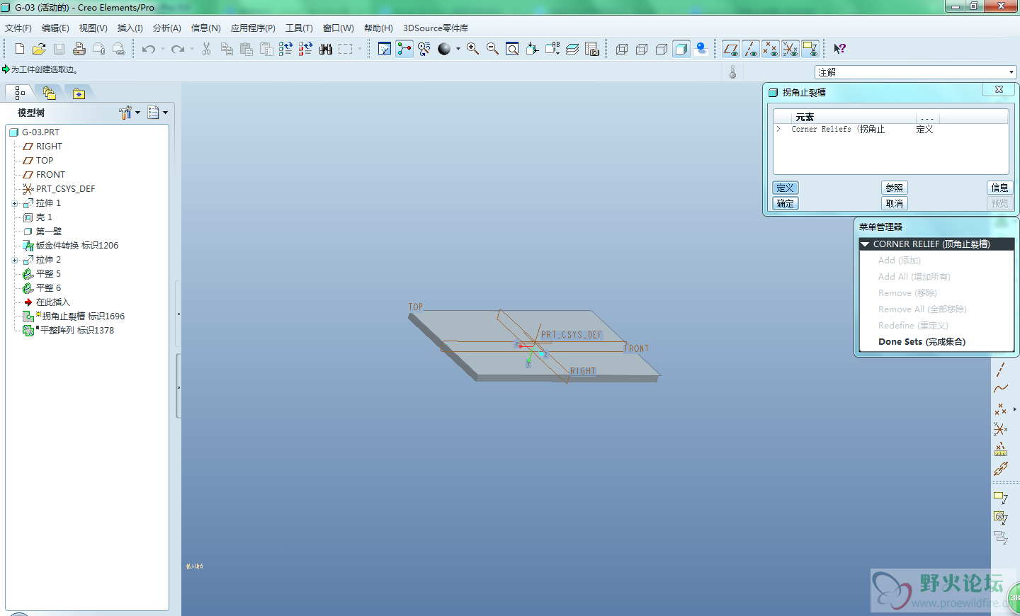

proe5.0拐角止裂槽添加项为灰色,怎么办?
添加项为灰色
添加项为灰色

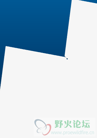

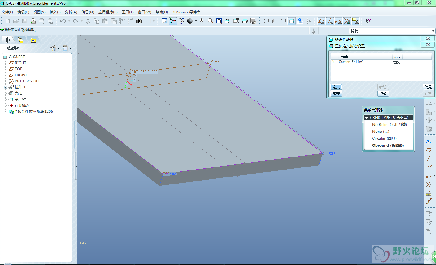

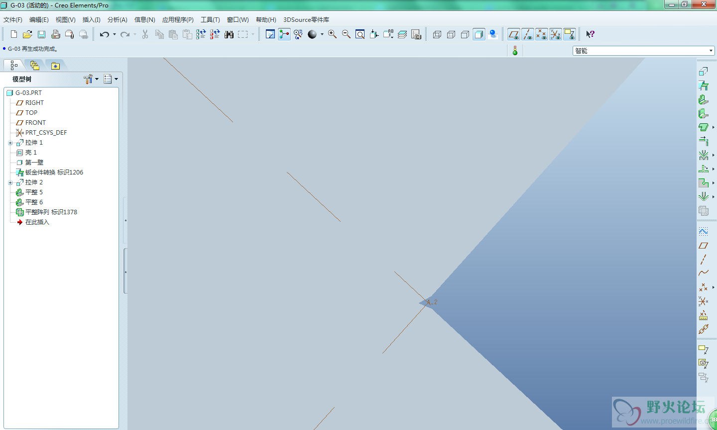

转换实体后在转换中设置拐角止裂槽,但展开时依然为V型,怎么处理?
设置长圆形
设置长圆形
展开还是V型
展开还是V型

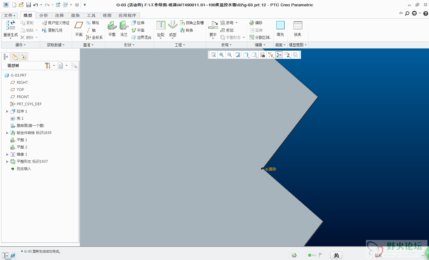

发表于 2016-9-19 11:25 | 显示全部楼层
看看是不是你要的

发表于 2016-9-19 13:34 | 显示全部楼层
我的是CREO3.0
