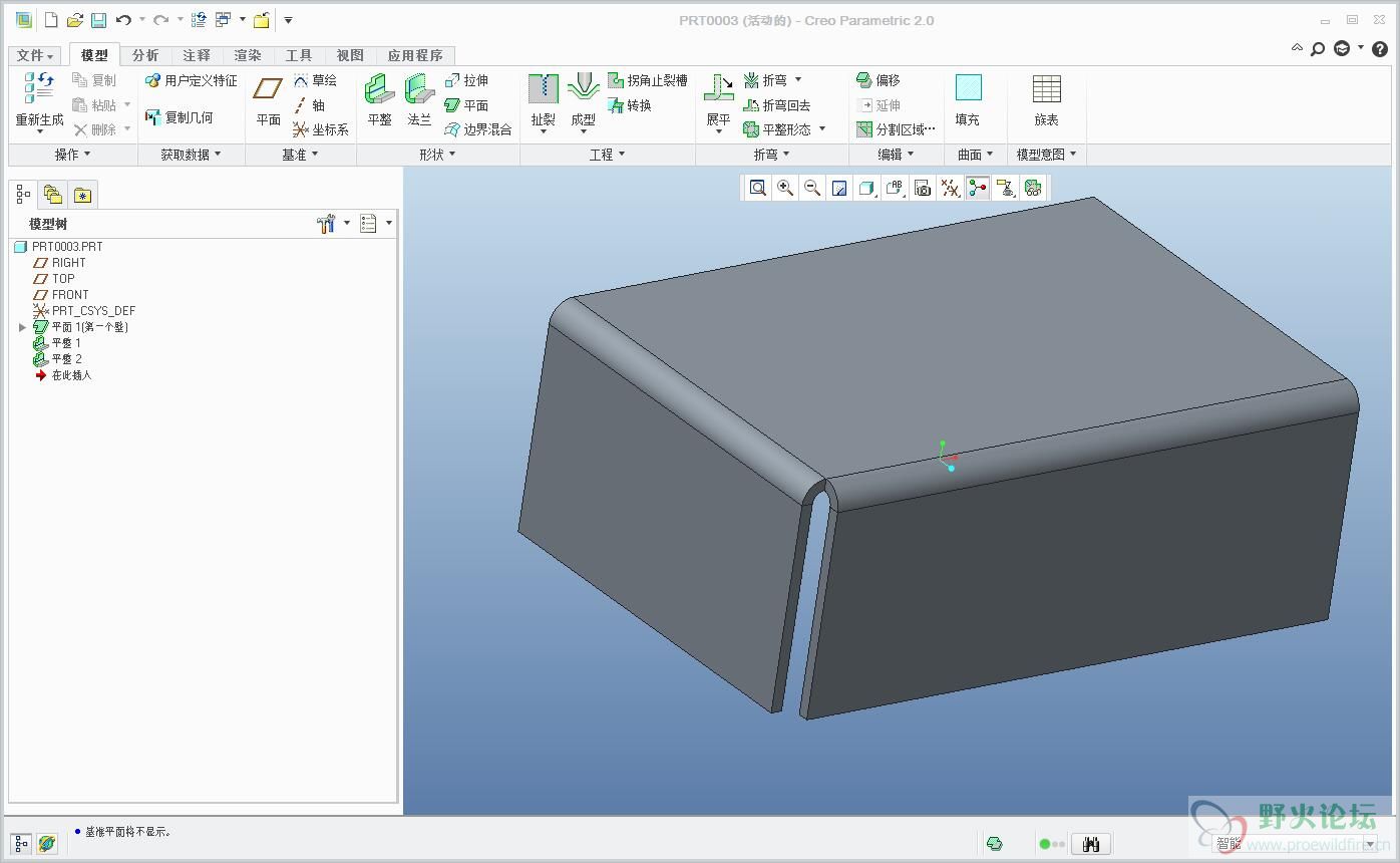

[求助] 钣金拐角处如何处理
166
228
发表于 2018-4-9 10:23 | 显示全部楼层 |阅读模式

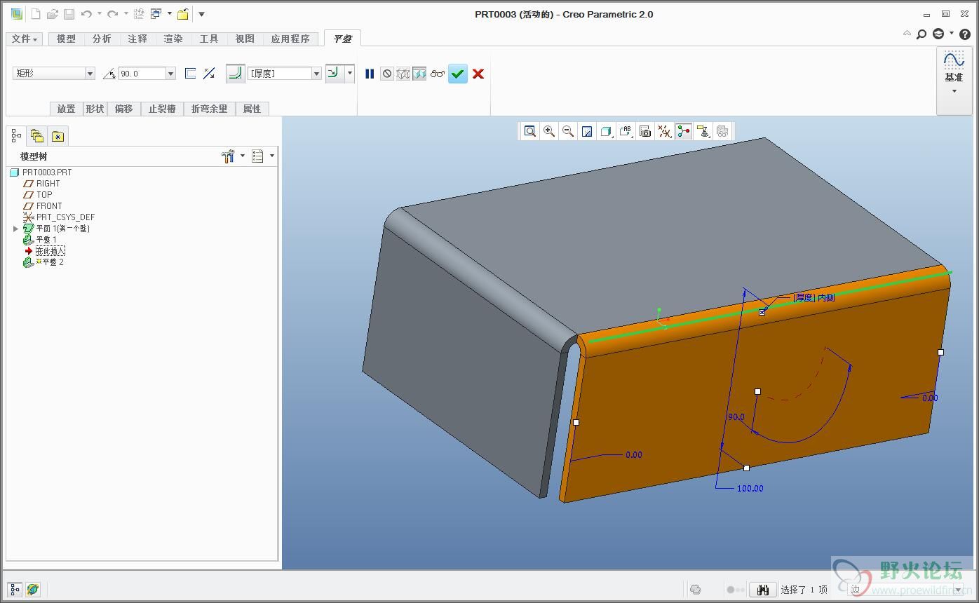

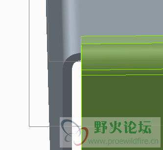

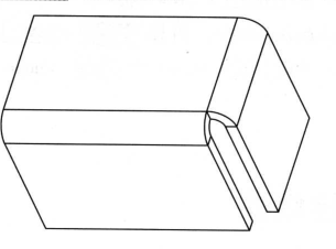

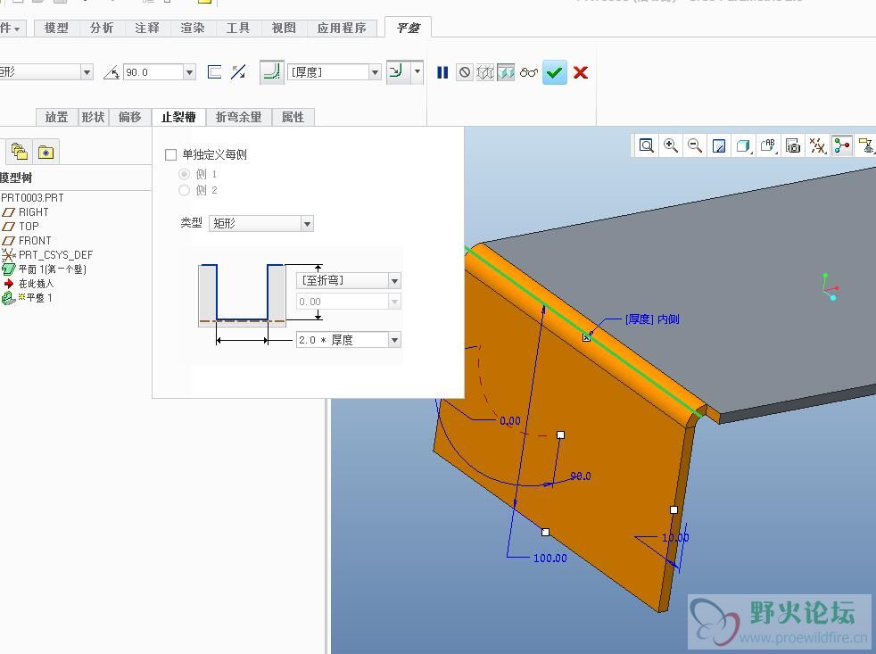

方法如图: a.jpg b.jpg c.jpg d.jpg
Creo4.0
