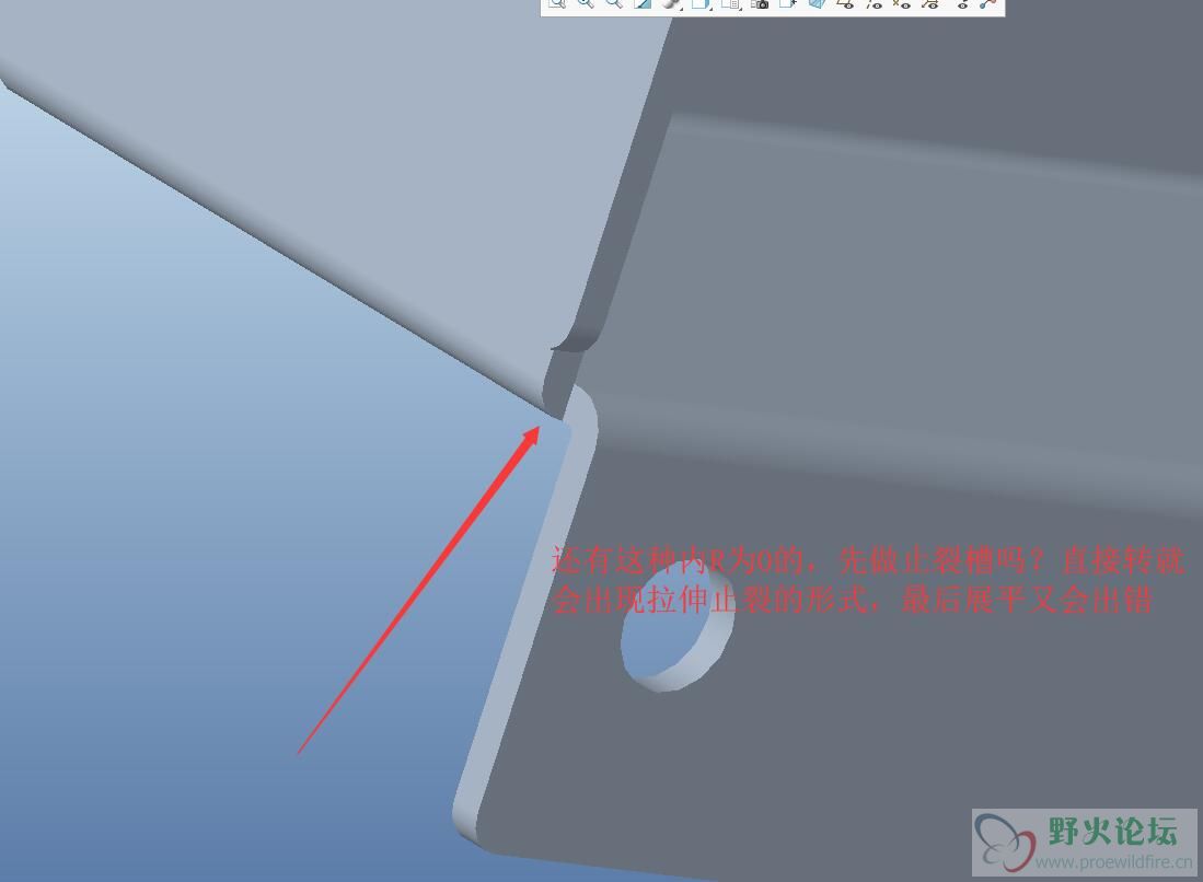

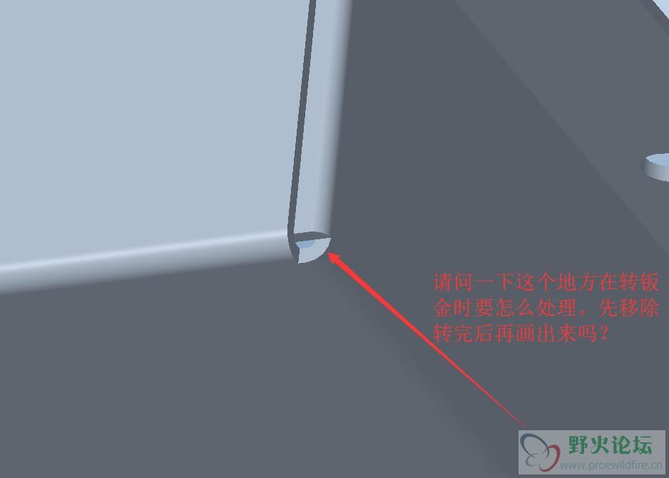

请高手帮忙看看,实体转钣金,在止裂槽问题上的一些疑问。有的客户画的时候用的是扯裂的形式,但经过几次的STP后,好像就不能只接转成钣金,或者是可以转但展开不了。求解惑,谢谢

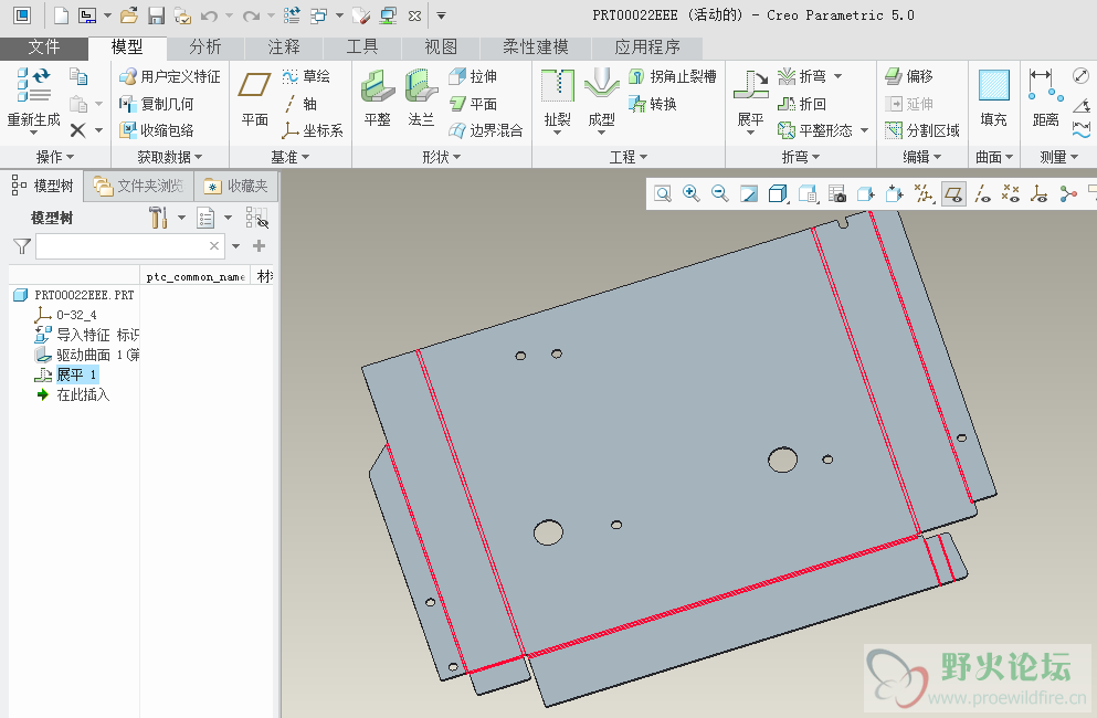

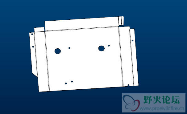

发表于 2018-9-28 22:32 | 显示全部楼层
能展开啊
949
1306
发表于 2018-9-28 22:36 | 显示全部楼层

 楼主| 发表于 2018-9-29 07:57 | 显示全部楼层
我的还是不行啊。真是郁闷啊。你还没有进行其它的选项设置呢?

 楼主| 发表于 2018-9-29 11:43 | 显示全部楼层
谢谢,试下可以了
