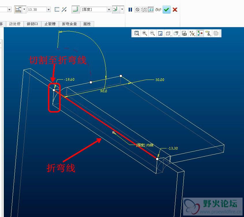

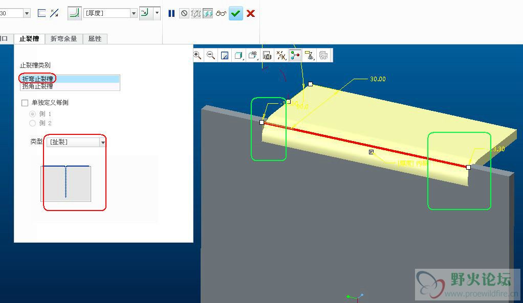

第一种:扯裂止裂槽。概念:在附加钣金璧的连接处,通过垂直切割主璧直折弯线处来构建止裂槽,当创建扯裂止裂槽的时候,用户不需要输入任何信息。无须定义尺寸。
下面我们看一下,它的具体图解.从图中大家可以很清楚的理解了扯裂止裂槽了

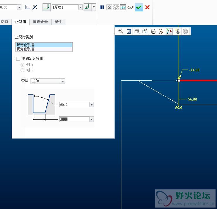

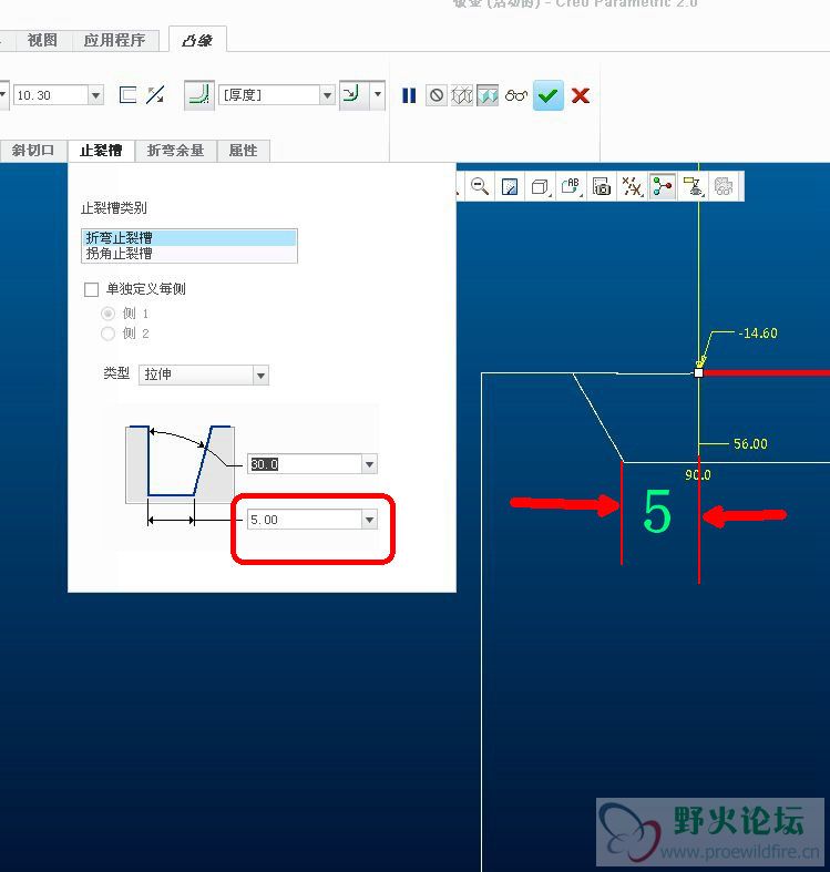

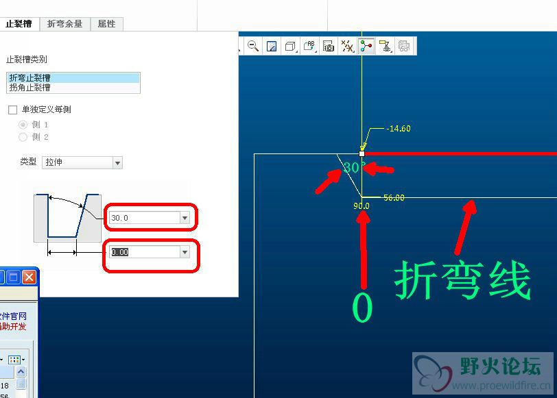

第二种:拉伸止裂槽。概念:在附加钣金璧的连接处用材料拉伸至折弯构建止裂槽。当创建该类止裂槽时需要定义止裂槽的宽度和角度
下面我们观察一下,是怎么样定义,拉伸止裂槽的。
看下角度变化
看一下宽度的变化,这里我都采用单一变化,方便观察有何不同

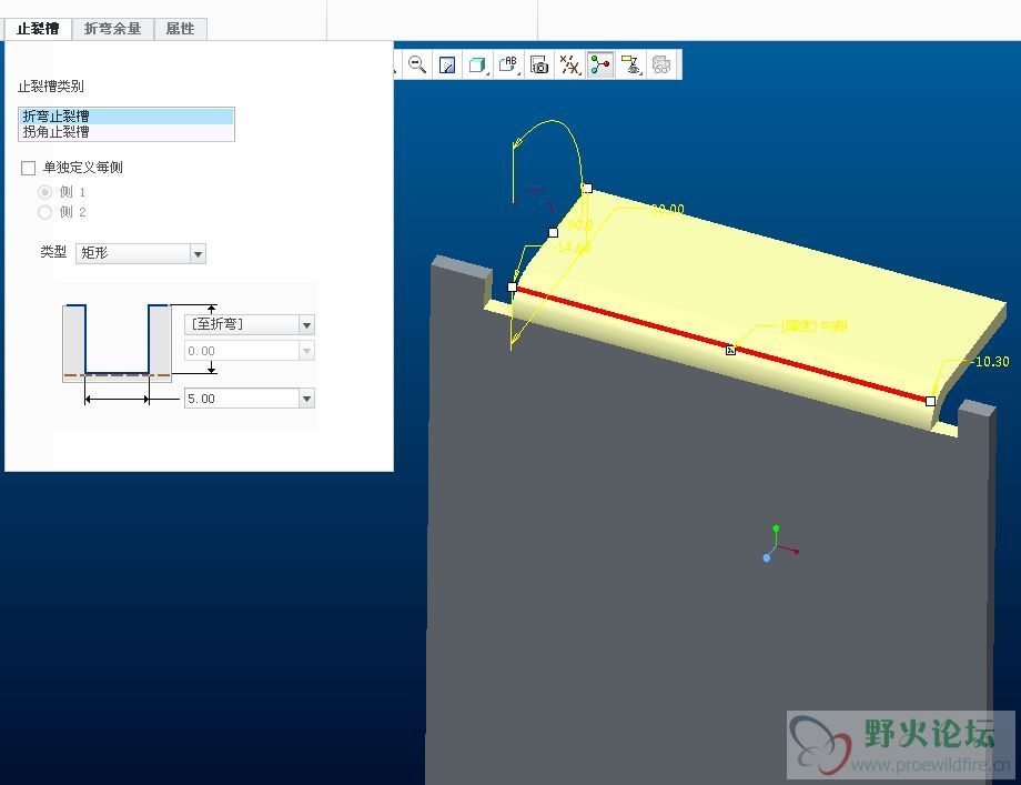

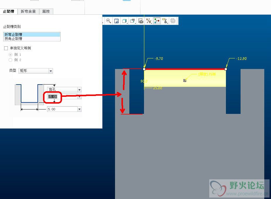

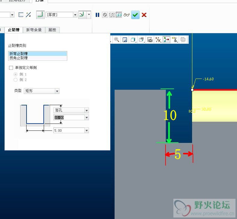

第三种:矩形止裂槽。概念:在创建附加钣金璧的连接处,将主璧材料切割成矩形缺口来构建止裂槽。当创建该类止裂槽的时候需要定义矩形的宽度和深度。
其中深度里面有两个选项“至折弯”、“盲孔”。其中“至折弯”是当你选择使用“矩形止裂槽的时候,系统会默认选择它的。从主钣金的外边缘至添加的附加璧的折弯处。(看图就明白了)”盲孔“这个大家应该很清楚就是可以输入数值的。
下面欧诺个过变量变化看一下。
改变深度值
改变宽度

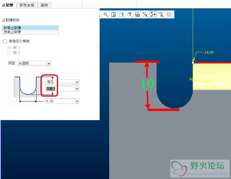

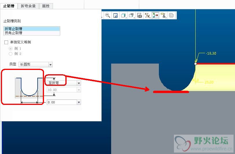

第四种:长圆形止裂槽。概念:在附加钣金璧的连接处,将主璧材料切割成长圆弧形缺口来构建止裂槽。当创建此类止裂槽时,需要定义圆弧的直径及深度。
看到深度选项里面有三种选项,我们看一下什么意思。首先看一下至折弯。从图中不难发现:至折弯就是这圆弧最底部与折弯处相切。
看至相切是什么样子的,看图你就什么都明白了
还有一个盲孔

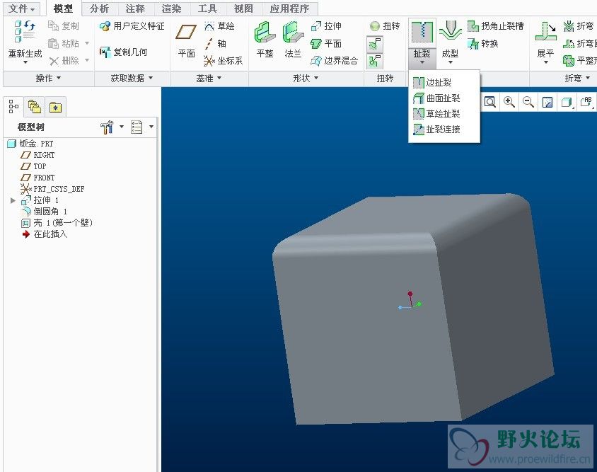

下面看一下”扯裂“的使用,裂缝主要是辅助钣金展开使用的。creo2.0里面的裂缝有四种形式,下面进行介绍

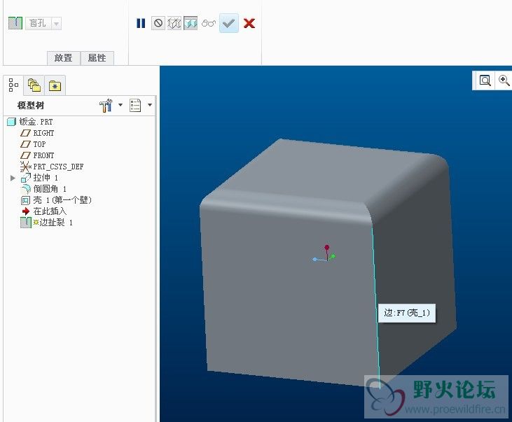

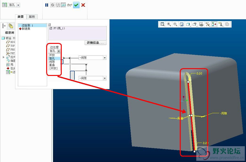

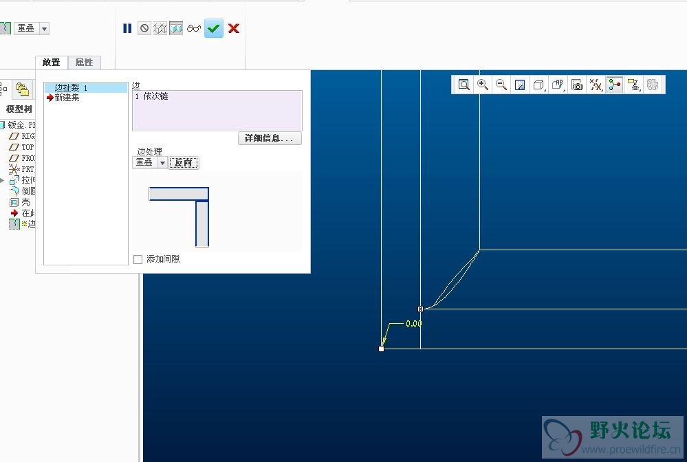

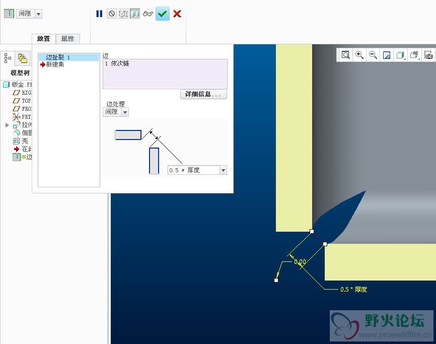

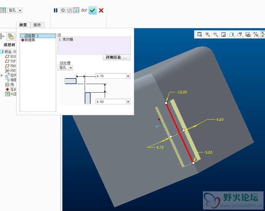

第一种:边扯裂:是指一条沿着边的锯痕,它用于辅助钣金展平。根据设计需要的不同,可以将边缝的拐角类型设置为”开放“、“盲孔”、”间隙“、"重合"等。
具体看操作,选择”边扯裂“,选取图中加亮的那条边
选中之后看到,如图,其中边处理的类型有四种,”开放“、”盲孔“、”间隙“、”重叠“选择开放的时候看到,里边的钣金璧正好接触。
”盲孔“就是可以输入间隙值的,这里面我们从底部正视图看一下,就知道这些值的意思了
看到图片中还有一个数值”0“这个是指我们选择的那条边,创建缝的长度的数值。如图都为0时
修改一下看一下结果(双击尺寸值”0“直接输入数值,只能是负的值)
看一下”间隙“是指什么,具体看图就知道了。如图
在看一下”重叠“是什么样的。就像它的名字一样,正好接触在一起就叫重叠了。可以看到图片里面的”反向“可以调整如图所示
单击”反向“后

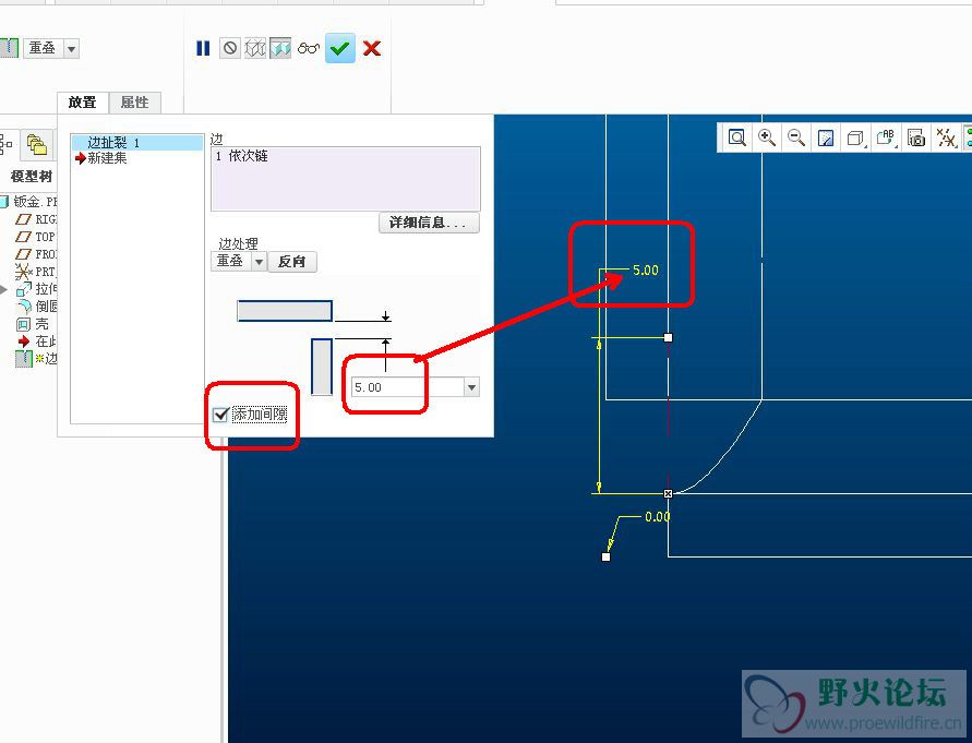

勾选”添加间隙“选项此时可以调整间隙值。如图所示

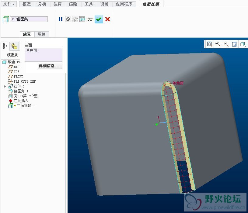

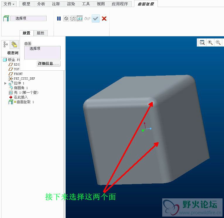

第二中,曲面扯裂:是指从模型中切除并非整个选定的曲面片,从而生成一个曲面缝。单击”曲面扯裂“弹出如图所示对话框
选择图中的两个面后。看到曲面被移除了,(曲面扯裂比较简单的)

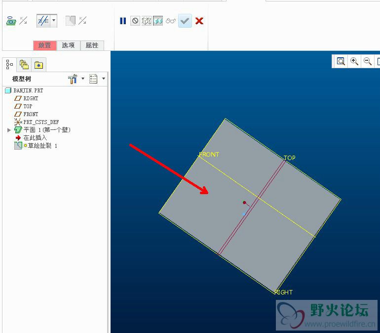

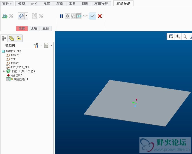

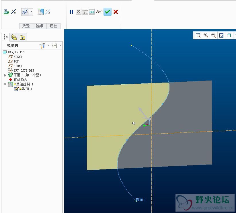

第三种:草绘扯裂是指沿着草绘线创建锯痕的。进入草绘扯裂如图
单击“放置”下的“定义”,选择草绘平面
这里我选择钣金表面作为草绘面,然后进入草绘环境,随便绘制一条曲面(注意曲线一定要开放不能闭合)
完成草绘后,返回到钣金模型里。看到钣金被“锯开了”

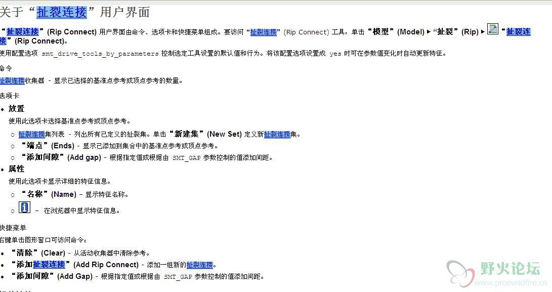

第四种“扯裂连接“看一下,Creo2.0里面的扯裂连接。资料不多所以只知道这么点,以后要是有就会更新上去。
最后这个”扯裂连接“,自己摸索了半个下午,还是没解决。等我学会了,再添上,或者哪位会的,写一写。在此先谢了。

发表于 2013-7-31 23:01 | 显示全部楼层
关于曲面扯裂,,,当用这特征后,进行钣金的展开,在实际按展开图下料后,,然后再折弯,,可是折弯后去掉的曲面处有个缝,,与原图设计本意不符,怎么解决了,,
本人很多时间只得再用边缝特征来展开,

 楼主| 发表于 2013-8-1 16:06 | 显示全部楼层
回复 5# 松松散散 的帖子
不知道你说的模型什么样子,方便的话上传上来看一下。还有有缝,缝多大?你们的精度要求是多少?

发表于 2014-2-23 09:35 | 显示全部楼层
请问原来PROE中的点扯裂去哪儿了,现在没有点扯裂了。
