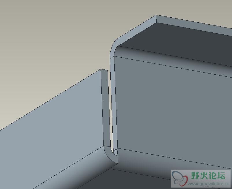

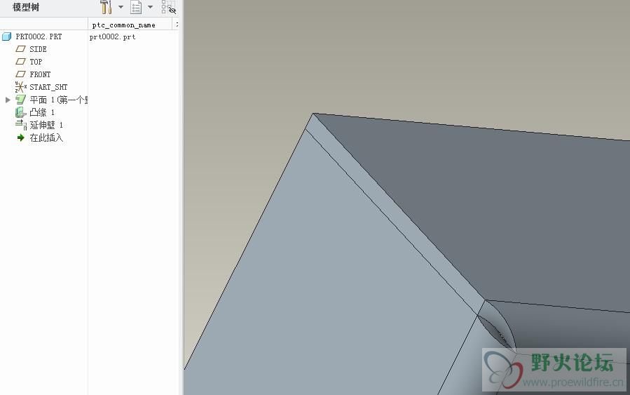

没人家的好看。最好来个prt

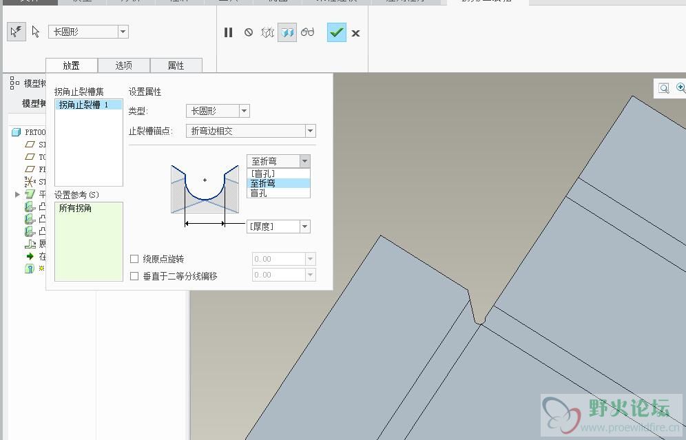

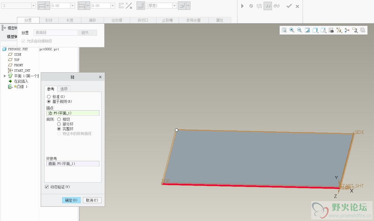

你的这个钣金第一道边是一样高度的,可以选择法兰壁生成
设置线条为环形,自动生成如图的止裂槽

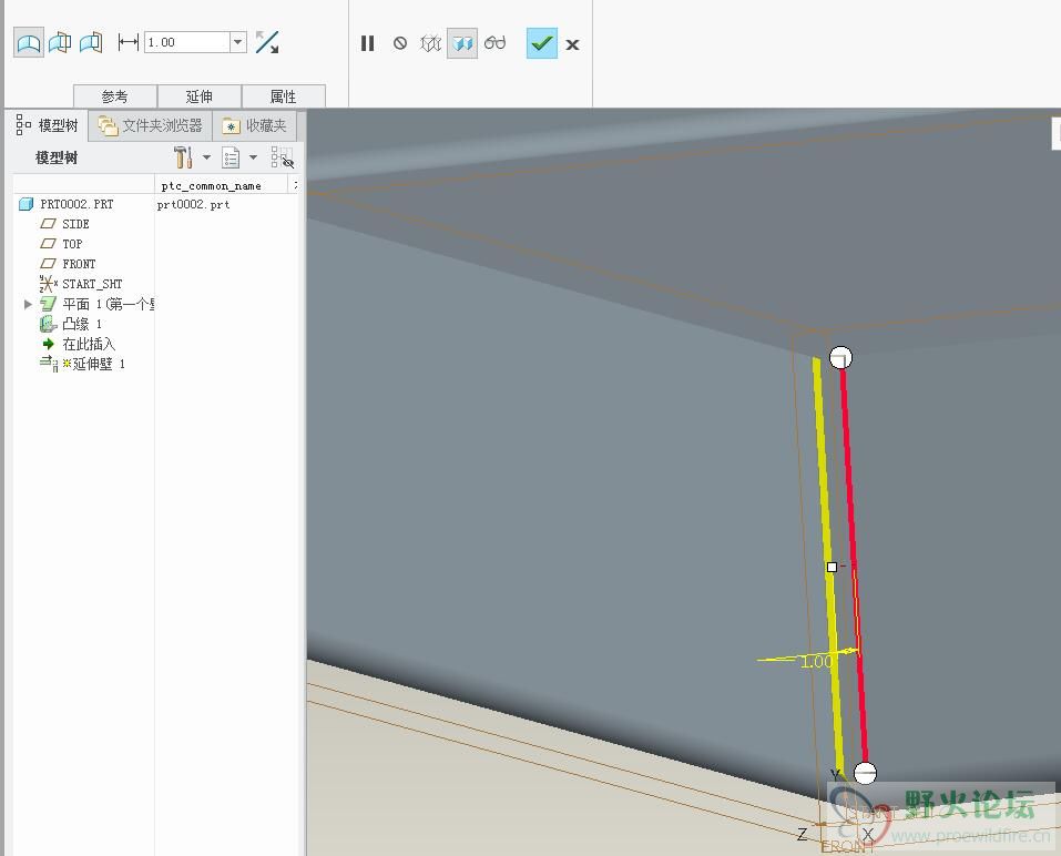

剩下就是延伸一个壁达到补缺效果(延伸功能要先选择边才能点亮)

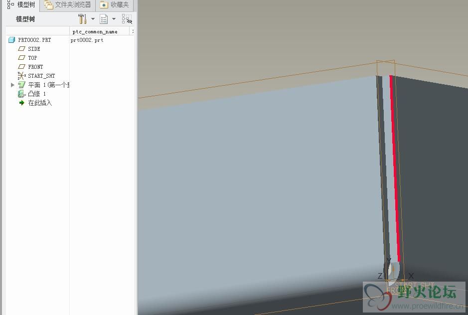

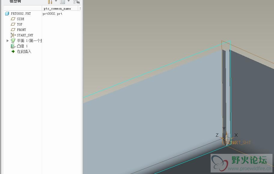

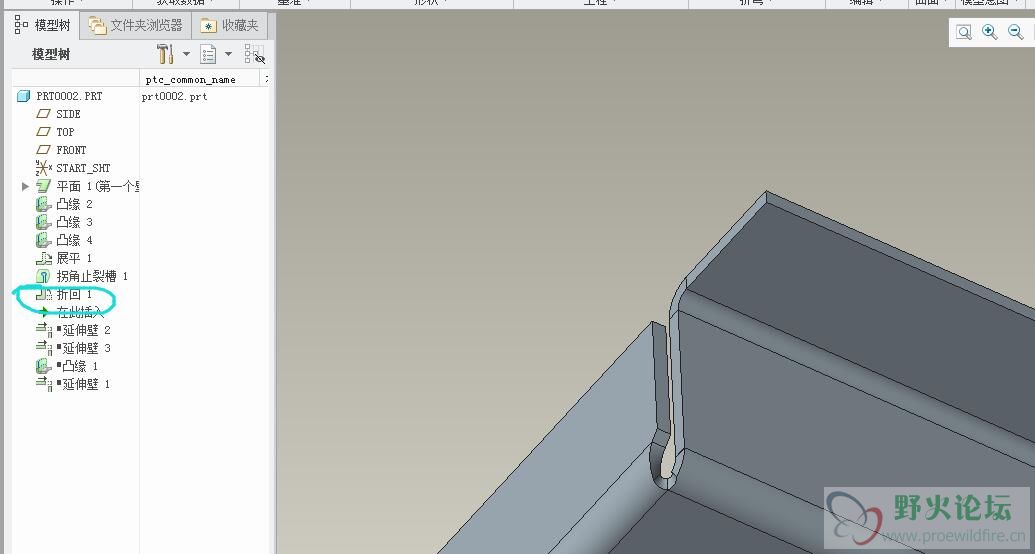

发表于 2018-1-6 08:06 | 显示全部楼层
你看啊
现在是你的构图样子
到这一步就展平之后构建长圆形止裂槽
然后再折回去
延伸需要的边就好了

发表于 2018-1-24 11:27 | 显示全部楼层
设置止裂槽,选择长圆形,然后将其中一边拉伸到平齐就是这效果。
