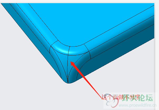

求助,这种拐角怎么做出来,谢谢!

 楼主| 发表于 2020-7-12 23:55 | 显示全部楼层
promiseshun 发表于 2020-7-8 11:35
用曲面的思路做,要顺势
用曲面做,中间那个面做不出来

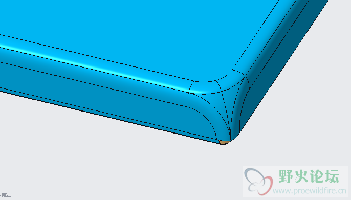

发表于 2020-7-16 11:15 | 显示全部楼层
首先对称图形只做一半,从中间切开做好一半后镜像到对面
先补好1和2号曲面,在做3号面,三角面有收敛,可以用造型曲面里做,选项里可以去收敛。
三角面不理想还可以切为标准的4个边再做,但愿能帮忙到你。

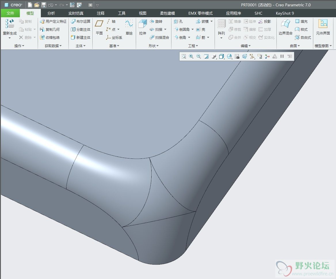

发表于 2020-7-16 12:12 | 显示全部楼层
这类倒角,感觉用倒圆角直接做更自然

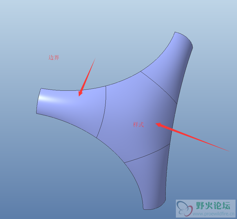

效果还是可以的
效果还是可以的
直接边界,然后阵列出来,再去样式里直接六边面,仅供参考
