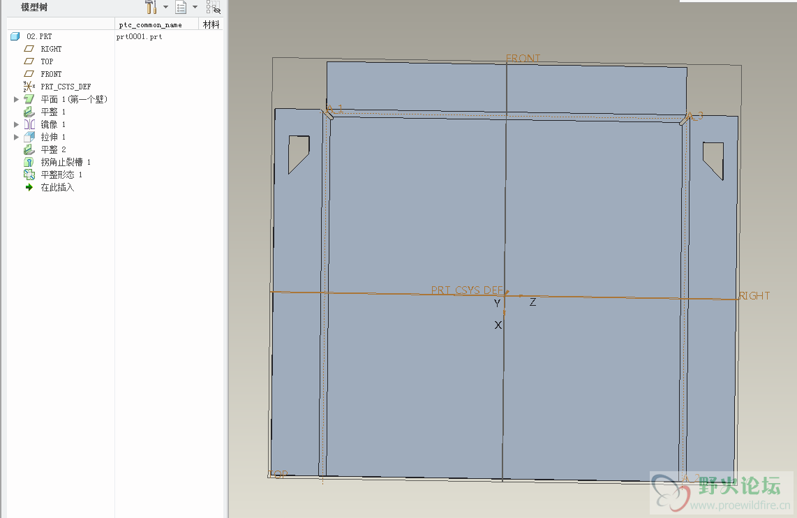

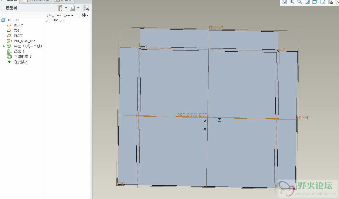

有些新手用平整做了一条边之后又在上面生成了特征,却又要在旁边的边上做一条折边,生成后发现无法控制拐角间隙。
例如这个图所示拐角明显不自然。
下面是CROE 4.0版本的文件

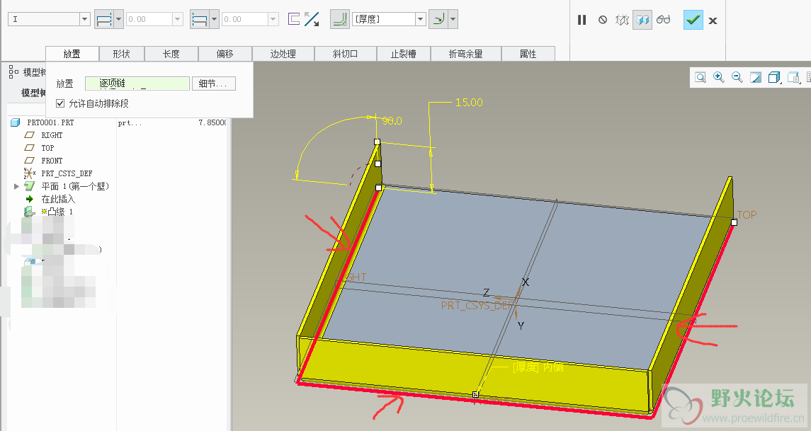

下面有几个小技巧分享给大家
1.重新制作折边,使用法兰命令,按住shift选择需要生成特征的连续边线。
之后重新绘制边上的特征
回复 2 0

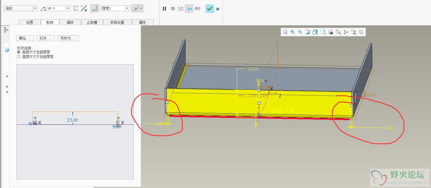

 楼主| 发表于 2018-3-12 22:43 | 显示全部楼层
2.在第二条折边构造时,在“形状”选项选择偏1(不是-1,-1会减小长度)将边延长1mm。
将会自动将拐角拟合
