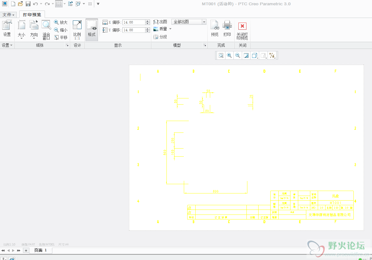

发表于 2016-7-24 08:26 | 显示全部楼层 |阅读模式
求教各位大神,打印图纸的时候图纸跑偏不居中,打印不全,XY修正后打印可以,可再次打印时候依旧需要修正麻烦死了,如何设置求教拉

发表于 2016-7-27 13:12 | 显示全部楼层
配置文件改完后保存

 楼主| 发表于 2016-7-27 16:31 | 显示全部楼层
不会改 在哪里改呀?
发表于 2016-8-25 17:51 | 显示全部楼层
看如下图说明
(PS:为什么提示附件最大256K,可是1个240K的图片提示容量太大怎么都传不上)

发表于 2016-8-25 18:00 | 显示全部楼层
检查原.frm文件,若是自己做的容易发现问题,如果是用别人的就不好说了。
原frmy文件建立时一开始要设置大小,不可将A号图偏移成B号图

 楼主| 发表于 2016-9-21 16:23 | 显示全部楼层
croe的打印设置里没有保存项呢,请参看截图

 楼主| 发表于 2016-9-21 16:24 | 显示全部楼层
wohaha456 发表于 2016-8-25 17:51
看如下图说明
你这是PROE的吧  Creo好像不一样呢

302
352
发表于 2019-9-11 16:39 | 显示全部楼层
creo4.0打印出来图框不全 少边线  怎么设置呢
