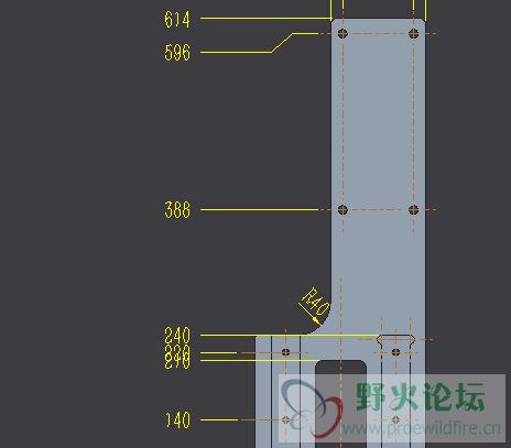

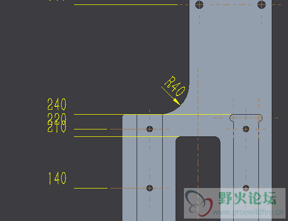

以前用PRO/E5.0用坐标标注,找了很久就是没有办法,现在用CREO4.0应该能解决这个问题吧!看到本论坛有数字居中的,是怎么设置的?上我的图:

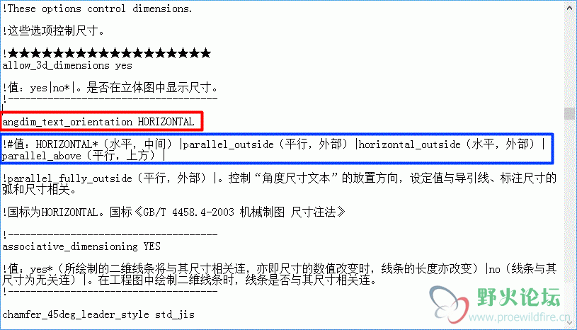

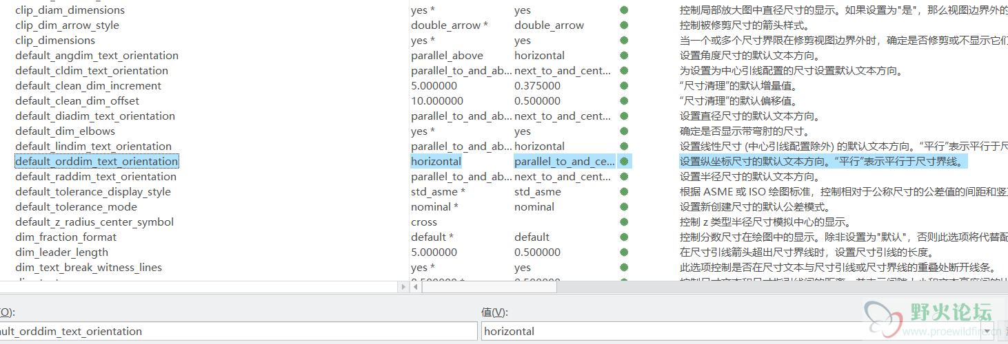

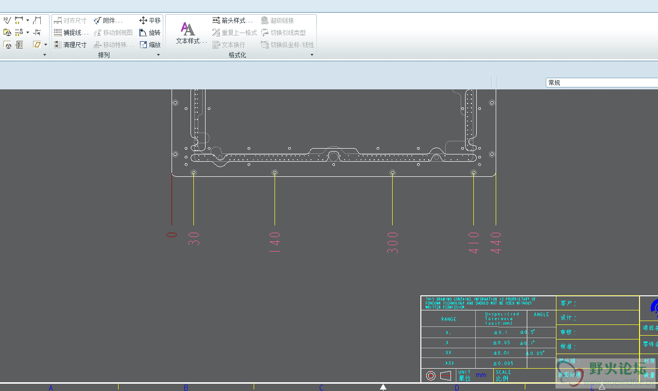

找到答案了,分享下:
更改绘图选项
更改绘图选项
修改选项
修改选项
变化图
变化图
