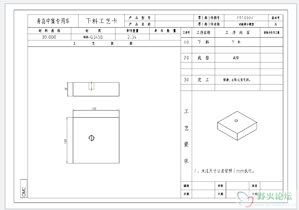

打印出图仍然是技术制图工作最后一公里,高效、规范的图样也是我们必要的的一项技术。
本次单就点击“打印”命令开始,简单介绍打印工作的配置步骤。
office系列软件有一个功能是:所见即所得。所以工程图做好以后,完整体现工程图内容并打印出纸质图纸是我们的目的。
本处以默认A4黑白打印为例:
1.创建笔指定文件"TABLE.PNT"内容大概是各种线型的颜色和线宽。

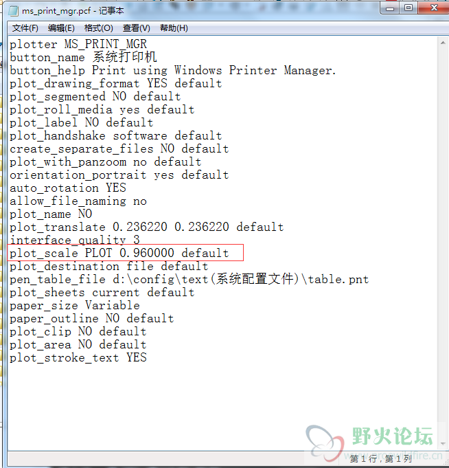

2.创建一个打印机文件“MS_PRINT_MGR.pcf”内容大概是配置打印机各项功能,如打印机名、幅面、笔指定文件"TABLE.PNT"路径等
plotter MS_PRINT_MGR
button_name windows_print_manager
button_help print using windows printer manager
plot_drawing_format YES
plot_segmented NO
plot_roll_media NO default
plot_label NO
plot_handshake software default
create_separate_files NO default
plot_with_panzoom NO default
orientation_portrait YES
auto_rotation NO
allow_file_naming YES
plot_name NO
plot_translate 0.039370 0.000000 default
interface_quality 3 default
plot_scale PLOT 0.970000 default
plot_destination file default
pen_table_file E:\Rhb\PTC\config\plot\table.pnt
plot_sheets current default
paper_size_allowed A3 A4
paper_size A4  default
paper_outline NO default
plot_clip NO
plot_area NO default
plot_stroke_text YES

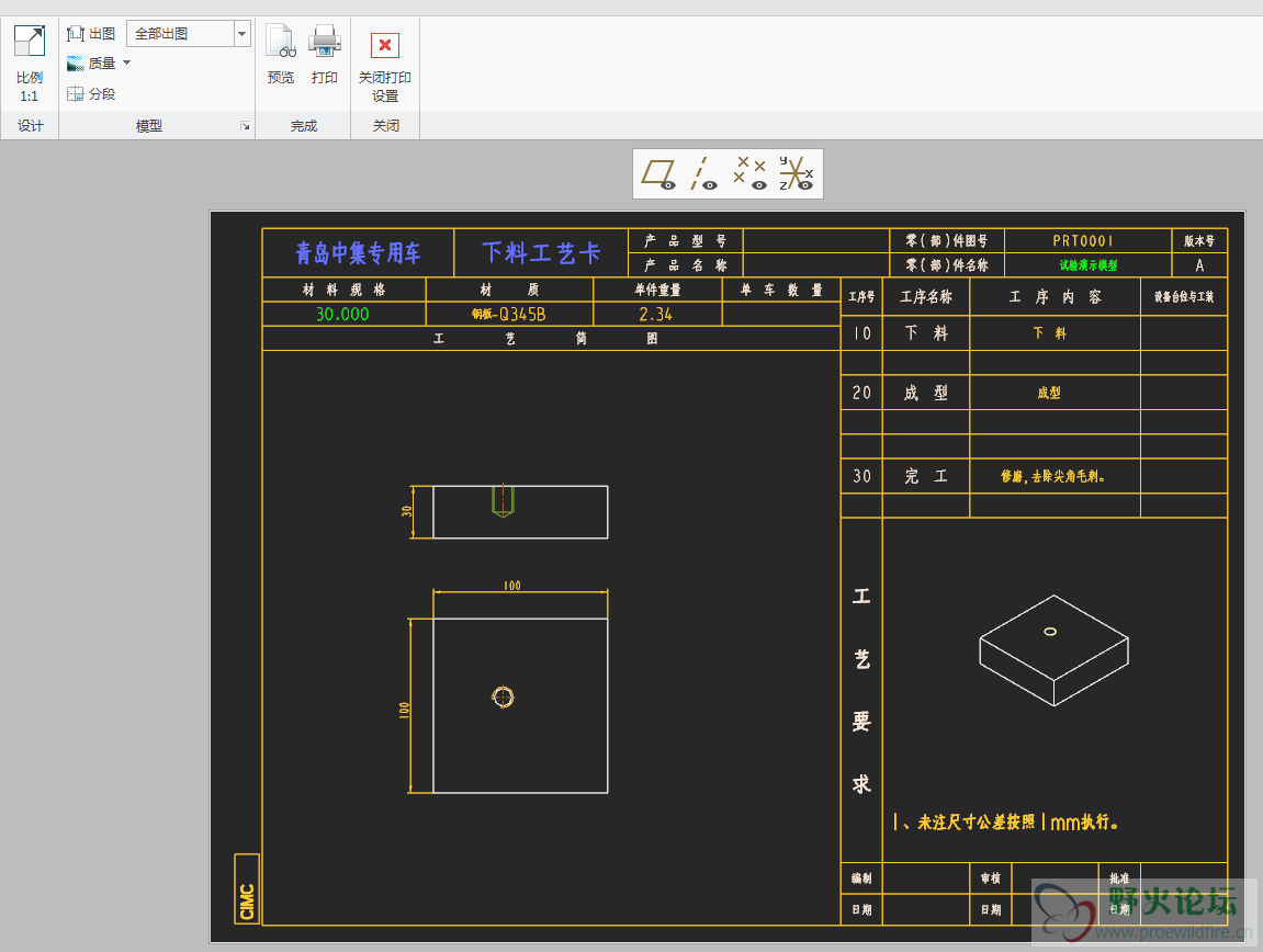

默认配置图纸幅面
默认配置图纸幅面

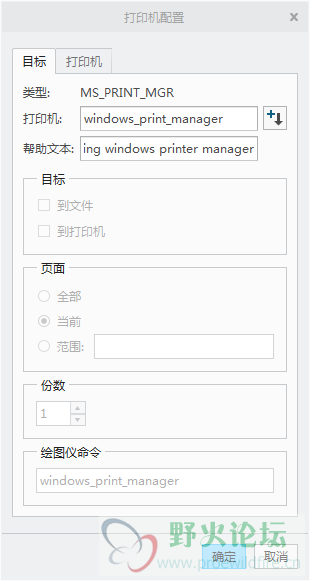

默认配置打印机
默认配置打印机

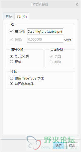

打印机选项也可预设
打印机选项也可预设

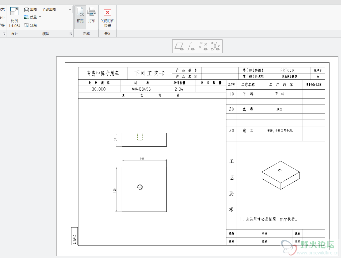

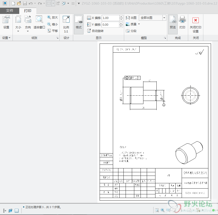

打印预览
打印预览

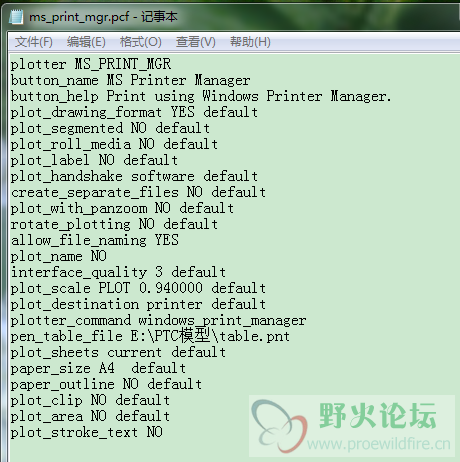

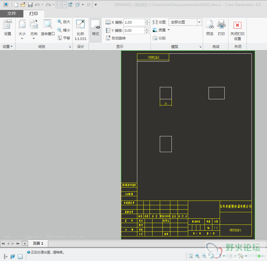

发表于 2017-2-23 16:37 | 显示全部楼层
感谢分享!不过“plot_scale PLOT 0.970000 default”这个命令能起作用吗?我没设置打印偏移量,打印时选择的全部出图,每次都要手动输入全局比例0.94才能打出有完整图框的A4图纸。而在Creo 1.0和2.0时这个代码是可以记忆的,我怀疑现在“plot_scale PLOT 0.970000 default”是不是被其它代码替代了。
回复 0 1
163
2123
523
3750
热心助人勋章优秀会员勋章希望之星勋章嘉宾勋章
发表于 2017-2-23 22:22 | 显示全部楼层
刘磊雄 发表于 2017-2-23 16:37
感谢分享!不过“plot_scale PLOT 0.970000 default”这个命令能起作用吗?我没设置打印偏移量,打印时选择 ...
你要仔细看看,肯定可以;
但是这样出图,剪裁线被打出了,不对
打出的图纸应该是这样的:
142
179

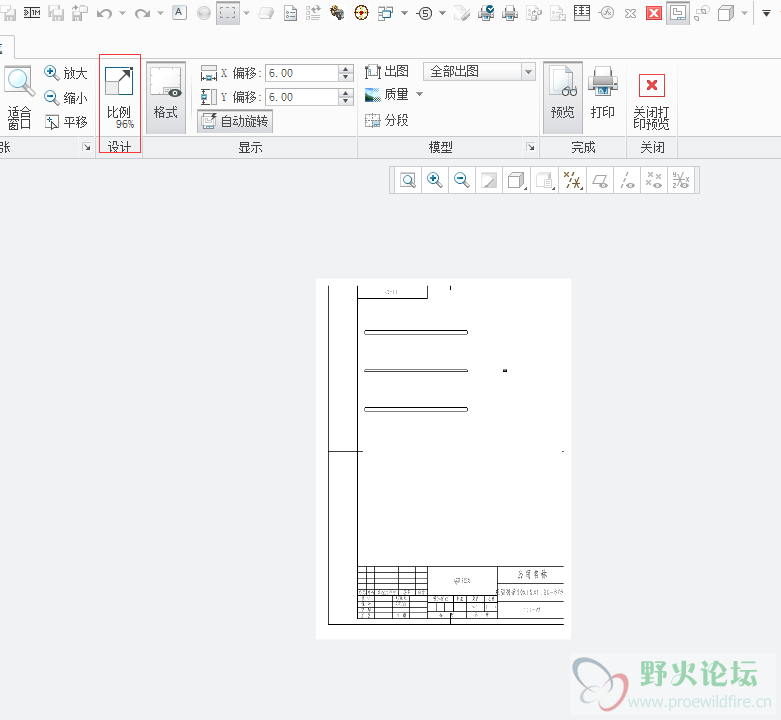

发表于 2017-2-24 08:59 | 显示全部楼层
你的问题在我这不存在,不知道是哪个参数设置的不同,可以看到我的打印界面没有X、Y偏移量设置窗口,还有可能与你的打印机有关。我打图时打A4图幅只需将比例改成0.94就行,A3打A4直接1.0。在用Creo2.0时0.94这个值是可以被记忆的,现在每打一张图都需要重新输入,挺烦的。

打印配置
打印配置
