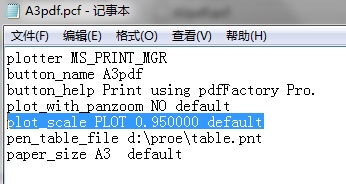

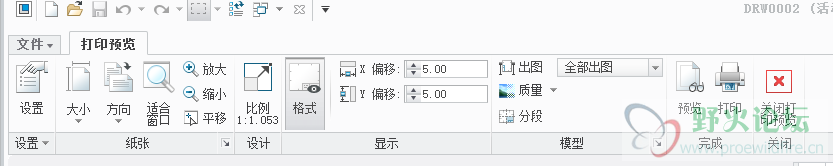

每次将工程图导出PDF时,都需要手动设置打印比例及偏移量,否则图框就会跑偏。是否可以将这个设置加入到config文件当中?是怎么操作的?寻求一劳永逸的办法

发表于 2017-2-28 13:06 | 显示全部楼层
修改 creo的打印配置文件,
文件存放于安装目录\ptc\creo3.0\m090(小版本号不同有差异)\Common Files\text\plot_config下面
对于不同的打印幅面(A4~A0)分别设置打印配置文件,
并将其分别设置成快捷键,对于单张打印,十分方便快捷。
http://www.proewildfire.cn/thread-136141-1-1.html
打印配置文件具体项目参照论坛其他贴子。
    打印配置相关贴子,http://www.proewildfire.cn/thread-7669-1-1.html

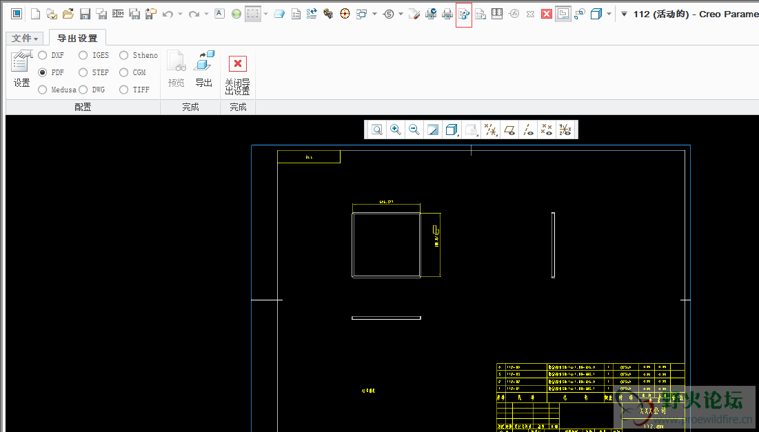

发表于 2017-2-28 21:06 | 显示全部楼层
输出PDF,不要用打印,用导出
1.png 命令的
