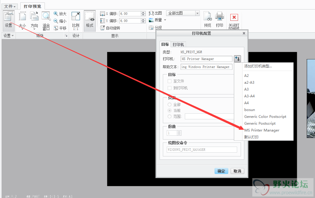

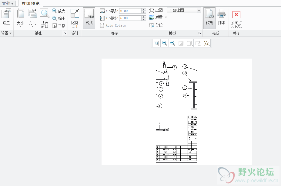

在creo3.0里面直接绘制完成的工程图,原先我也是通过先转成PDF格式,然后再打印,虽然可以打印,但是比较繁琐!现在希望能够直接不用转换打印!但是,我试了好几次,老是只能打印图纸的一部分!但现在也不知道如何解决!
望高手指点!非常感谢!

发表于 2017-2-6 21:18 | 显示全部楼层
首先注意选择你congfig里指定的打印机:
选全出图
预览看看对不
如果打印出来,偏了,调整一下位置
注意你的图框,外框尺寸是对应的纸张大小

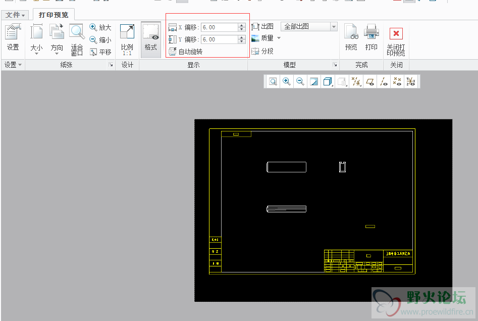

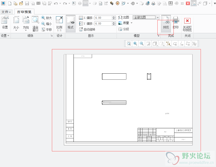

 楼主| 发表于 2017-2-7 08:56 | 显示全部楼层
非常感谢你的耐心指导!但是,我试了,还是不行,打印区域始终是如截图一样!愁死我了!

发表于 2017-2-7 21:37 | 显示全部楼层
你的圖框有問題,圖紙範圍是對的嗎?

78
103
发表于 2017-2-23 23:49 | 显示全部楼层
公制,英制混了吧!
