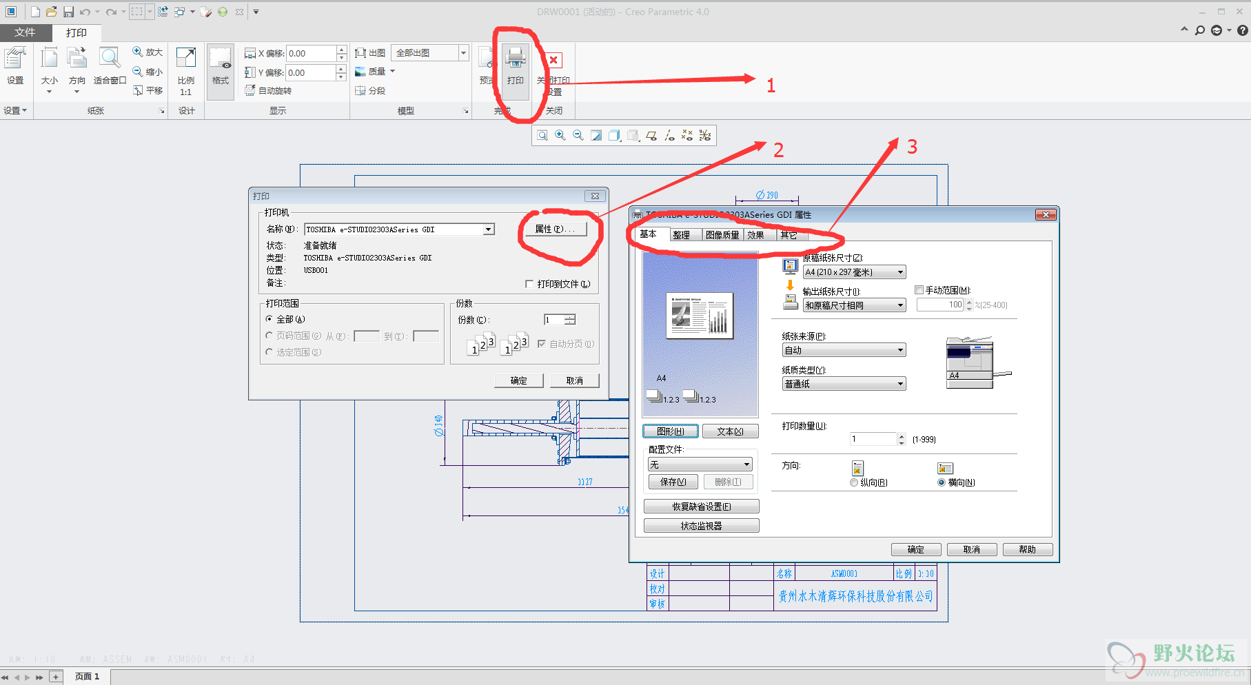

我的工程图打印,尺寸标注是黄色的,table.pnt我设置过了,线宽都没问题,请问怎么才能是打印的尺寸标注也是黑白的呢,谢谢

不知道你用的什么打印机,我有2个建议
1、换台黑白打印机
2、在打印机设置里(Windows),更改打印机的默认配置,改为默认黑白打印(自己试过)
    在截图里的3那找找,如果你的是彩打,应该可以设置成黑白打印的

哈哈,我以前也干过,把打印机设置成黑白的,不过有时候要打彩色的又要调回来。我的问题我发现了,在table.pnt里面控制尺寸线的项,就是第二项,我的是0.035cm,cm前面少了个空格,空格加上就好了。谢谢你的回答
