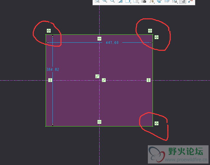

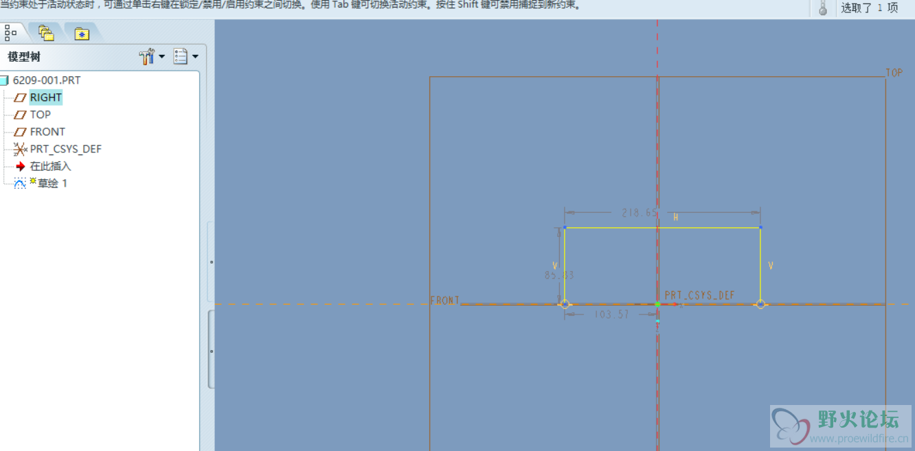

我要画一个长方形,要怎么约束才能是的两边相等,(不是去更改103的值,而是一开始设定,画出来就自动剧终了

画矩形前,先画一条中心线。
这时再画矩形,向一边拖拉时,会出现对称的约束。
试一下。希望帮到你。

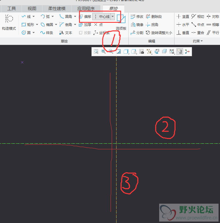

详见下列图示
方法一:对称约束法
1.画二条中心线
2.画矩形,注意观察显示的约束符号

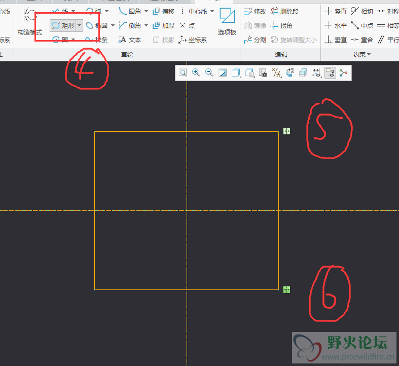

3.当上图中二处对称符号同时出现时,点击矩形另一角点,
这时矩形上三角点均出现约束符号,矩形中心即位于中心线交点上
二,中心矩形法
