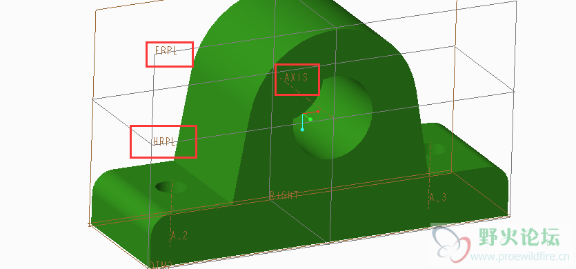

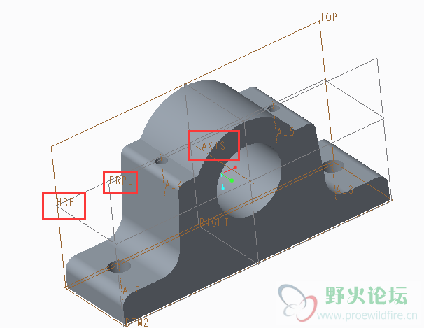

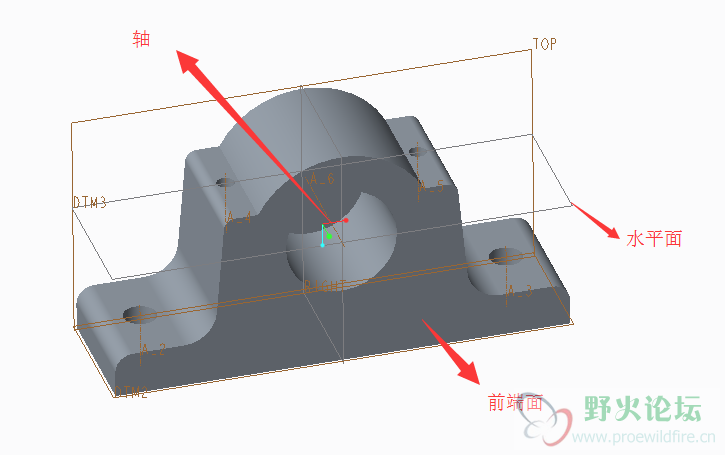

建立一个记事本,在注释-绘制基准-绘制基准平面/绘制基准轴线,如下图,FRPL我们代表前端面,HRPL代表水平面配合,AXIS代表轴线
在bearing-1和bearing_2里声明布局,声明布局名称一一对应如下(HRPL对应过中心轴线的平面,AXIS对应孔中心轴线,FRPL对应前端面)

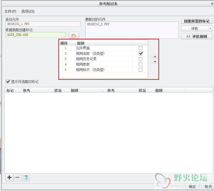

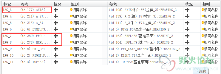

下面我们创建互换组件mate_com,步骤和上个帖子的一样,但是在装配进bearing_2的时候我们可以看到又出现自动/手动的菜单,选自动,bearing_2自动装配进去了,并且完全约束,这是由于我们用了记事本(layout)。这里不再上图,再点参数配对表,活动元件选bearing_1,要配对的元件选bearing_2,根据装配创建标记点mate_com,这里注意,我们点“评估规则”,在评估规则里只让“相同名称(及类型)”打钩。然后点“评估”下拉箭头,选择“评估并创建规则”,就会再下方出现很多相同名称的参考,我们只保留含油在布局里创建的名称AXIS、FRPL、HRPL,其余的点“-”删除,查看模型我们就可以看到参考为我们想要的了。

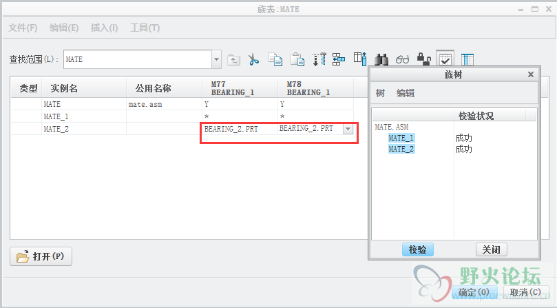

这样我们的互换组件就完成了。回到装配体mate,在族表里点要替换的单元格,点工具-替换方法-互换装配,点我们创建的互换组件的零件mate_com-bearing,如下(多一个mate_com_为我又新建的一个互换组件,大家可以忽略)
这里,你看族表里不是*,YES,NO,而是一个文件,是不是很神奇。这样,我们利用布局引入族表的互换装配创建方法就完成了。
