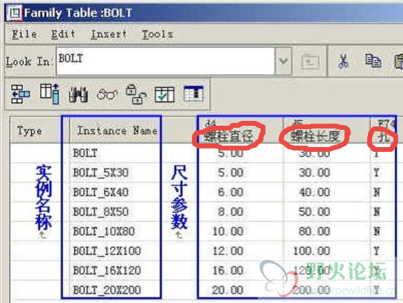

族表尺寸参数过一段时间就会忘记,能否像图中一样注释?该图为本人从网上下载的,里面有注释,我没找到注释在哪里?难道是插入备注行!请证实一下。谢谢!

这个并不是注释,这个是自定义的尺寸名称,上行的D4、D5之类是原有的名称,你改一下尺寸名称就知道了

如下,在零件模式下,双击零件,在点击你要选的尺寸

感谢楼上两位回复,正解!
