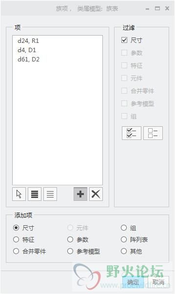

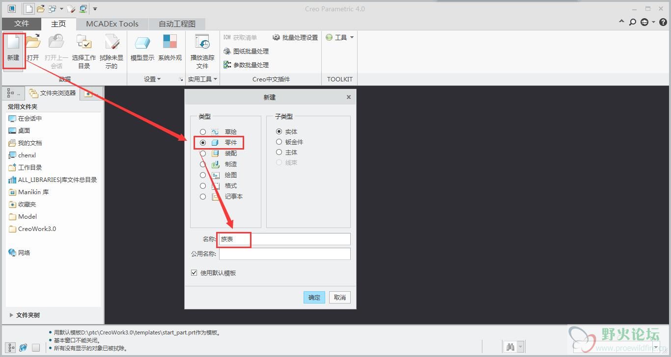

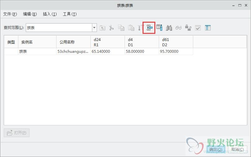

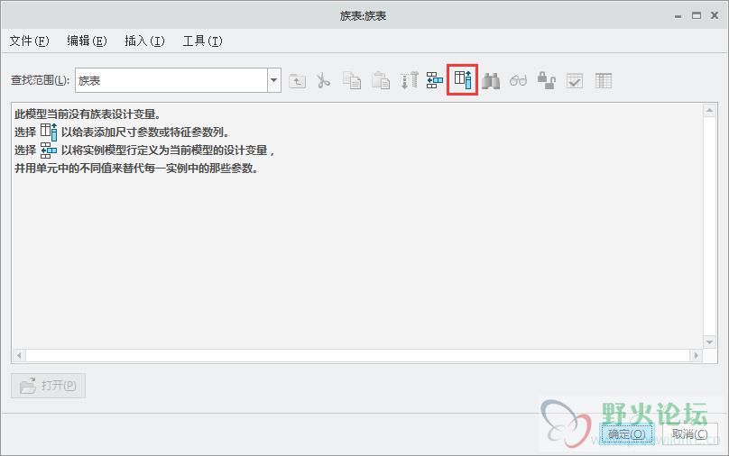

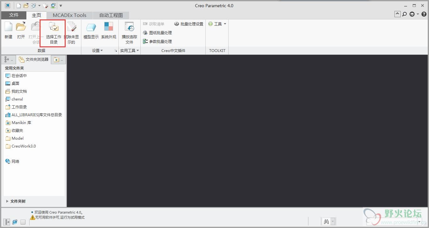

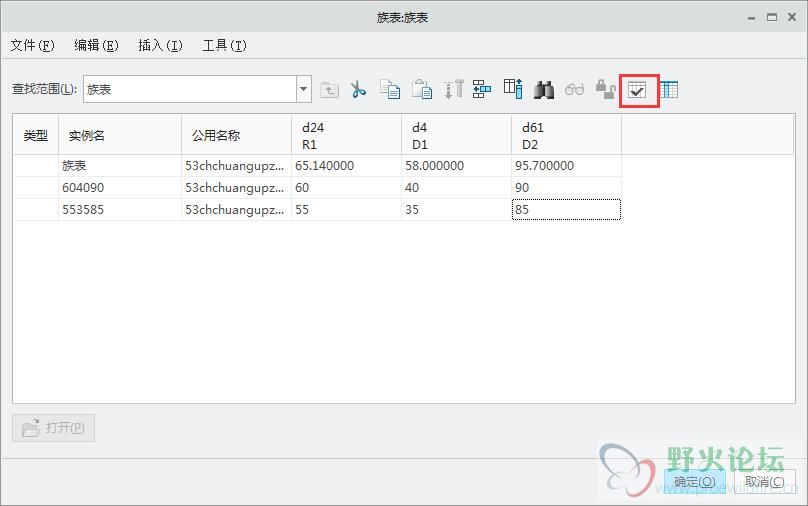

1.打开软件;
2.选择工作目录;
3.新建元件;
4.绘制元件完成后新建族表;
5.添加/删除表列;
6.选择尺寸;
7.在选定的行处插入新的实例;

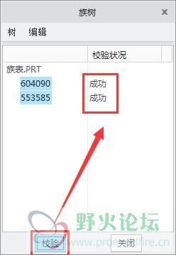

8.输入参数,校验实例

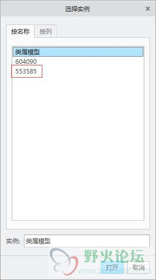

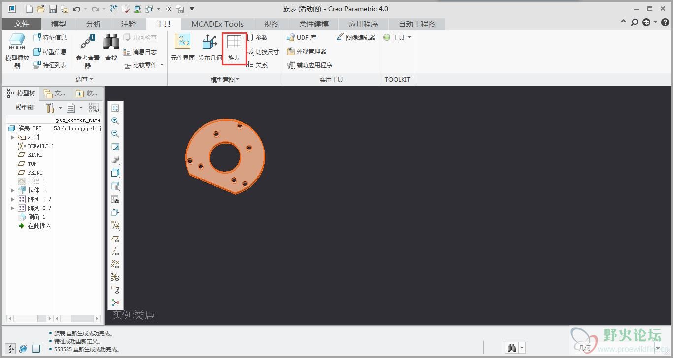

9.完成后打开零件就会出现如下;
