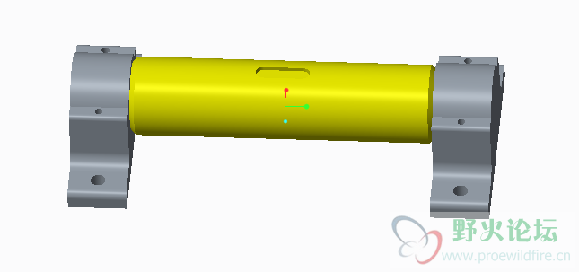

      个人觉得CREO3.0的族表和野火版并无太大区别,我总结了创建族表的4中方法,组合使用这几种方法应该能满足大部分的需求了。
以轴承座和轴的配合为例来说明族表的创建方法。模型为简单建模,能说明问题即可。
       假设现在我有一个轴和轴承座的配合了,现在我想将轴与轴承座处配合的直径减小,轴中间的键槽去掉。轴承座换成另一种的轴承座。

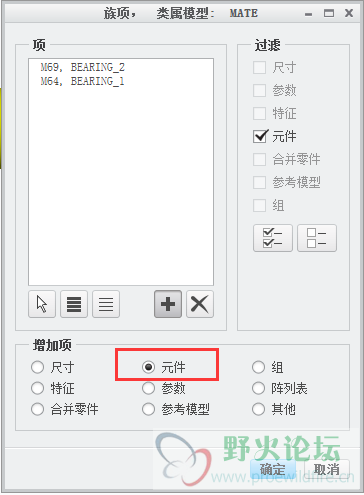

族表方法二、利用隐含创建族表,在装配体里,将目标轴承座也装配进去,将其隐含,在树过滤器里打钩“隐含的对象”,使其在树列里能显示出来,方便我们建族表时选择。在族表的“增加项”里我们点元件,将目标轴承座和被替换的轴承座都选上。在族表的列里利用Y和N就可以控制使用哪个轴承座了。这里我们只用这种方法替换其中一个轴承座,另一个用另一种方法做。
族表方法三、利用零件里的族表替换做装配体的族表

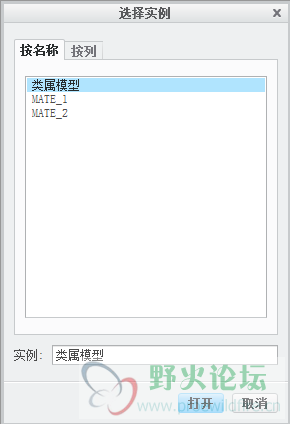

打开mate之后会出现如下菜单
打开族表1
打开族表1
点mate1,即是我们没被替换的装配
打开族表2
打开族表2

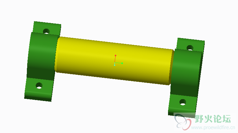

点mate2,就是我们替换过的装配,可以看到轴承座和轴都被替换了
打开族表3
打开族表3

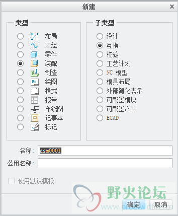

      1楼里的方法四里已经有新建互换组件了,注意在右边子类型里要选择“互换”,命名为mate_com打开后是这样的

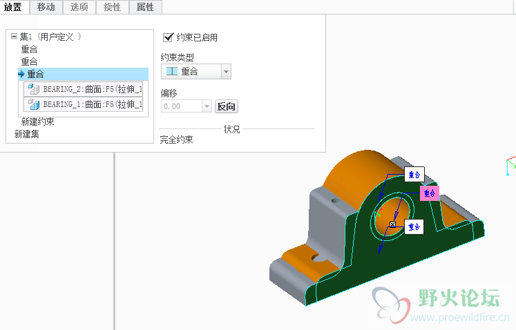

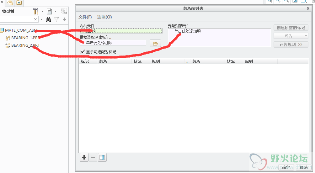

点击上图的“功能”按钮,将要被替换的轴承座也就是bearing_1装配进去,系统默认就好了。再点击“功能”按钮,将替换的轴承座bearing_2装配进去,此时我们选择bearing_1在装配体mate里的几个装配基准装配。本例中为孔轴、FRONT面和前端面。
互换组件2
互换组件2

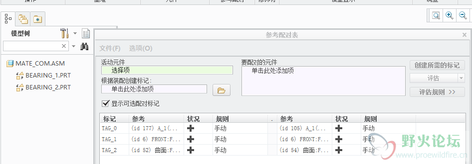

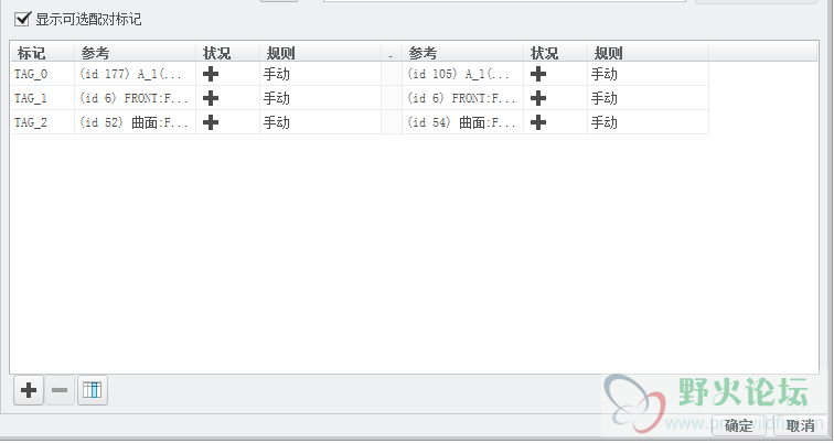

点击参考配对表,活动元件选择要被替换的元件bearing_1,要配对的元件选择将替换的元件bearing_2,根据装配创建标记点组件mate_com即可,如下
互换组件3
互换组件3
发现“创建所需的标记”按钮可以选择了,点击之后下方显示各个装配面,再每个装配面对应选了之后确定就完成了互换组件。
互换组件4
互换组件4
之后的方法见上述第四种创建族表的 方法。
