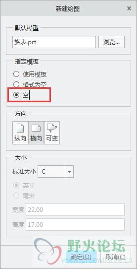

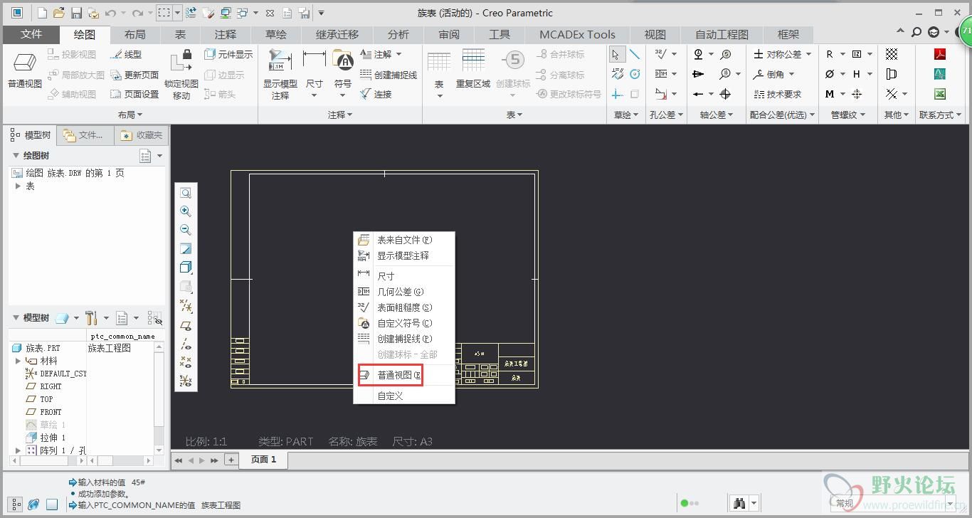

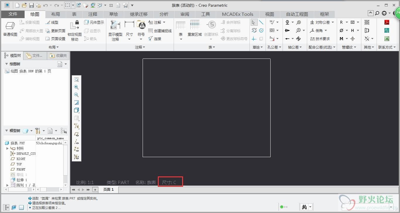

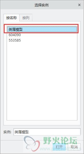

1.打开零件,新建工程图,选择绘图,模板为空,选择类属模型;

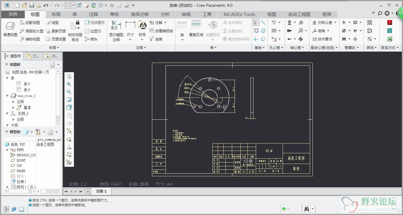

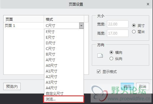

2.双击尺寸,选择自己定制的模板;

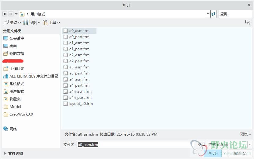

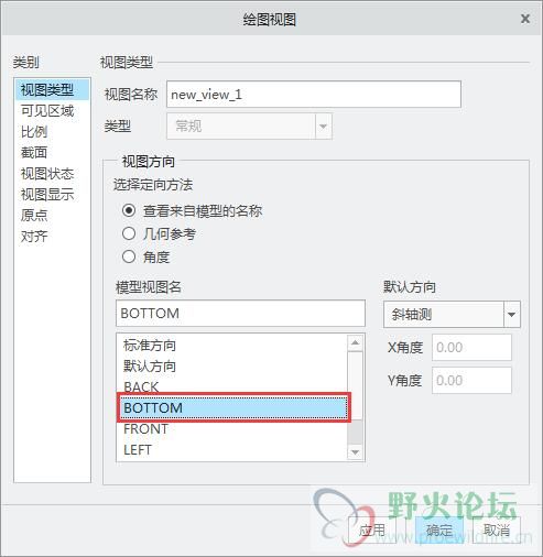

3.右键不动,选择普通视图,选择无组合状态,勾选对于组合状态不提示,弹出绘图视图,在视图类型中选择bottom方向;

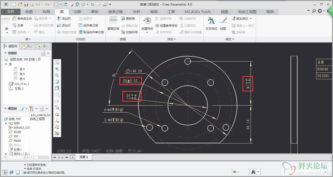

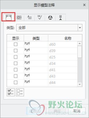

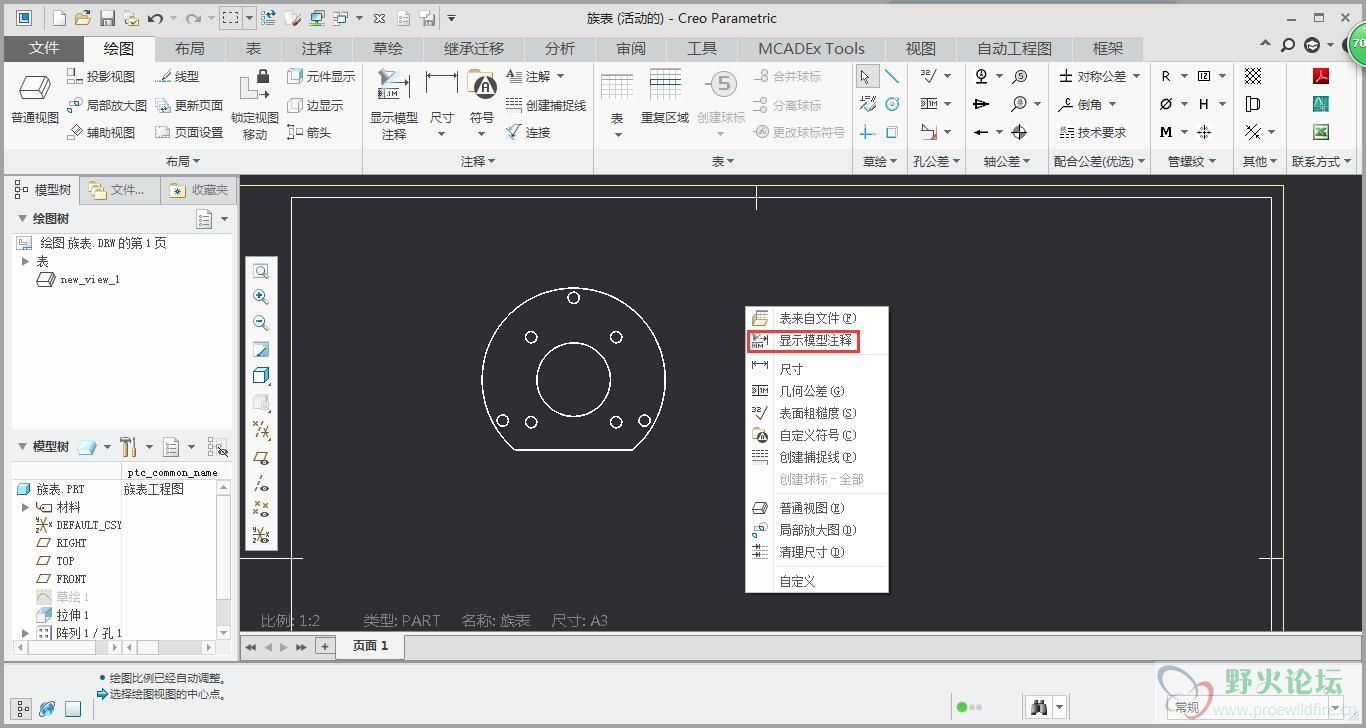

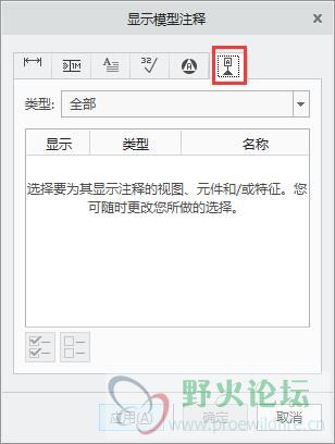

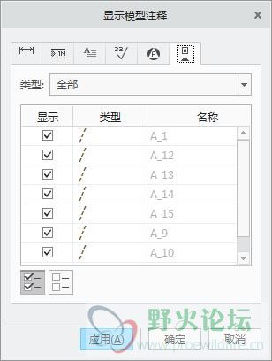

4.右键不同,选择显示模型注释,显示需要显示的轴和尺寸,注意族表的3个尺寸需要手动标注,否则不能更改为符号表示

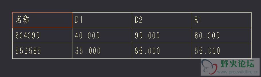

5.插入2X2表格;
