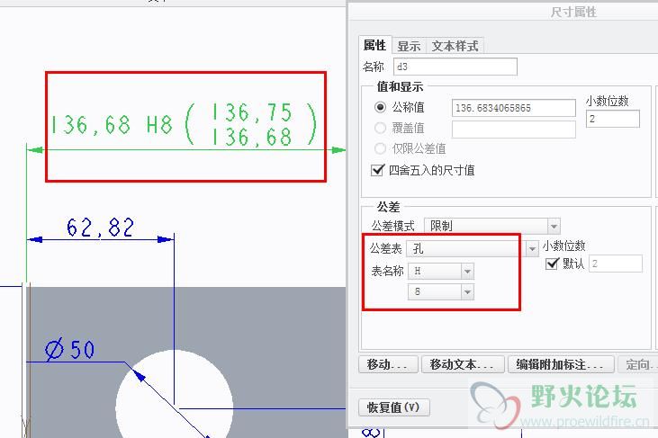

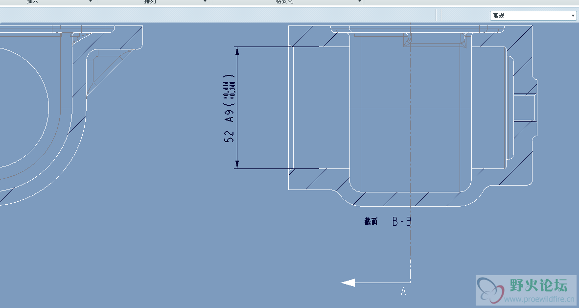

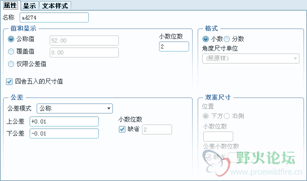

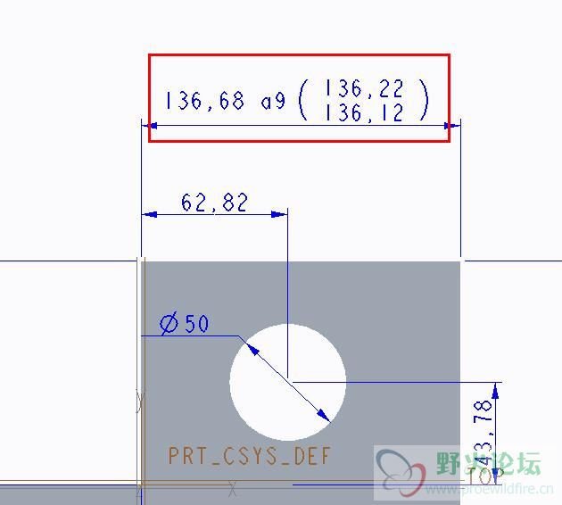

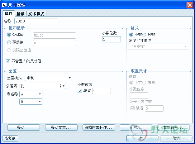

如图所示,图一是我自己做的实体转换成工程图,图二是老师做的,为啥标注方式不一样呢?当时没有来得及问老师,现在自己画工程图才发现。怎样才能做到有选择基孔制的标注呢?

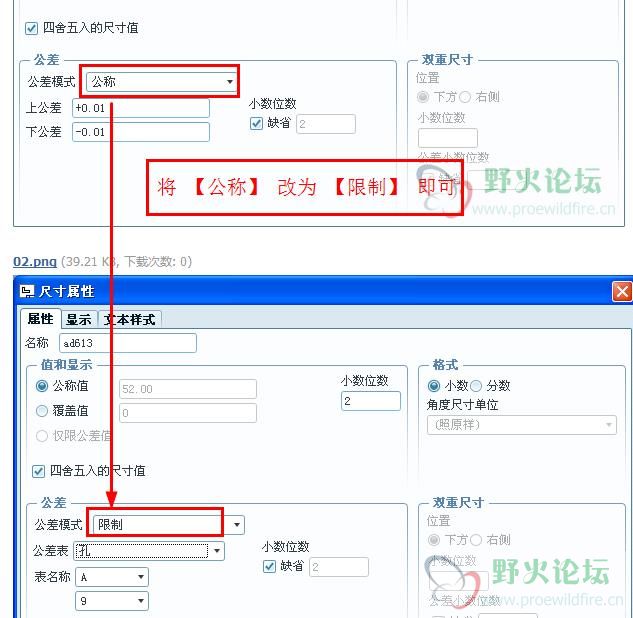

发表于 2015-9-18 20:48 | 显示全部楼层

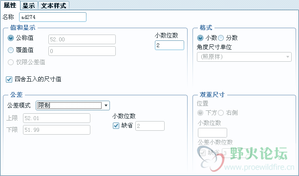

 楼主| 发表于 2015-9-18 20:57 | 显示全部楼层
不行的!我试过了,改成限制后根本就没有公差表。

我主要想搞明白怎么设置才能做到图二的一样?
 楼主| 发表于 2015-9-18 21:52 | 显示全部楼层
图二的标注结果是这样的。

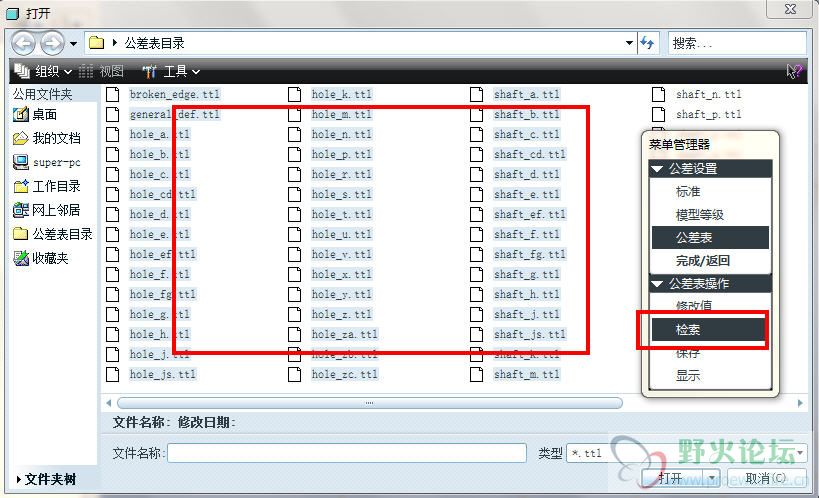

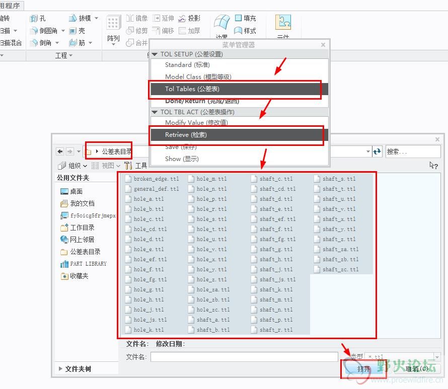

发表于 2015-9-18 21:55 | 显示全部楼层
工程图 公差表 加载

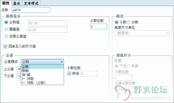

360截图20150918214427161.jpg 360截图20150918214534066.jpg 360截图20150918214743255.jpg
回复 2 0

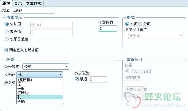

发表于 2015-9-18 21:59 | 显示全部楼层
发表于 2015-9-18 22:11 | 显示全部楼层
模型里先把公差表检索进去才能有
sdgdjgb + 1 热心助人
