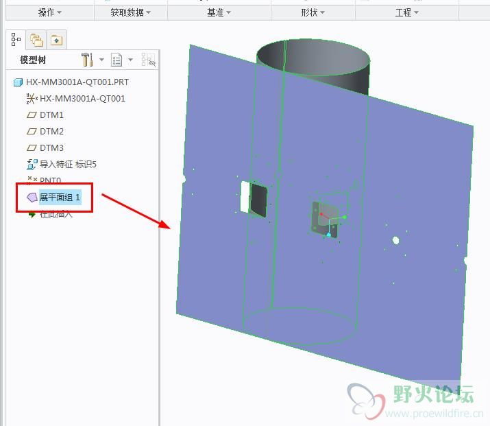

模型上孔的地方厚度可能不一样,我也展不开,帮你贴个图,看其他朋友能展开不

发表于 2015-8-5 09:33 | 显示全部楼层
hx-mm3001a-qt001_yh.prt.zip (91.28 KB, 下载次数: 245)
2753
417
4149
热心助人勋章希望之星勋章优秀会员勋章嘉宾勋章
发表于 2015-8-5 09:47 | 显示全部楼层
方法二。。。(这样比较合乎情理。。。)
hx-mm3001a-yh02.prt.zip (90.13 KB, 下载次数: 345)
回复 3 0
