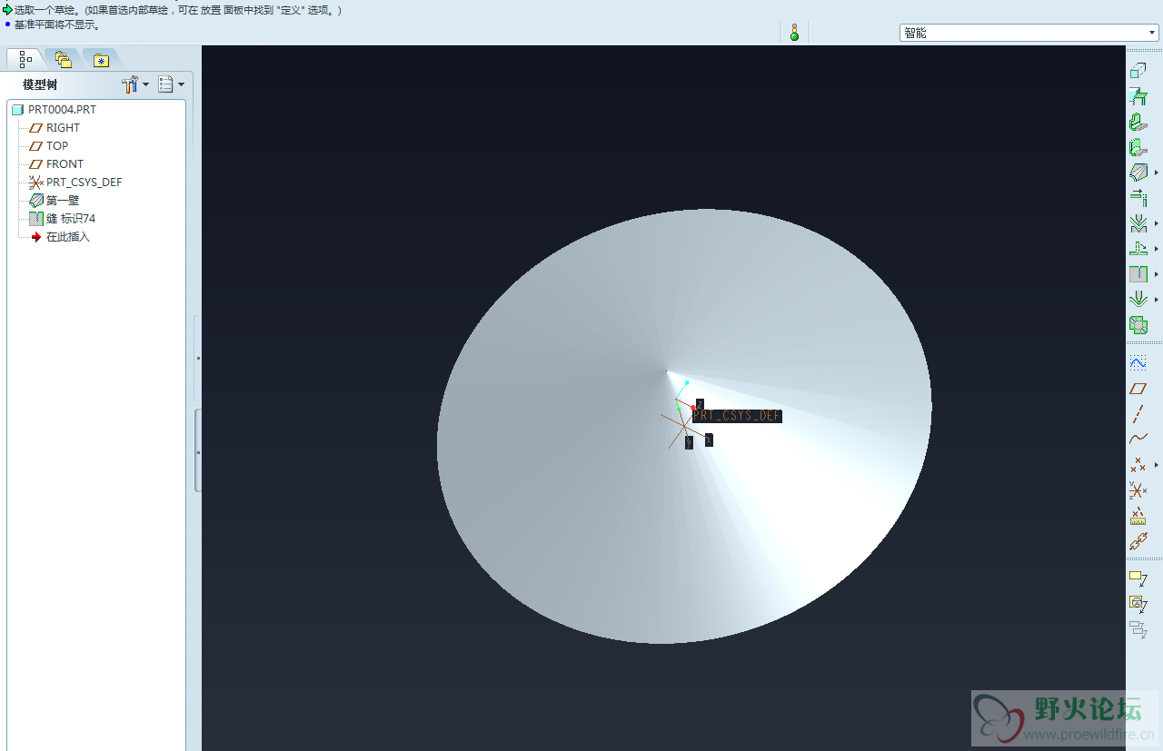

发表于 2016-11-24 17:52 | 显示全部楼层 |阅读模式
有缝了怎么展开
有缝了怎么展开
用展开命令展开不了,我要计算展开后的尺寸

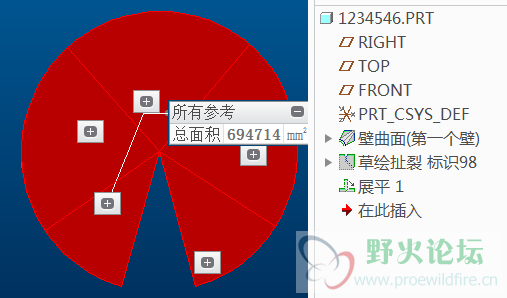

发表于 2016-11-24 18:29 | 显示全部楼层
先草绘撕裂或曲面撕裂,即可展开
1631
1923
发表于 2016-11-25 08:15 | 显示全部楼层
选直边为固定边,展开

 楼主| 发表于 2016-11-25 11:06 | 显示全部楼层
06985953 发表于 2016-11-25 08:15
选直边为固定边,展开
多谢了我弄好了
