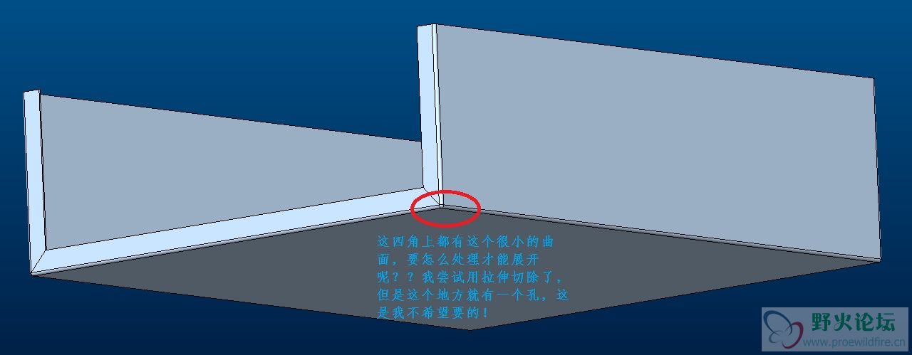

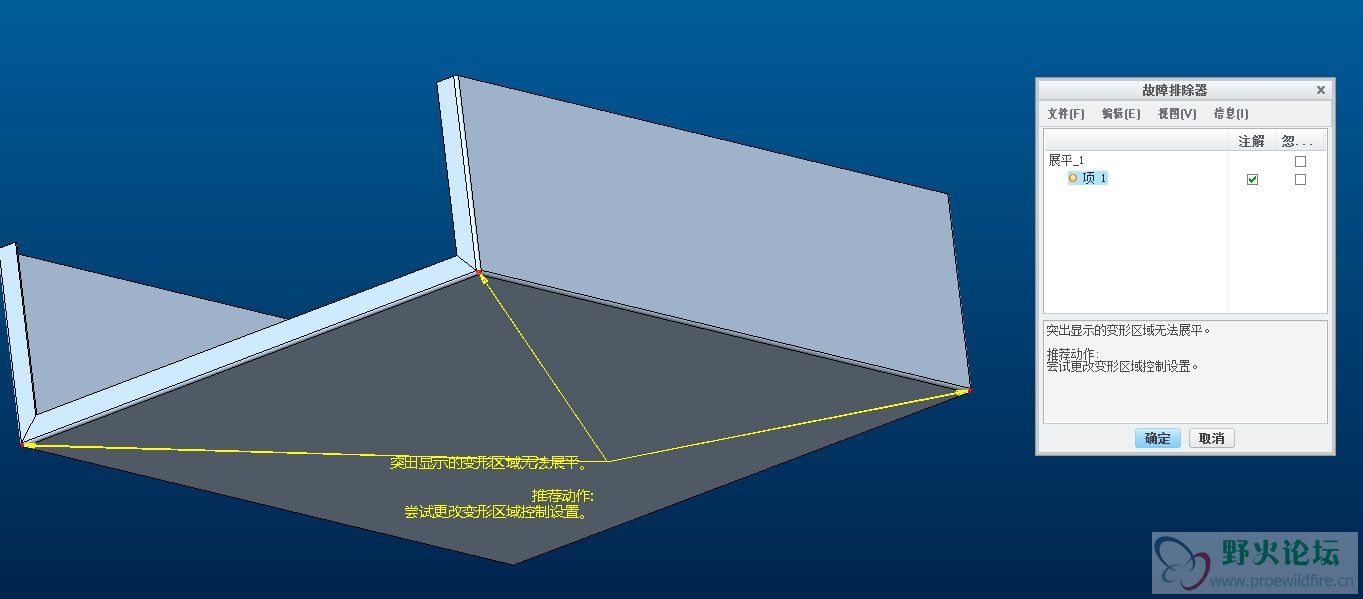

如下图,这是个柜子的钣金图,不知道怎么设置才能展开呢!!求高手帮助!!
这是系统提示的操作,但我不知道怎么弄
这是系统提示的操作,但我不知道怎么弄
因为有了那四个角的变形区域,我没法展开
因为有了那四个角的变形区域,我没法展开

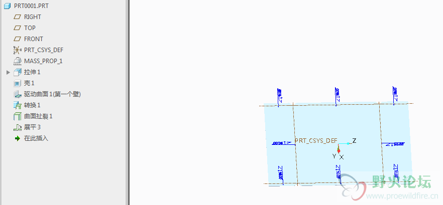

发表于 2017-3-31 18:02 | 显示全部楼层
可以直接展开的啊
prt0001.prt.rar
100.78 KB, 下载次数: 201
70
77

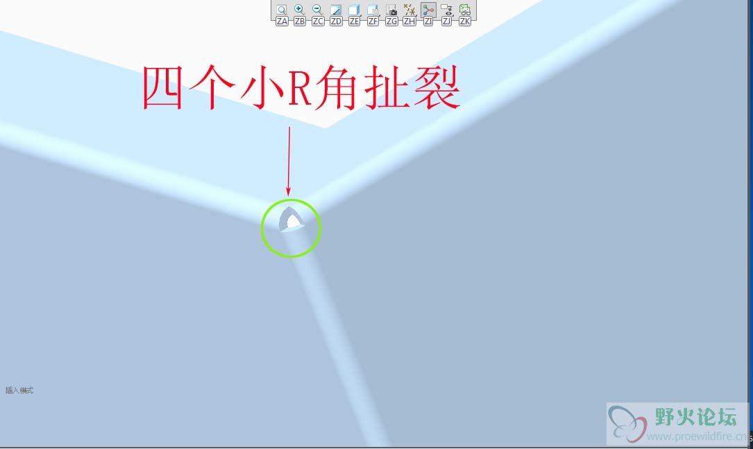

发表于 2017-4-1 10:47 | 显示全部楼层
可以直接展开,只需把R角扯裂!
70
77
发表于 2017-4-1 10:49 | 显示全部楼层
补充说明!
发表于 2018-9-18 14:43 | 显示全部楼层
只需把R角扯裂
153
188
发表于 2018-11-9 23:24 | 显示全部楼层
曲面扯裂,选取要去除的曲面,一步就可以解决了
