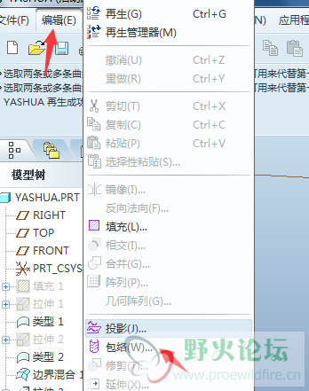

最方便的用包络命令来做。

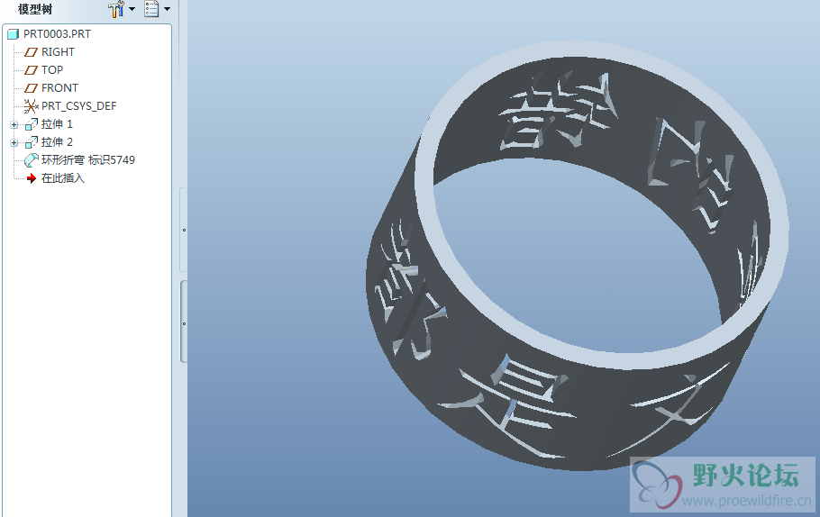

你是说环形折弯吧,我是想在已经做好的产品上面做出这个效果来,环形折弯不行

这个使用环形折弯做的,这个方法我也会,但是如果我的产品外圆已经做出来了,然后我再要在外圆上做呢,那怎么办?

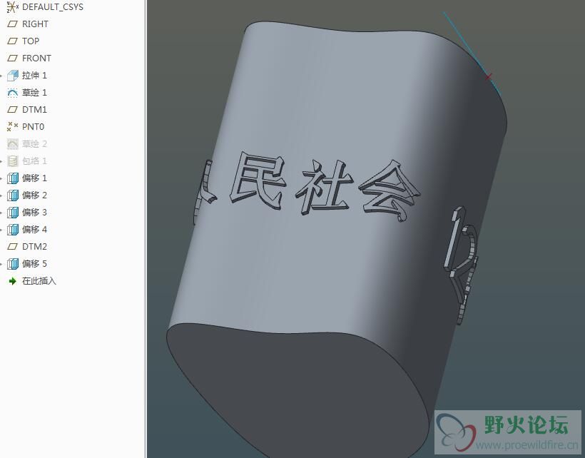

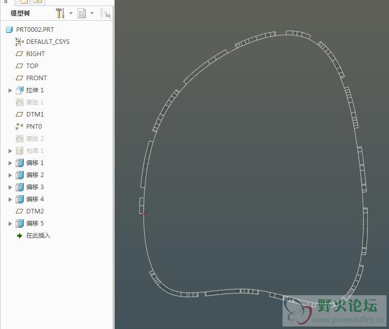

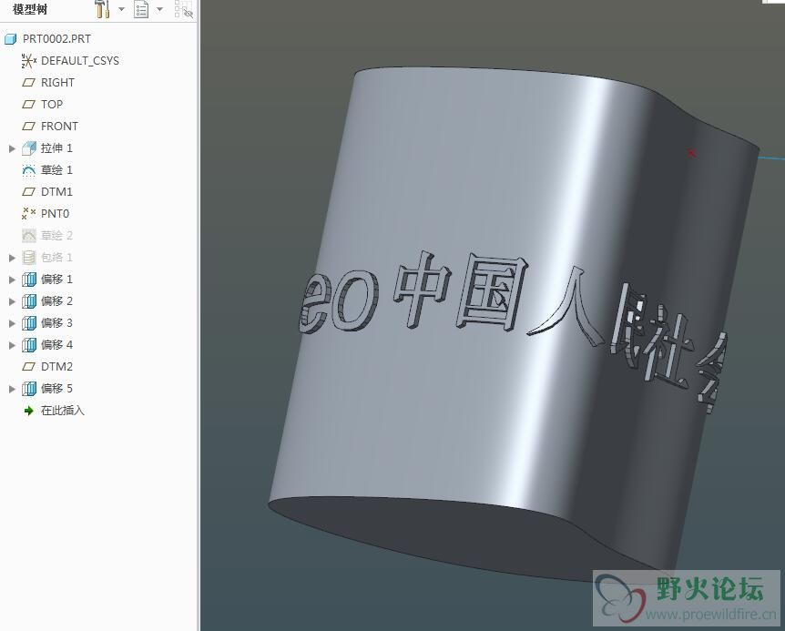

个人做法:用包络把字体包在实体表面上  然后再把实体表面做偏移   使用垂直于曲面偏移
