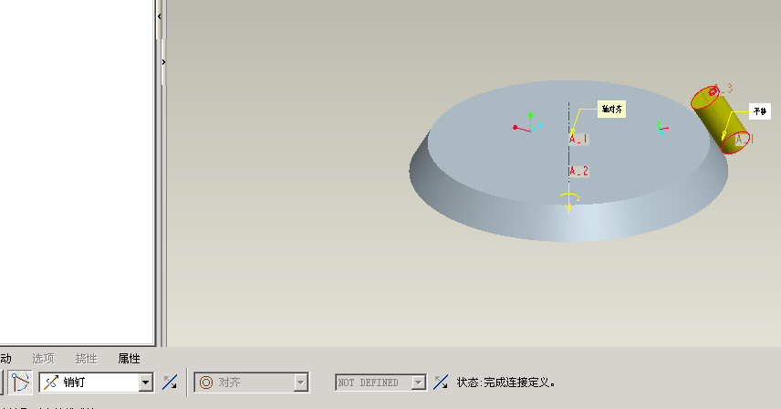

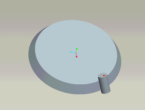

如图所示,我想让2沿着1的锥面滑动,但是2不能有自转,该怎么设置约束条件?
assembly.zip (100.95 KB, 下载次数: 6)
附件是creo 4.0的文件

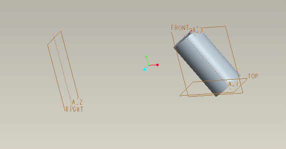

圆柱照锥台面角度画和中心距离画   装配用销钉装配   机构加个电机 就能实现
模型proe4.0.rar
192.17 KB, 下载次数: 22

发表于 2017-3-3 10:48 | 显示全部楼层
jiangxue 发表于 2017-3-3 10:17
能不能将源文件发我?
已经上传了
