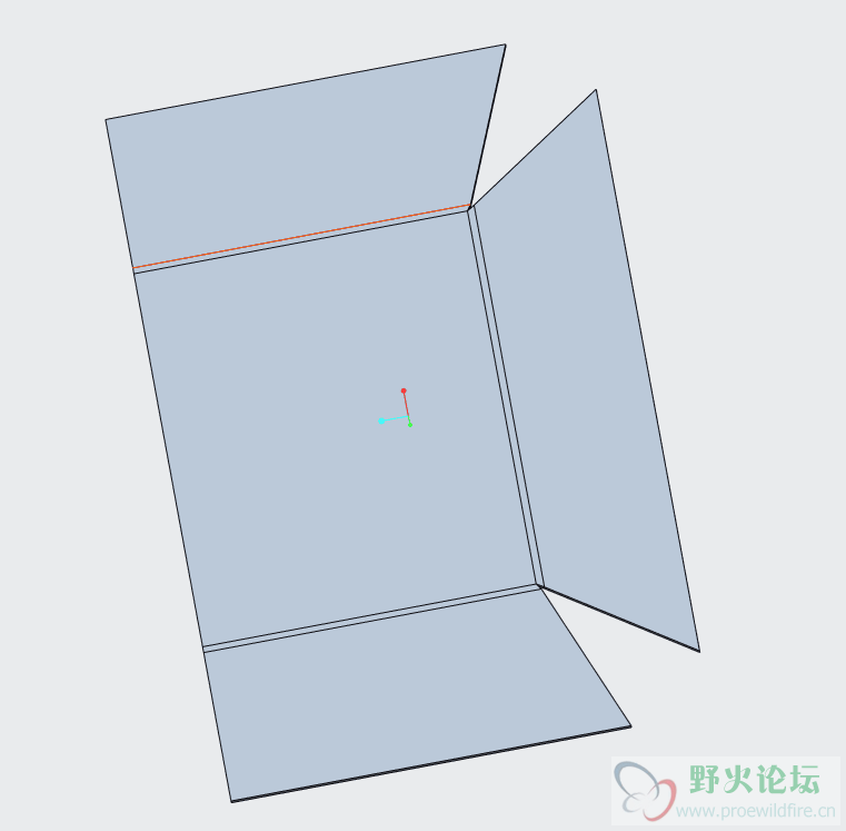

这个由实体混合再抽壳 转换成钣金件 由于不能切出 扯裂槽 所以不能展开
求指点 最好能回传prt档 谢了

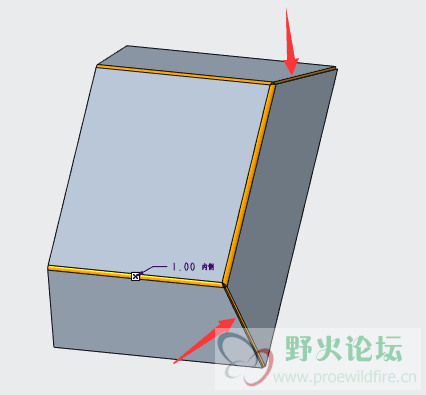

BB2 发表于 2017-3-8 08:13
能说下主要步骤不 单位是2.0 打不开4.0的文件
这两处扯裂

 楼主| 发表于 2017-3-8 10:18 | 显示全部楼层
黄色激活的 5条边 都要扯裂 ?

BB2 发表于 2017-3-8 10:18
黄色激活的 5条边 都要扯裂 ?
昨天晚上我 试了下 外边扯裂 会报错 选开放 间隙 盲孔 都不行
