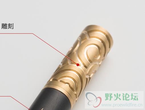

图片所示外径为12MM,表面槽深约1毫米,槽宽1MM,如何在圆柱体表面创建凹进去的云纹 360截图20170904173256639.jpg 360截图20170904173925359.jpg

发表于 2017-9-4 19:05 | 显示全部楼层
环形折弯

 楼主| 发表于 2017-9-4 19:31 | 显示全部楼层
不对称图案环形折弯后做不到两头的纹路对齐的,应该不是这个功能

发表于 2017-9-4 21:04 | 显示全部楼层
建议楼主创建曲线,然后投影到圆柱表面,再用投影线条做扫面切除的方法形成一条纹,只是这样需要做好多投影线,效率不太高,可以试一下是否好用!

发表于 2017-9-4 22:12 | 显示全部楼层
环形折弯可以试试,实在不行就是投影扫描……

发表于 2017-9-5 10:03 | 显示全部楼层
环形折弯可以的

同样在纠结中...楼主有什么好办法了吗
没有好方法,环形折弯相对省事些

发表于 2017-9-5 10:39 | 显示全部楼层
注意点为宽度需要=产品周长
