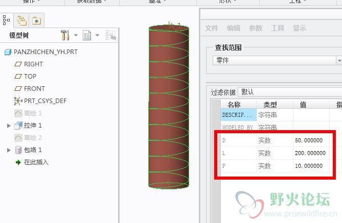

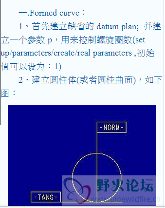

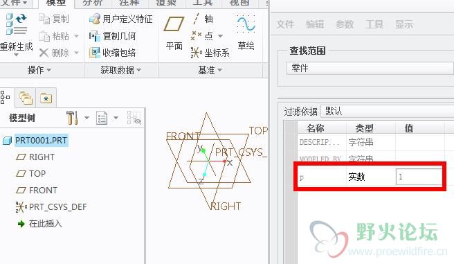

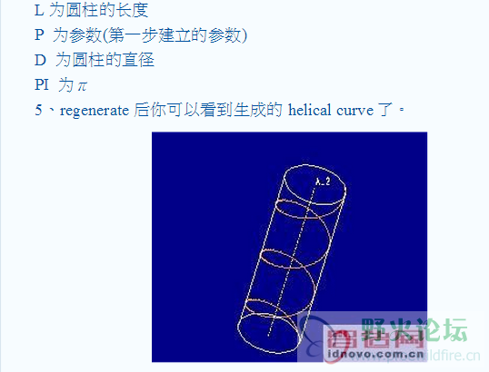

在第一张图中有个设置参数P的步骤,我想知道这里该怎么设置?然后又是怎么在公式中利用这个参数的呢?

发表于 2015-2-4 08:39 | 显示全部楼层
310
498

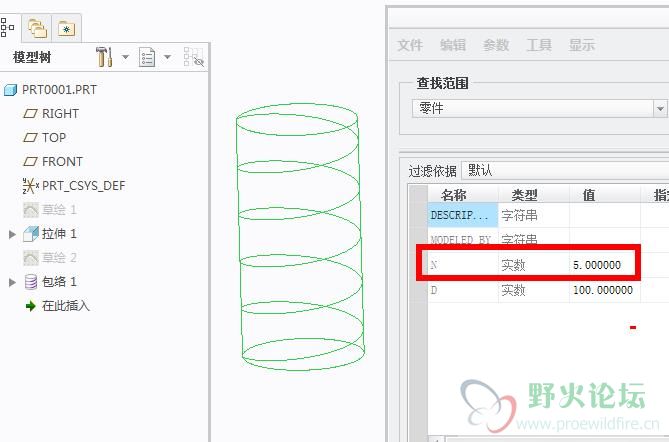

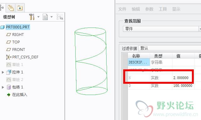

发表于 2015-2-4 08:43 | 显示全部楼层
以前画的

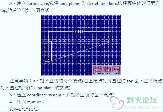

 楼主| 发表于 2015-2-4 12:17 | 显示全部楼层
那以后当给尺寸定义sdxx=P*D*PI时,这个P会自动从你框出来的那个参数里取值吗?然后当想更改P值时,也是在红框里改就行了是吧?

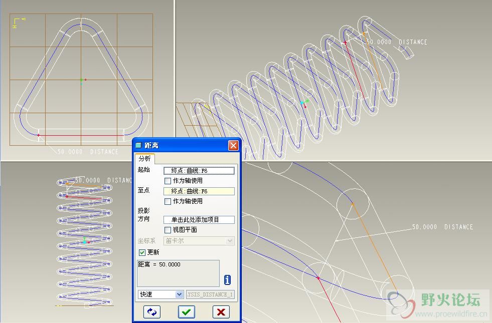

 楼主| 发表于 2015-2-4 12:44 | 显示全部楼层
没看你用关系来定义尺寸啊?您是怎么控制包络线长度的?

发表于 2015-2-4 15:09 | 显示全部楼层
panzhichen 发表于 2015-2-4 12:17
那以后当给尺寸定义sdxx=P*D*PI时,这个P会自动从你框出来的那个参数里取值吗?然后当想更改P值时,也是 ...

 楼主| 发表于 2015-2-4 15:24 | 显示全部楼层
2753
417
4149
热心助人勋章希望之星勋章优秀会员勋章嘉宾勋章
发表于 2015-2-4 15:36 | 显示全部楼层
修改一个 参数后。。。重新生成一下。。。即可看到结果。

发表于 2015-2-9 13:20 | 显示全部楼层
没有引用参数,是约束的包络面周长来做的
