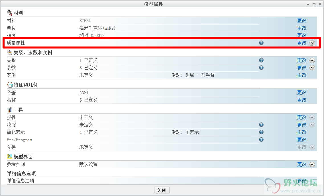

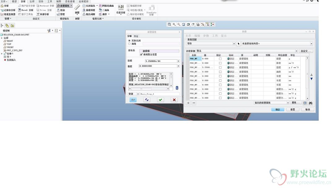

系统参数pro_mp_mass 为何始终为0?
除了设置mass_property_calculate 参数为  automatic 还有其他办法吗?
如果mass_property_calculate  设置为 by_request 的时候 不是请求质量属性的时候会更新吗?
为何我请求了还不能更新?
求解释,已经再生过,也刷新过列表。还是不行

没有计算 质量属性
218
268
 楼主| 发表于 2014-5-7 16:52 | 显示全部楼层
非常感谢 楼上的
原来我找错地方了, 我一直在分析-模型报告-质量属性下计算
原来是要在文件-准备-模型属性 里面计算才行
谢谢楼上的大大
