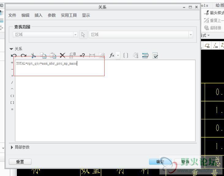

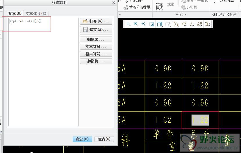

 楼主| 发表于 2017-4-4 19:52 | 显示全部楼层
野火 发表于 2017-4-4 18:41
按这个改下试试
关于工程图明细栏单重总重还有组件总重
http://www.proewildfire.cn/thread-49346-1-1.ht ...
谢谢版主的解答,已成功解决。
直接写关系:tmass=asm_mbr_pro_mp_mass * rpt_qty 就行了。
如果将关系式写为:rpt_rel_tmass=asm_mbr_pro_mp_mass * rpt_qty ,就会在重复区域显示为空白。不知为何。

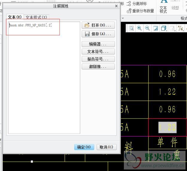

发表于 2017-4-5 09:36 | 显示全部楼层
1、单重需要使用PRO_MP_MASS这个参数
2、给重复区域重量合计参数添加关系式:
3、给重复区域添加合计参数

 楼主| 发表于 2017-4-5 10:15 | 显示全部楼层
2、给重复区域重量合计参数添加关系式:
多谢
