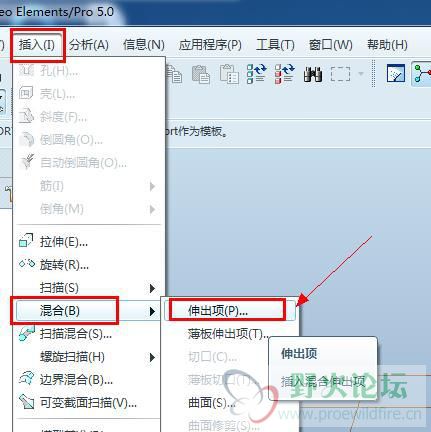

下午,一个朋友问我混合中“旋转”与“一般”的区别,晚上有时间就说一个这两个选项的用法,不到之处还请各位指教。下面就开始了。
新建一prt零件,“插入”--“混合”--“伸出项”,系统弹出菜单管理器。

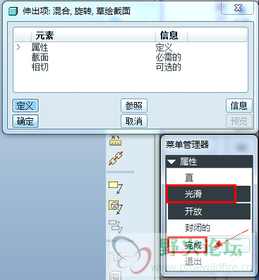

点选“旋转的”、“完成”,系统弹出混合属性选项,点选“光滑”、“完成”。(系统默认“开放”,“封闭的”选项一会儿再讲。)

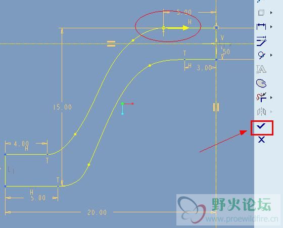

首先,我们添加一个坐标系, 图片7.jpg 然后开始绘制轮廓,

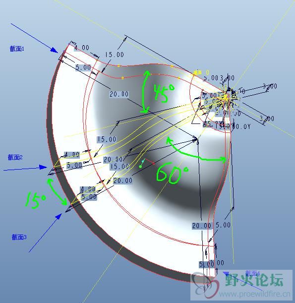

草绘完成后,点对号。这里要注意箭头的方向。(接下来的截面如果与第一截面相似,可以在草绘完成后,点对号之前先保存一下)系统提示输入旋转角度,系统默认的是45度。这里就先不改了,注意上面的提示,0--120度,意思就是提示,输入的这个角度一定要在这个范围内,然后点对号。系统就自动弹出来一个页面,进入第二截面的绘制。

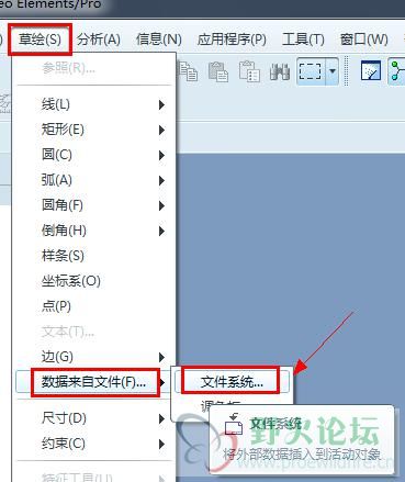

跟第一截面的绘制一样,先添加坐标系,然后再开始草绘。由于刚才在绘制完截面一后我保存了一下草图,所以在这儿我就直接调用先前保存的了。
“草绘”--“数据来自文件”--“系统文件”。

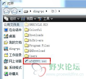

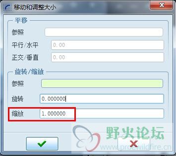

系统弹出“打开”对话框,选中之前保存的草图,点选右下角的“打开”。此时鼠标箭头右下角出现一个小加号,点一下屏幕,系统弹出对话框,“缩放”比例调整为“1”。点对号。系统进入草绘。

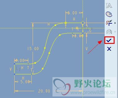

由于只是讲解,我只是把轮廓稍做了一点儿变动,大家明白意思就好了。修改完成后,点对号。这时系统又弹出对话框, 图片14.jpg 如果不需要更多截面就点“否(N)”,我们这里点“是(Y)”。系统又弹出对话框,要求我们输入下一截面的旋转角度。(同上)这次输入15度,点对号。
接下来的截面绘制同上一截面的操作步骤是一样的。“草绘”--“数据来自文件”--“系统文件”,找到之前保存的文件,点“打开”,点一下绘图区,弹出对话框,输入缩放比例:1,点对号。修改一个截面,点对号。 图片16.jpg
系统再次提示是否继续下一截面,点“是(Y)”。
这次输入60度,点对号。系统弹出方框,“草绘”--“数据来自文件”--“系统文件”,找到之前保存的文件,点“打开”,点一下绘图区,弹出对话框,输入缩放比例:1,点对号。修改一个截面, 图片18.jpg 点对号。 图片19.jpg
,这次点“否(N)”

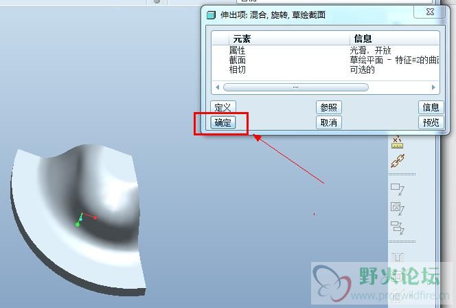

然后点“确定”。刚才绘制的就同、出来了。

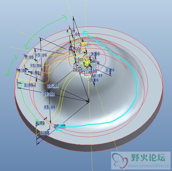

如果之前点选“封闭的”, 图片22.jpg ,别的都不变,结果又变成这样了。
