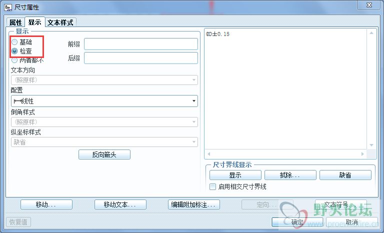

工程图里的尺寸标注的“基础”和“检查”分别表示什么意思呢

基本尺寸一般不量,实际中也无法做到理论精确尺寸。检查尺寸加框是形位公差中的一种标识方法,一般与其他要求如位置度等配合使用,属于重点管控尺寸。我们原来CAD制图都有这样的要求。

好的,谢谢
