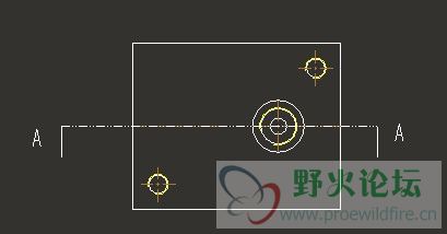

[求助] 工程图中剖面线箭头很小,看不见,怎么设置?
发表于 2012-12-25 11:02 | 显示全部楼层 |阅读模式
如图
45
发表于 2012-12-25 11:17 | 显示全部楼层
在绘图选项里修改系统配置,如下值:
crossec_arrow_length   5 设置剖视方向箭头的长度。
crossec_arrow_style       tail_online 剖视箭头的一端、头部或尾部接触到剖面线。
crossec_arrow_width     1.5 设置剖视方向箭头的尾部宽度。
dim_dot_box_style          default 只控制线性尺寸导引点和框的箭头样式。
draw_arrow_length          3.5 设置导引线箭头的长度。
draw_arrow_style            filled 控制所有带箭头的详图项目的箭头样式。
draw_arrow_width          1 设置导引线箭头的宽度。

发表于 2017-3-13 11:26 | 显示全部楼层
这个很有用,但是我配件文件搜不到出来怎么破
567
788
发表于 2017-3-13 11:32 | 显示全部楼层
选项里面,搜索,添加,保存
