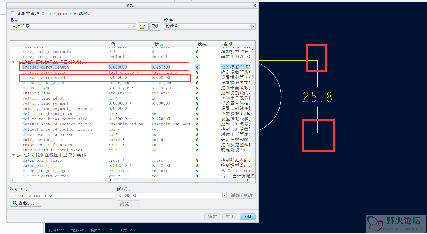

转工程图的时候比例老是不对
dxf_out_drawing_scale yes
dxf_out_scale_views yes
这些都设置好了,转图出去的时候在CAD测量比例还是一样对不上。

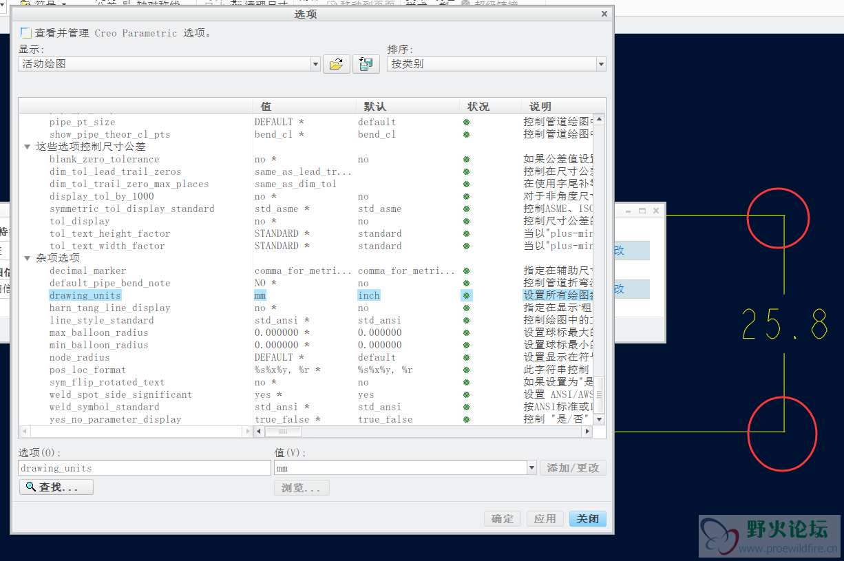

\Creo 2.0\Common Files\M180\text\prodetail.dtl
后来我把路径的这个文件改了,drawing_units  INCH,把INCH改成  MM。现在转图出去比例是对上了。
可是那个标注的箭头小很很,不放大根本就看不到。图在CAD里面看的时候比例也很大。不知道大伙有没有遇到这个问题,或者都是怎样解决的?
之前用PROE5.0的时候只要把比例改在1:1转图出去就没问题了。现在CERO2.0这个方法根本就没用。
最佳答案
查看完整内容
更改单位后还要同时更改箭头长度和宽度,另外文字高度也得更改

发表于 2018-7-10 18:45 | 显示全部楼层

 楼主| 发表于 2018-7-10 22:01 | 显示全部楼层
请问箭头哪些更改为多少合适?是改你图中框出来的那两个选项就可以了吗?我字体改成了3.5的。
2272
341
3197
发表于 2018-7-10 22:07 | 显示全部楼层
我一般用2,这个根据个人感觉就好

 楼主| 发表于 2018-7-10 22:16 | 显示全部楼层
yuanbin20 发表于 2018-7-10 22:07
我一般用2,这个根据个人感觉就好
按照你的方法去设置了,还是一样看不到箭头的变化,看你图片那个arrowe 有些不一样,可能版本的问题吧!
你看看图中我有没有设置错了?我都把大小调成5了,外面还是没有变化。刚刚已经点击更改,还是一样。

发表于 2018-7-10 22:20 | 显示全部楼层
kin635 发表于 2018-7-10 22:16
按照你的方法去设置了,还是一样看不到箭头的变化,看你图片那个arrowe 有些不一样,可能版本的问题吧 ...
错了,不是这个,你再按我图片上的参数设置试试
2272
341
3197

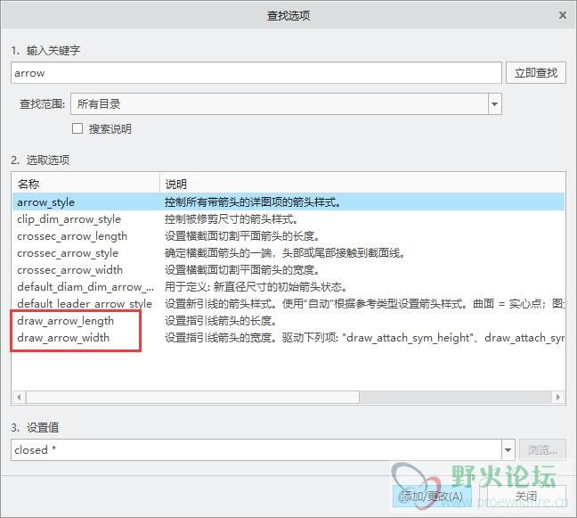

发表于 2018-7-10 22:22 | 显示全部楼层
draw_arrow_length
draw_arrow_width
168
201
 楼主| 发表于 2018-7-10 22:33 | 显示全部楼层
yuanbin20 发表于 2018-7-10 22:22
draw_arrow_length
draw_arrow_width
谢谢,衷心感谢老哥!我弄好了。还想请问一下,那些标注的线调哪个可以粗一些?
