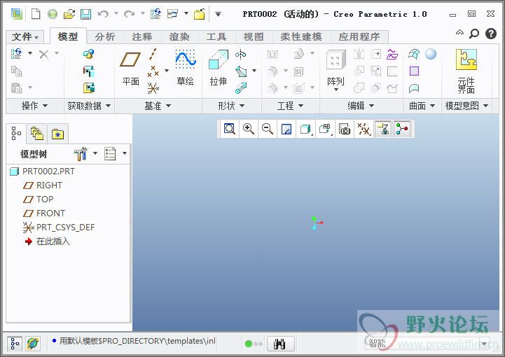

当你第一次使用 Creo 的时候发现其默认界面为白底黑色,与以前的proe系统颜色对比感觉有些不适应,想换一个颜色方案,却发现 Creo 的内置配色只有两种:深色背景和白底黑色,没有给大家保留以前我们已经习惯了的配色方案,自定义的话数十种颜色调起来非常麻烦。
在这里我将与Creo正式版版本接近的 Creo Elements Pro5.0 的原版配色方案保存并传上来供没有这些配色方案文件的会员下载使用,但是不保证会不会有极少数颜色冲突的情况(颜色冲突会怎么样呢?经常有会员发帖说草绘的尺寸看不见了等等,就是弱尺寸的颜色和背景色相同了,顺便说一句,最好用系统方案,不要自己修改颜色)。请需要下载的会员酌情使用。
提供的下载包里包含:默认(缺省)、中色背景、wildfire1.0-4.0、黑底白色、绿底白色、pre-wildfire,6 种常用的配色方案,下载后解压出来,配置调用方法如下:

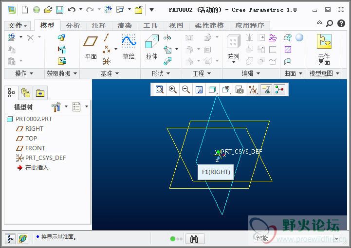

点击“文件”,“选项”菜单,打开Parametric 选项对话框,点击左侧列表中的“系统颜色”,浏览下载并解压的配色文件,然后“确定”并将提示的config.pro文件保存到启动目录或者text目录下即可,如下图:
演示一下,在creo上使用proe的缺省配色方案和蓝色经典,其他的大家自己测试。
