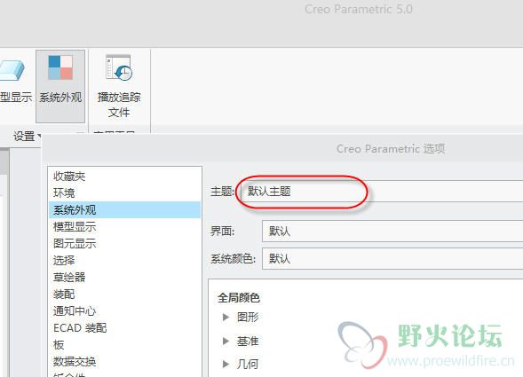

请问,creo 5.0 config里有设置使用默认主题的命令吗?

这里设置

谢谢,对不起我知道在这里设置,我想要的是,在config里添加指令,让默认主题成为常态,因为不能每次打开装配图时都跑到这里来点主题呀

如果你没有做配置,就是默认的

是的,如果我不把起始位置指向我的config文件夹,就是默认的,但是你不可能为了默认主题不用配置的config 呀,所以我问有没有指令

system_colors_file
