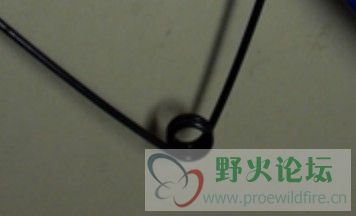

请问这种弹簧怎么画?

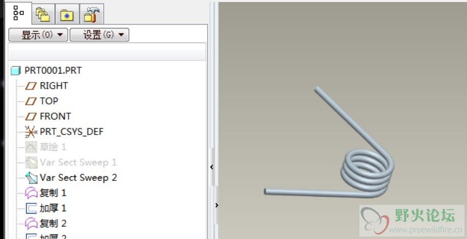

要引线 不是直接能画出来的

是这么可状况吧,我还是习惯vss,4.0的图。
