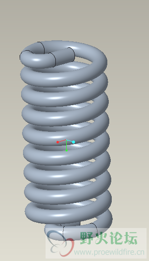

有没有会设计扭簧的大神指点一下:
现在要求制作一个扭簧,扭矩15-20Nm,材质是弹簧钢,初始时两个臂的夹角是0度,当转动160度后,要保证弹簧不会被抱死。里面轴的直径是7.5mm。我自己设定的弹簧参数是线径2.5mm,内径10mm,中径12.5mm。高度30mm。不知道转动160度后能不能满足要求。在网上看的些弹簧的计算公式看的头大。有没有厉害的大神指点一下。(开始只是限定了扭矩和转动的角度,其余参数都是需要计算的,我是根据类似产品给的参数,不会计算

发表于 2019-6-13 17:03 | 显示全部楼层
扭转弹簧根据机械设计手册弹簧设计进行设计,设计完成后可以通过软件进行仿真验证一下。没有太好办法

发表于 2019-6-14 14:49 | 显示全部楼层
你这不是扭簧啊,2.5mm的线径,这么粗么。。

发表于 2020-1-3 13:03 | 显示全部楼层
按你设计的扭簧,扭转160°不会抱死,内径缩小0.6mm,扭矩要15~20Nm是不可能达到,大约3Nm。
