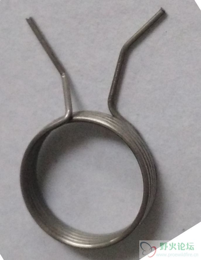

工作中有个扭簧需要画3D,如附件,有人愿意帮忙做一个参考吗?其中那根往下折的线我做出来不理想。

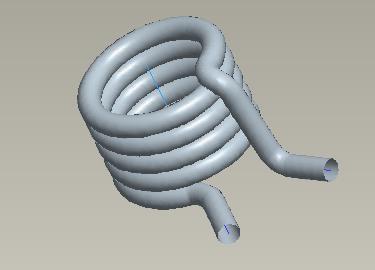

发表于 2015-12-13 12:53 | 显示全部楼层

论坛没什么人,无趣。
12-13-01.prt.zip
144.18 KB, 下载次数: 29
售价: 2 金钱  [记录]

发表于 2015-12-13 17:17 | 显示全部楼层
谢谢朋友的方法  就是其中的关系式 我不太懂sd5=90+trajpar*360*n

发表于 2015-12-13 19:18 | 显示全部楼层
trajpar,这个是方程里的t,变化范围从0到1的过程。

445
741
发表于 2015-12-14 17:34 | 显示全部楼层
其实我对方程不太懂  我想知道最后的 N  是什么作用

发表于 2015-12-22 08:29 | 显示全部楼层
N是弹簧的圈数
