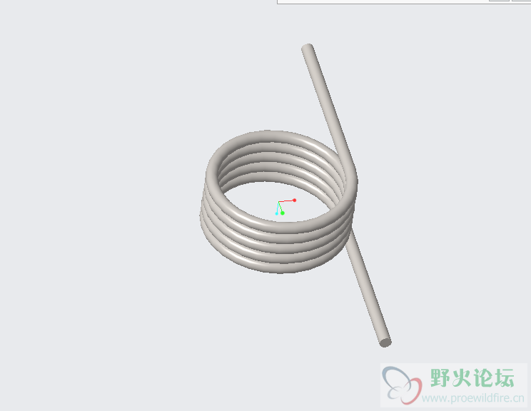

[求助] 这样的弹簧怎么画?

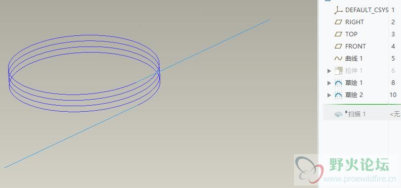

1 螺旋曲面,轨迹为螺距5倍,截面为一直线即可
2 复制曲面边,延长两端
3 以前面的曲线为轨迹,扫描即可
试了下,想一次螺旋出弹簧,延伸两端,延伸时会顺着螺旋走弧形不成功,前面分步可行

发表于 2019-4-23 16:17 | 显示全部楼层
试了下,可以螺旋出弹簧,再二端拉伸出直的即可
 楼主| 发表于 2019-4-24 11:20 | 显示全部楼层
我也是用螺旋扫面加拉伸做的,可是修改的时候就不太方便了,所以来问问有没有更好的方法

 楼主| 发表于 2019-4-24 15:22 | 显示全部楼层
请问那三条线怎么合在一起扫描呢?我三条一起扫描的时候不会设置

发表于 2019-4-24 15:51 | 显示全部楼层
CREO6.0
