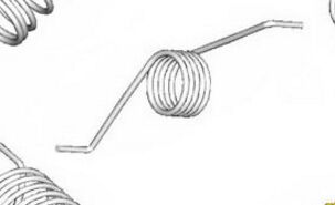

这种弹簧怎么画啊

先做中间部分,在做两边

http://www.proewildfire.cn/thread-115266-1-1.html
这个可以学习一下,应该可以吧

也可以通过螺纹来提取螺旋线,再做出两端的曲线,扫描出该弹簧。
