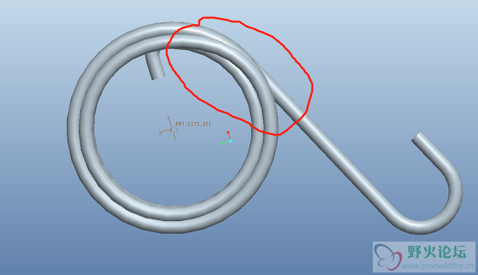

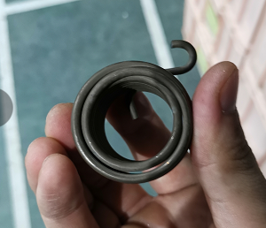

[求助] 请问这种双层扭簧过渡怎一些么更顺一点,还有讨教一下用哪种方法hao

采用样条曲线连接,做好基准面,线条和平面保持垂直

样式里面的曲线,用曲率连接,不过,图上画的再顺,机器一定要能干出来
