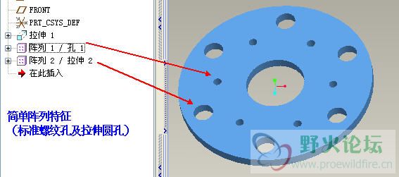

如图00所示,是简单的一个实例零件,零件中阵列了螺纹孔和拉伸圆孔。工作过程中有时会遇到需要经常调整阵列数量的情况。有时可能是4个,有时可能要改成6个或8个……而工程图中又常以N-M5等格式标注(N表示个数)。如图01所示。修改次数太多时,经常出现工程图中忘记更改相关标注的数量N的问题,从而使图纸产生错误。
图00
图00
图01
图01
     本文提供一种解决方案,供大家参考。目的在于出现以上情况时,减少工程图中的错误。使零件模型中的阵列数量一旦发生了改变时,工程图中的标注可自动修改,实现参数化的相关性。

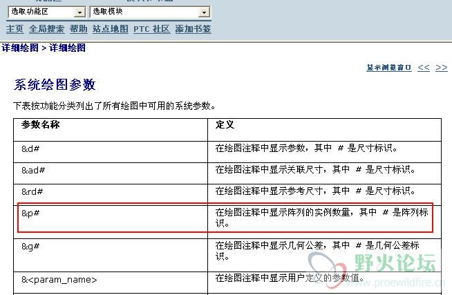

1、
引用阵列数量的参数
    如图02 所示,这是PROE帮助中的原文,我曾在工程图注释教程中引用过,只是没有展开讲解这一项内容。很简单引用阵列数量就是&P#,那么#是阵列标识从哪里来?
图02
图02

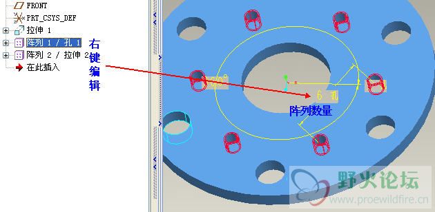

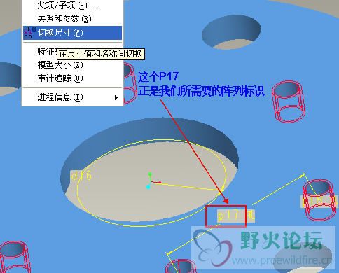

在零件模型中查看阵列标识
    如图03所示,在零件模型的阵列特征中右键——编辑,模型中即出现阵列的数量信息。再点击信息,切换尺寸,就可以看到我们所需要的阵列标识了,如图04所示。切换尺寸实际就是在尺寸和尺寸的ID号(或称尺寸名称、标识)之前切换。

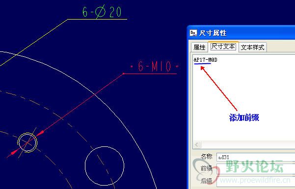

3、在工程图尺寸标注中的引用
   知道了阵列标识,在工程图中引用就很简单了。按一般尺寸标注,然后添加尺寸前缀即可,如图05所示。
图05
图05

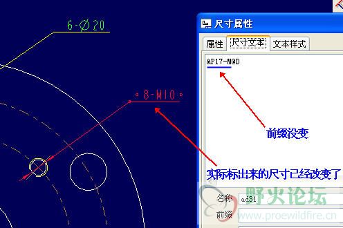

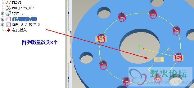

4、测试
    我们将螺纹孔的阵列数量改为8个试试,如图06。工程图中相应尺寸的前缀没有修改,而标出来的尺寸却已经同步改变了,这正是我们想要的结果。如图07所示。
图06
图06
图07
图07

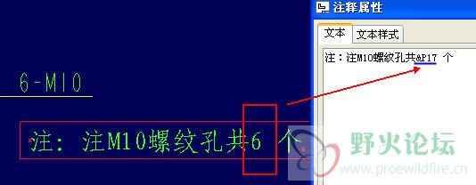

6、注释中的引用
   既然是绘图参数,当然在注释中也是可以用的。
   如图08所示,在注释中引用阵列特征的数量。
图08
图08
