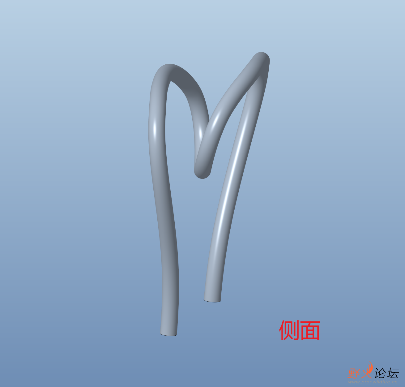

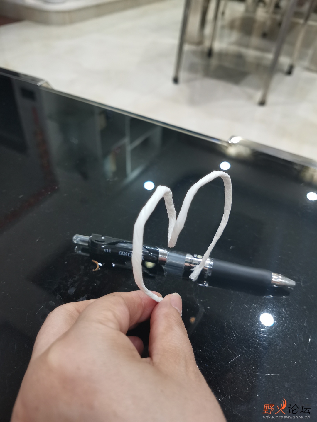

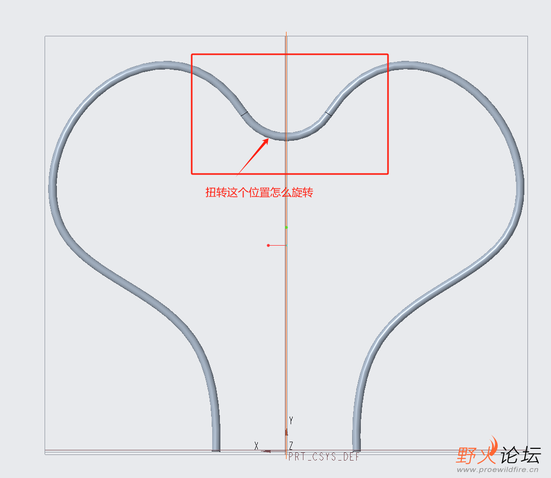

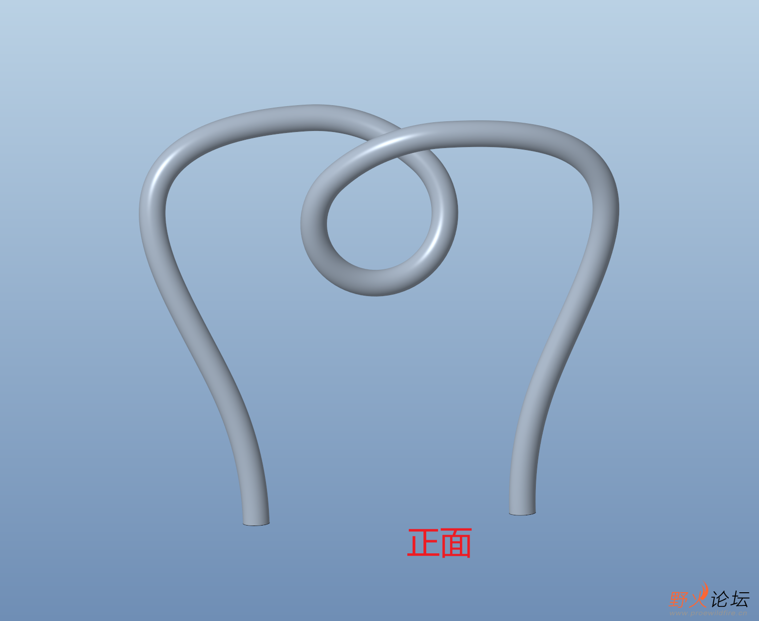

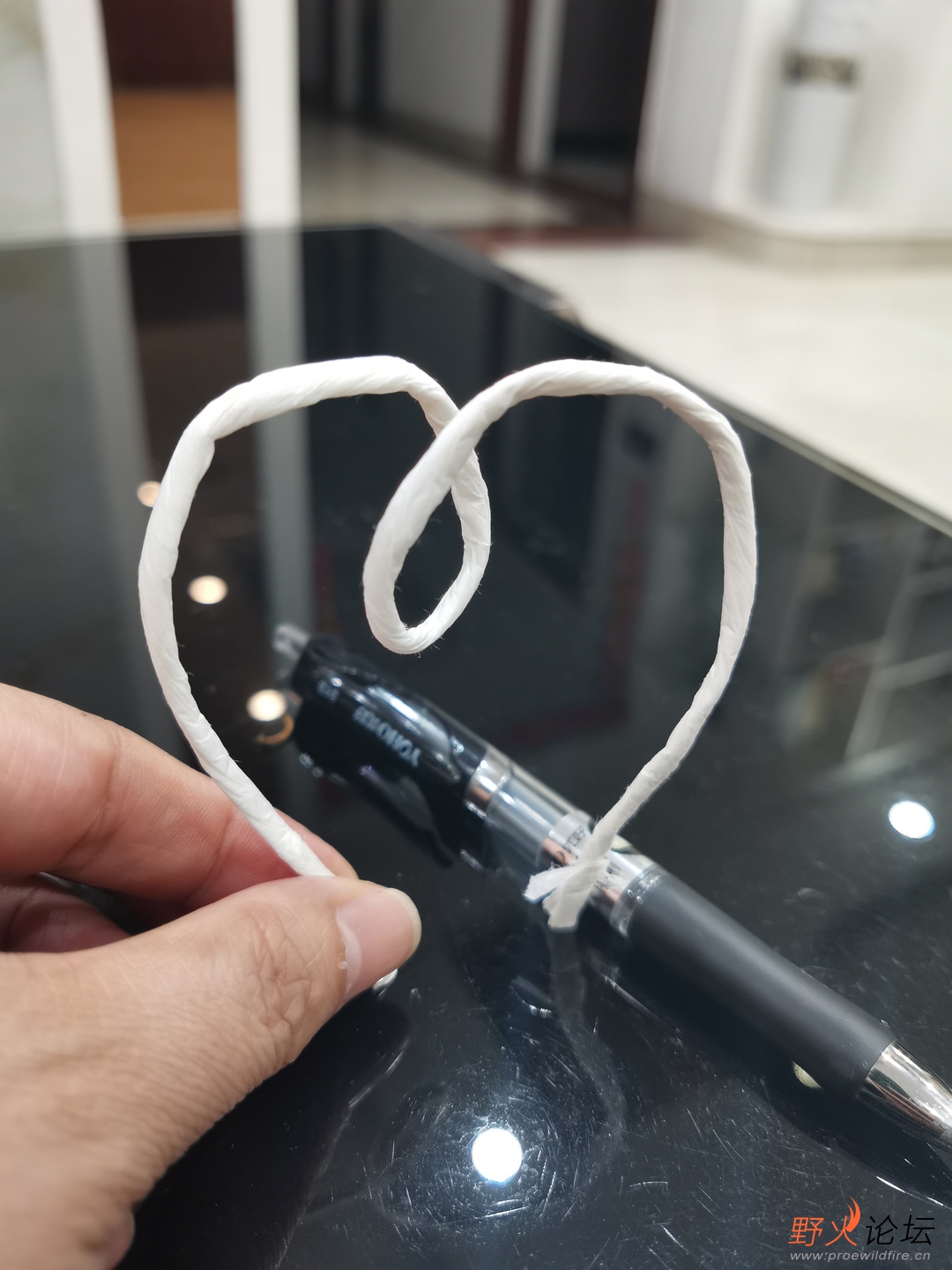

是草绘出一条线扫描后,我点扭曲怎么只想扭曲中间那部分怎么选取它,我思维很乱,一直弄不好
这个位置怎么旋转
这个位置怎么旋转
正面
正面
侧面
侧面

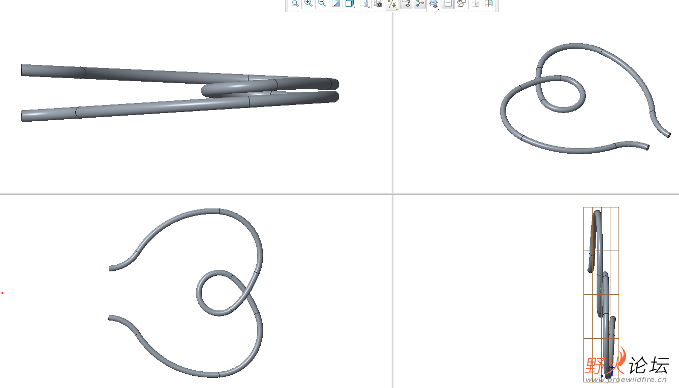

提供个思路给你,可能是个笨办法,仅供参考:
1.整体思路还是把线做出来,然后扫描,但不要想着一步到位,否则把自己绕进去了。
2.先把中间类似螺旋的部分做出来,这个相信很容易吧。
3.两边的部分看图是对称的,个人认为是一条空间线,参考中间的类似螺旋线,这部分线也容易做出来。
4.把边上的线镜像过去。
5.把三部分线合并起来。
6.扫描完成。
图做大概做了一个,可能不像,主要是表达一个思路和意思,版本Creo8.0.
正面
正面
侧面
侧面

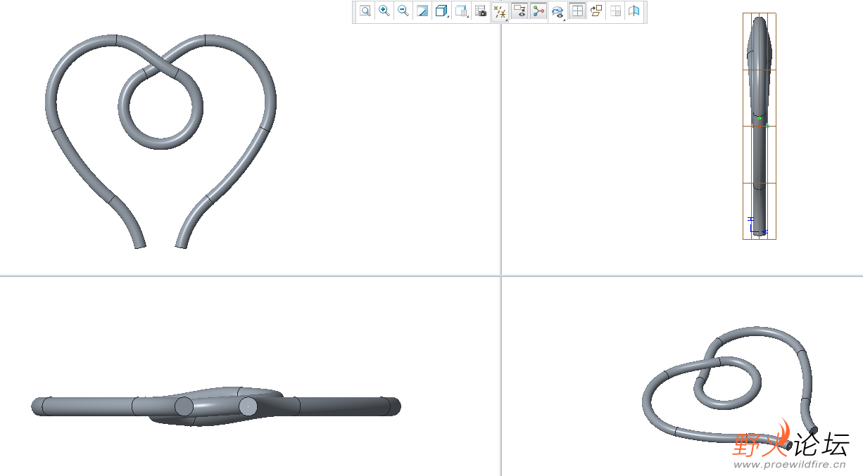

CREO复杂曲线支持较高(例如方程曲线,样式里绘线等),反而是一些程式化,几何化,简单化的曲线作图对使用者不是很友好。
这个可以用其它相对简单友好的软件做出曲线,调用外来曲线来做。
图示是在autocad里做的曲线,在CREO里作为外来曲线做的。
用autocad只是自己用的比较顺手,见得多的是用rhino,甚至3dsmax。还有没有其它的软件知道的大神可以补充下哈。

拉伸个圆柱,做点,连线就行
66
 楼主| 发表于 2024-5-14 10:18 | 显示全部楼层
jianghe 发表于 2024-5-13 15:55
拉伸个圆柱,做点,连线就行
怎么连

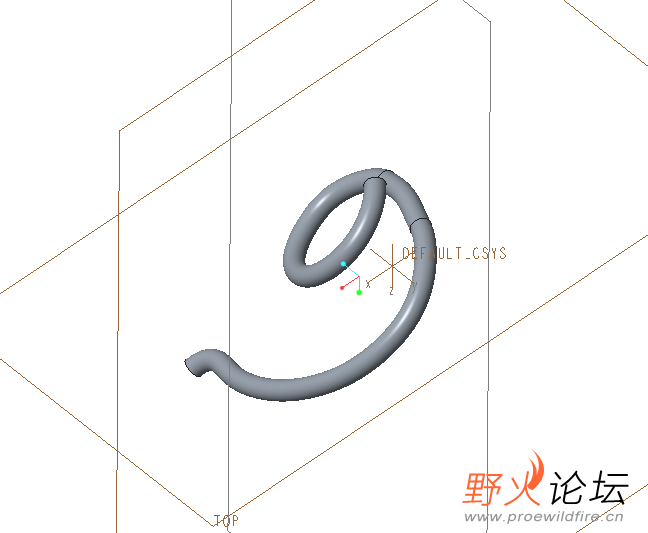

64
1896

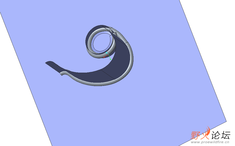

发表于 2024-5-14 12:17 | 显示全部楼层
拉伸个圆柱,做点,连线就行
拉伸+扫描+相交。
有些繁锁,只做了一半。
