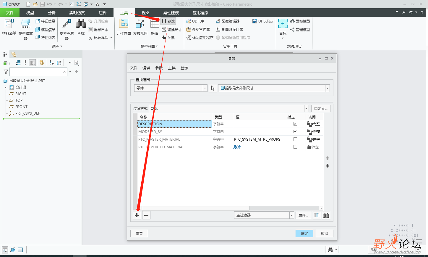

添加参数
添加参数
添加如下参数
BUW_Z_SIZE_STR 字符串
BUW_X_SIZE_STR 字符串
BUW_Y_SIZE_STR 字符串
BUW_CALCULATE_OUTLINE_PARAMS 字符串 Y
具体内容
具体内容

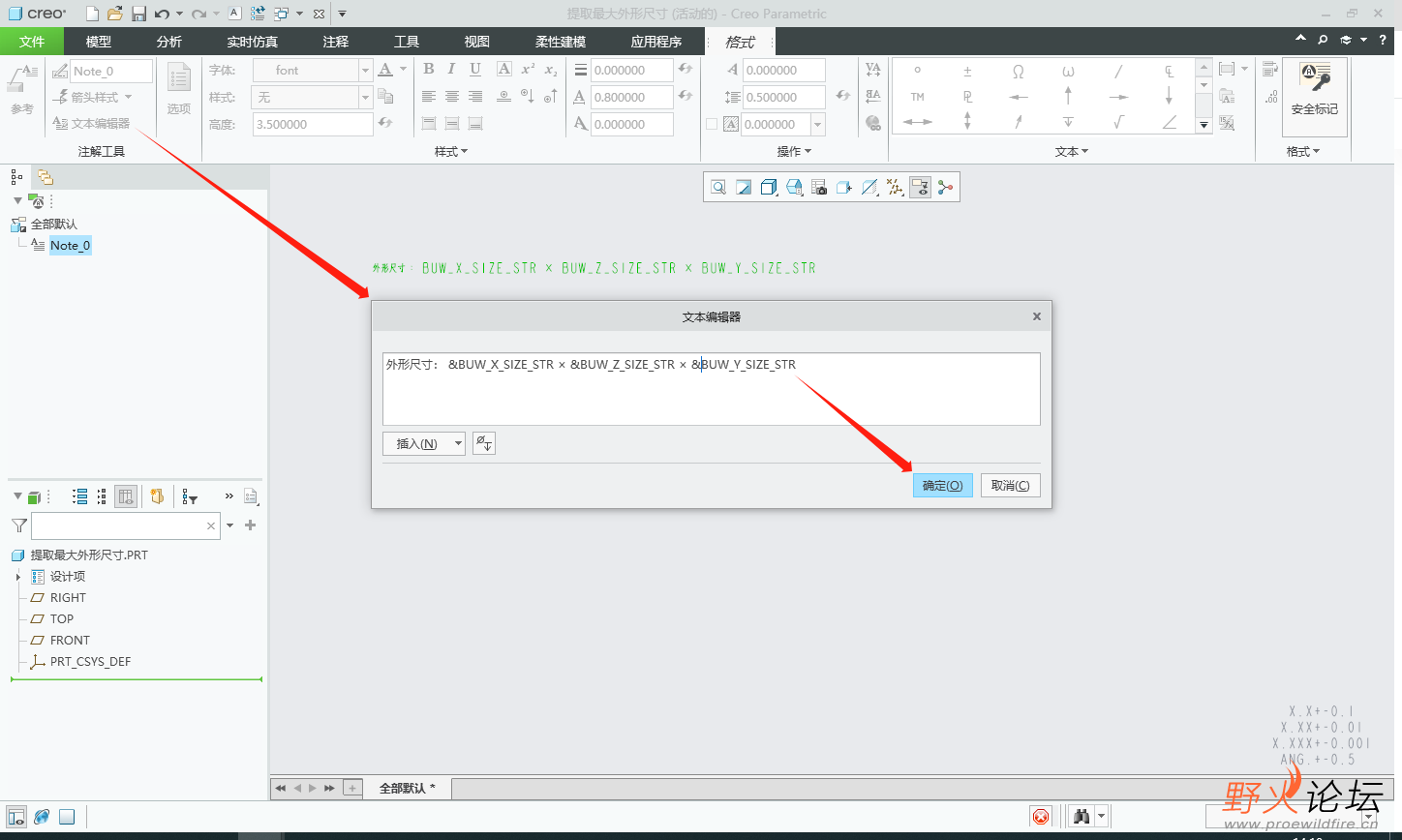

3. 显示在屏幕的范围内
输入注释内容
外形尺寸: &BUW_X_SIZE_STR × &BUW_Z_SIZE_STR × &BUW_Y_SIZE_STR
说明:为方便编辑,可先输入“外形尺寸”放置后,选中注释,点击图中的【文本编辑器】
调整版文本格式及大小

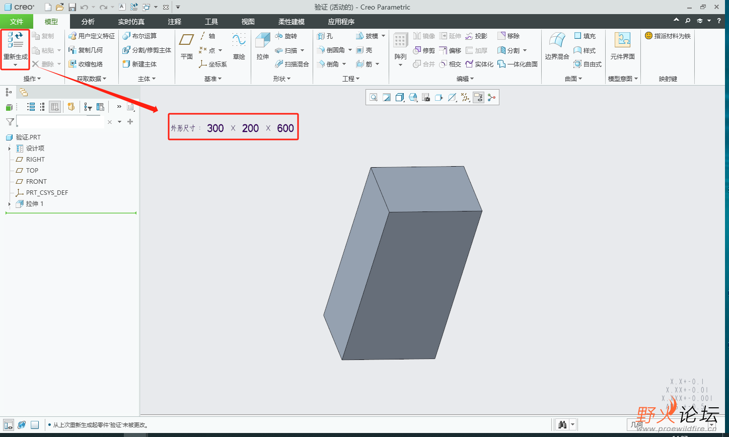

创建一个拉伸,外形尺寸是300×200×600
7. 显示在工程图表格内

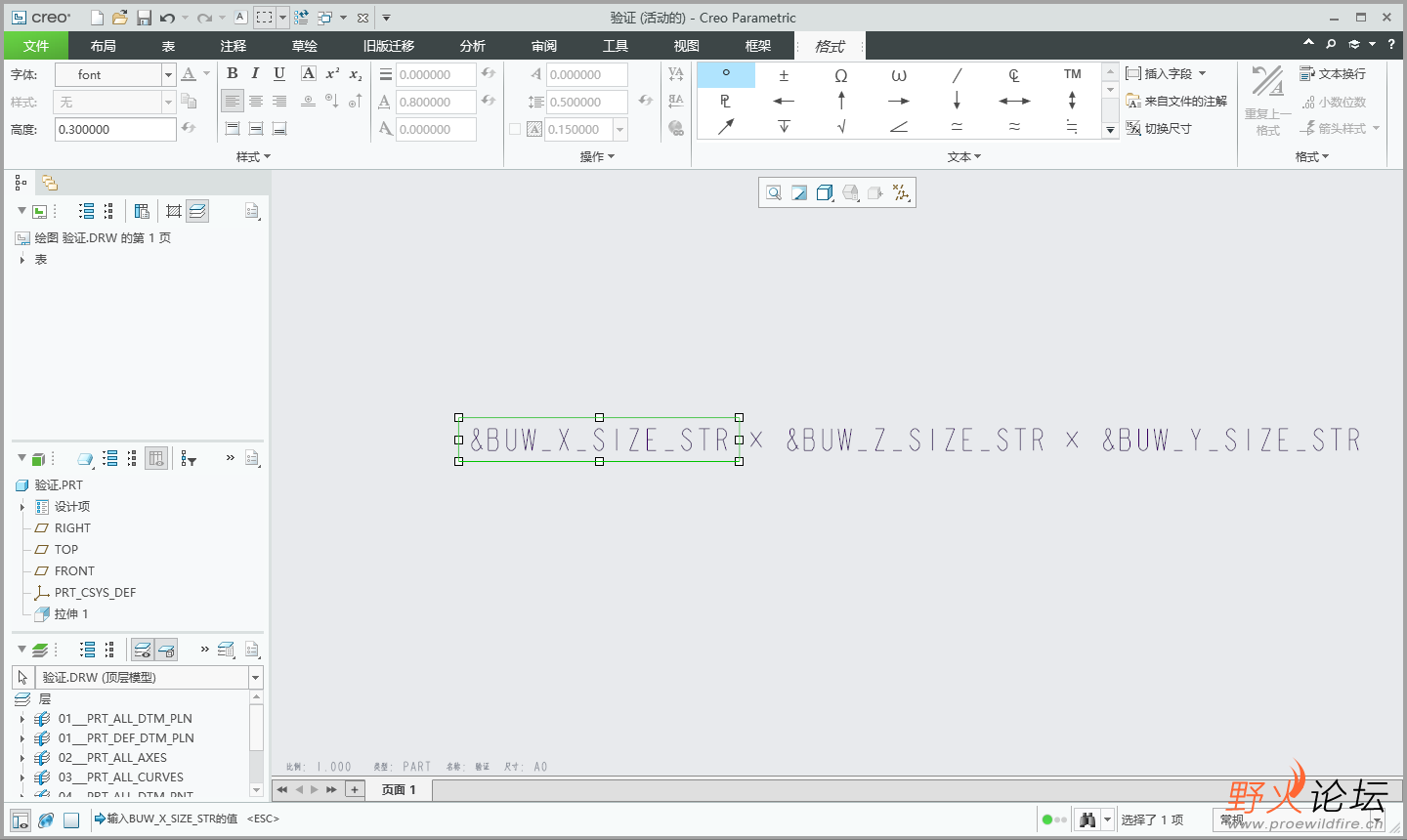

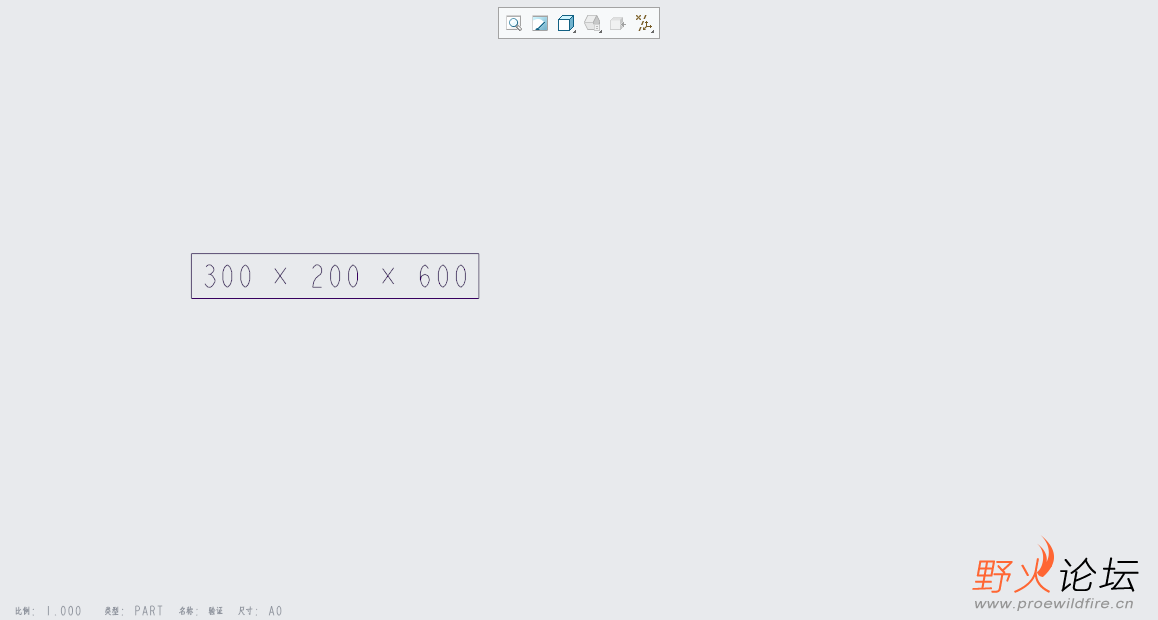

表格内输入
