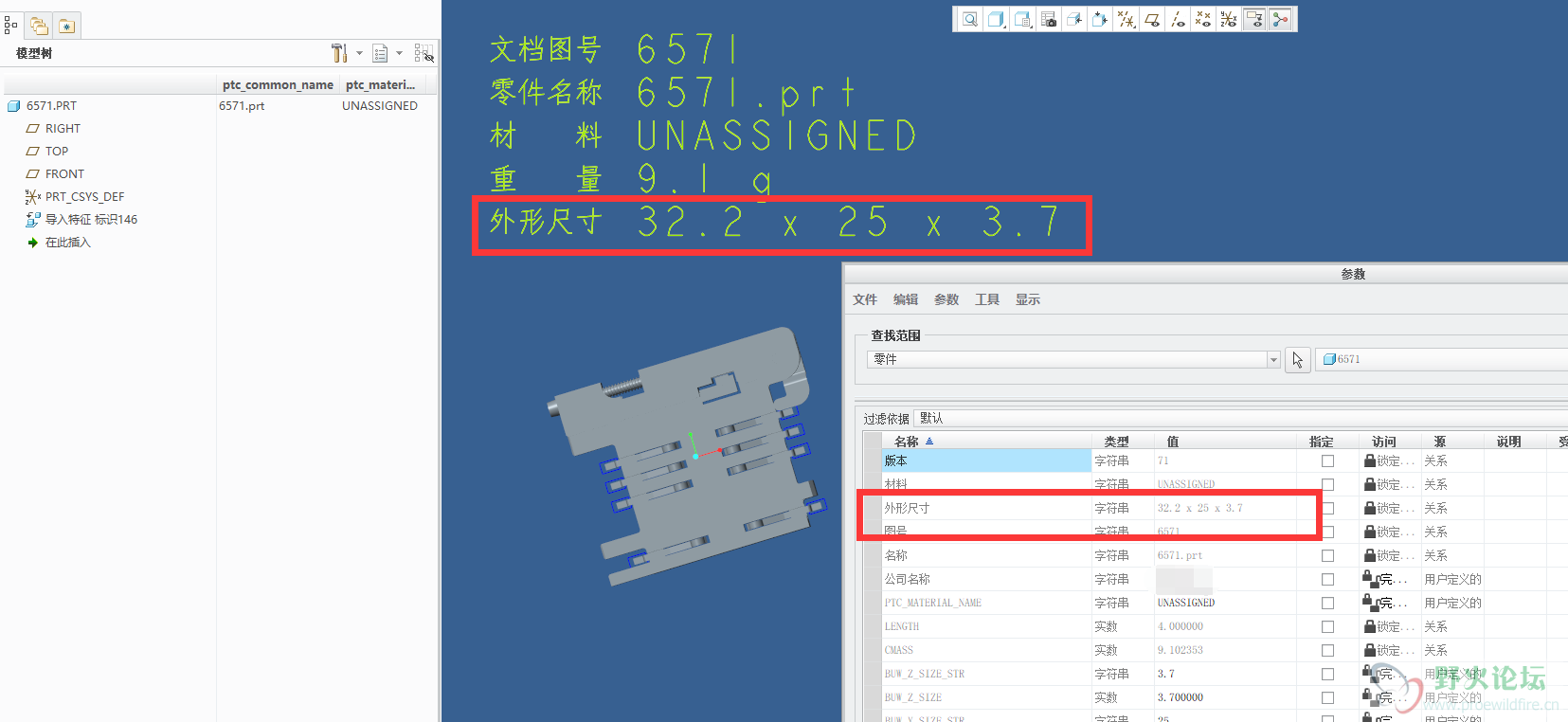

在  creo建模中我们有时会需要得知零件的外形尺寸 ,以便计算成本和工程图的 需要 ,当然通过插件可以提出 ,实际我们 还可以利用  creo AFX里的参数提取外 形尺寸 ,教程如下 :
只需在参数 中添加如下,
游客,如果您要查看本帖隐藏内容请回复
该参数是以默认坐标系 XYZ 方向计算的外形尺寸,故:如果零件不与默认坐标系方向对应,则提取的不准确。
有了参数后,可通过关系式连接出外形尺寸,可以添加到自己的零件和钣金模板中,这样新建零件就默认有外形尺寸了。

下面這句話不是很明白...

如果零件建模方向不对应默认坐标系,例如空间曲线扫描的管,扭曲的弹簧,则提取的不准确

楼主....重点的你没放出来哇,建好参数后 "通过关系式连接出外形尺寸" 这个怎么做?
