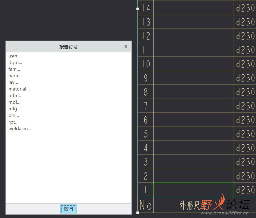

如题,图下图,请路过的大神指点一二,感谢

 楼主| 发表于 2023-10-27 09:09 | 显示全部楼层
flyfishrxh 发表于 2023-10-26 19:57
http://www.proewildfire.cn/forum.php?mod=viewthread&tid=163963&highlight=%CD%E2%D0%CE%B3%DF%B4%E7
这个我知道, 但是如何在表中提取出来?

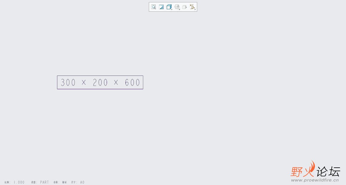

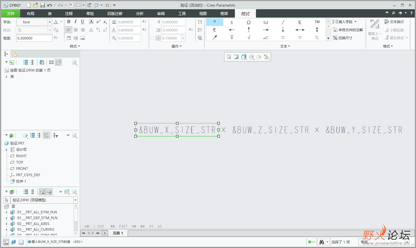

发表于 2023-10-27 14:55 | 显示全部楼层
表格内输入
&BUW_X_SIZE_STR × &BUW_Z_SIZE_STR × &BUW_Y_SIZE_STR
提取零件最大外形尺寸详解
http://www.proewildfire.cn/thread-178456-1-1.html
(出处: 野火论坛)

 楼主| 发表于 2024-10-23 11:49 | 显示全部楼层
齐辰 发表于 2023-10-27 14:55
表格内输入
感谢老铁
