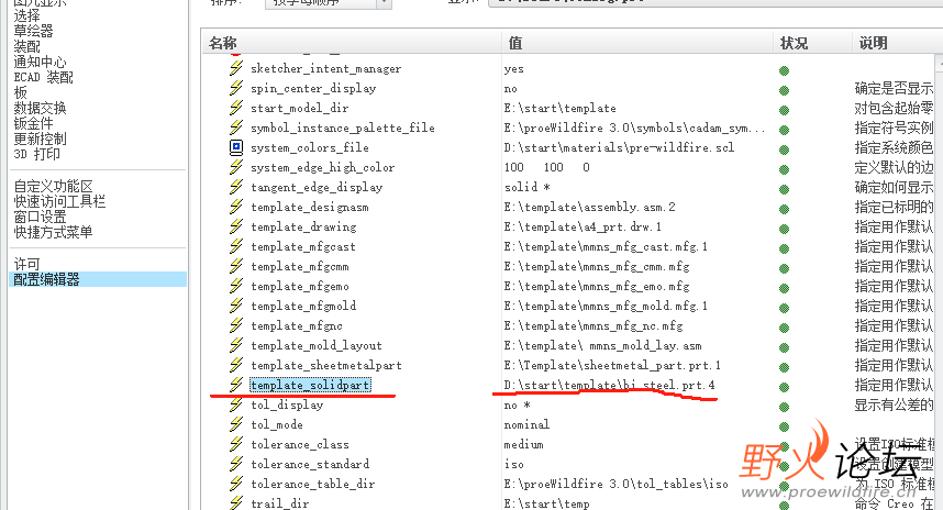

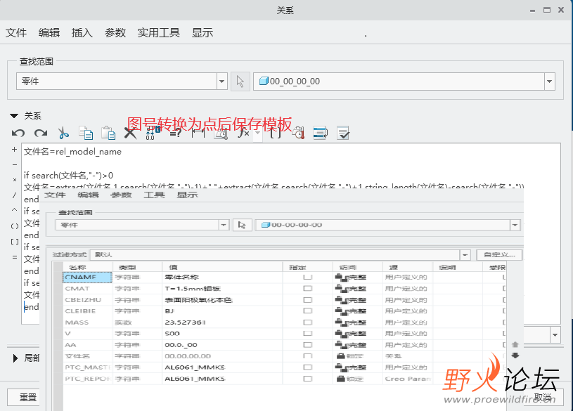

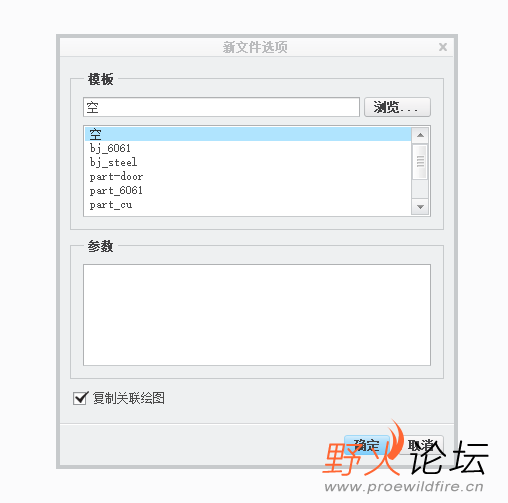

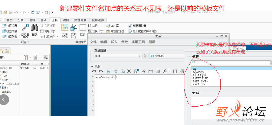

零件模板工程图模板修改后怎么设置,我改完关系式后,再新建零件关系式还是没有,零件还是以前的模板,我在Config.pro文件里设置路径后是可以调用加了关系式的模板,但是新建零件是直接创建,没有选择的模板?请求大神帮忙!
加入文件名修改模板保存
加入文件名修改模板保存
新建零件关系式没有出现不见啦。
新建零件关系式没有出现不见啦。

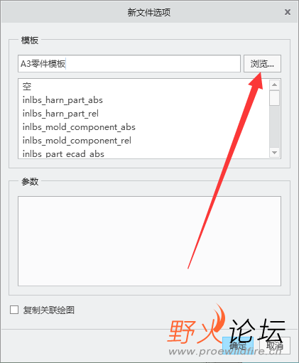

新建零件可以选择类型
新建零件可以选择类型

发表于 2024-12-21 17:30 | 显示全部楼层

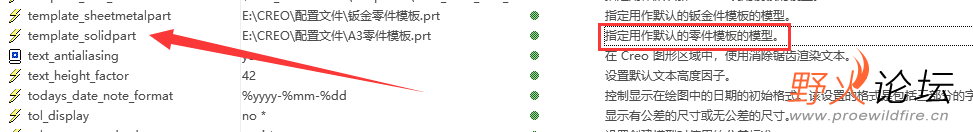

这句没看明白,
Config中是设置的template_solidpart的路径么?这个是默认零件模板的路径选项。
一般情况模板是放在templates下的,比如D:\Program Files\PTC\Creo 10.0.1.0\Common Files\templates你放对了么?

发表于 2024-12-21 18:55 | 显示全部楼层

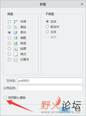

新建的时候有个复选框选择默认模板。

发表于 2024-12-23 16:16 | 显示全部楼层
你之前问文件名的帖子里面,我记得回复过你这个问题的,再回复你一次吧
分两种情况来说:
1.模板设置好后保存,新建零件的时候,如果这里不勾选使用默认模板
2.到下一个页面,点浏览,定位到之前保存模板的位置,选择设置好的模板就可以了

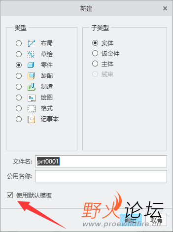

如果勾选使用默认模板(一劳永逸的方法)
那你提前到选项里配置这个选项
这样以后新建零件的时候,默认的模板,就是你设置好的了

205
 楼主| 发表于 2024-12-23 16:26 | 显示全部楼层
对的,那个文件名加点是按你那种方法搞定啦。谢谢!现在是在模板里加入这个加点的函数模板没有变还是以前的模板,我把模板打开看了模板里已写入,但是我打开软件新建文件又没有这个函数啦。

 楼主| 发表于 2024-12-24 11:56 | 显示全部楼层
分两种情况来说:
template_solidpart的路径设置好有就只有一个零件模板可用并且关系式也在,但是没有多个零件模板,我想要多个零件模板并且关系式也在的那种,我原先的没有template_solidpart的路径是可以新建调用多个零件模板就是没有关系式。
我就想要多个模板可选并且关系式也在是不是我设置那里出问题
设置好后就只有一个零件模板,关系式是有了但是没有多个模板选

发表于 2024-12-24 14:00 | 显示全部楼层
sbfj 发表于 2024-12-24 11:56
template_solidpart的路径设置好有就只有一个零件模板可用并且关系式也在,但是没有多个零件模板,我想要 ...
没明白你的意思,你想要用别的模板,也要有关系式在,那你取消勾选"使用默认模板",手动选择别的模板不行吗?

 楼主| 发表于 2024-12-24 14:07 | 显示全部楼层
kww6hh 发表于 2024-12-24 14:00
没明白你的意思,你想要用别的模板,也要有关系式在,那你取消勾选"使用默认模板",手动选择别的模板不行 ...
手动 选模板,就没有关系式啦。我想一定是模板的位置没有放对。

发表于 2024-12-24 15:25 | 显示全部楼层
不可能的,除非你模板没对,否则不论模板文件放在任何位置,你都可以手动定位,选到这个文件去做模板,新建的文件,所有配置都跟模板文件是一样的
