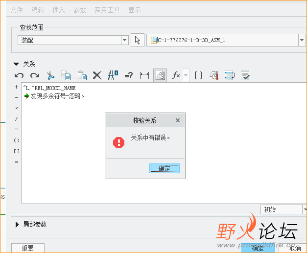

我想让自己的“料号”参数为零件名称加一个“L.”的前缀。请问有大佬知道这个关系式该怎么表达吗。
"L."REL_MODEL_NAME  这样表示是报错的,但是又不知道哪里错了。

 楼主| 发表于 2023-7-4 18:54 | 显示全部楼层
E:\微信图片_20230704185225

 楼主| 发表于 2023-7-5 11:01 | 显示全部楼层
lanxueyue 发表于 2023-7-5 09:05
料号="L."+REL_MODEL_NAME
谢谢大佬问题解决了。我少了一个+号
