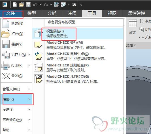

第一步:设置你的零件模板mmns_part_solid.prt。一般位置在(C:\Program Files\PTC\Creo 4.0\M050\Common Files\templates\mmns_part_solid.prt)我是使用的CREO4.0M050的版本,安装在C盘的,我们打开它。 1.png

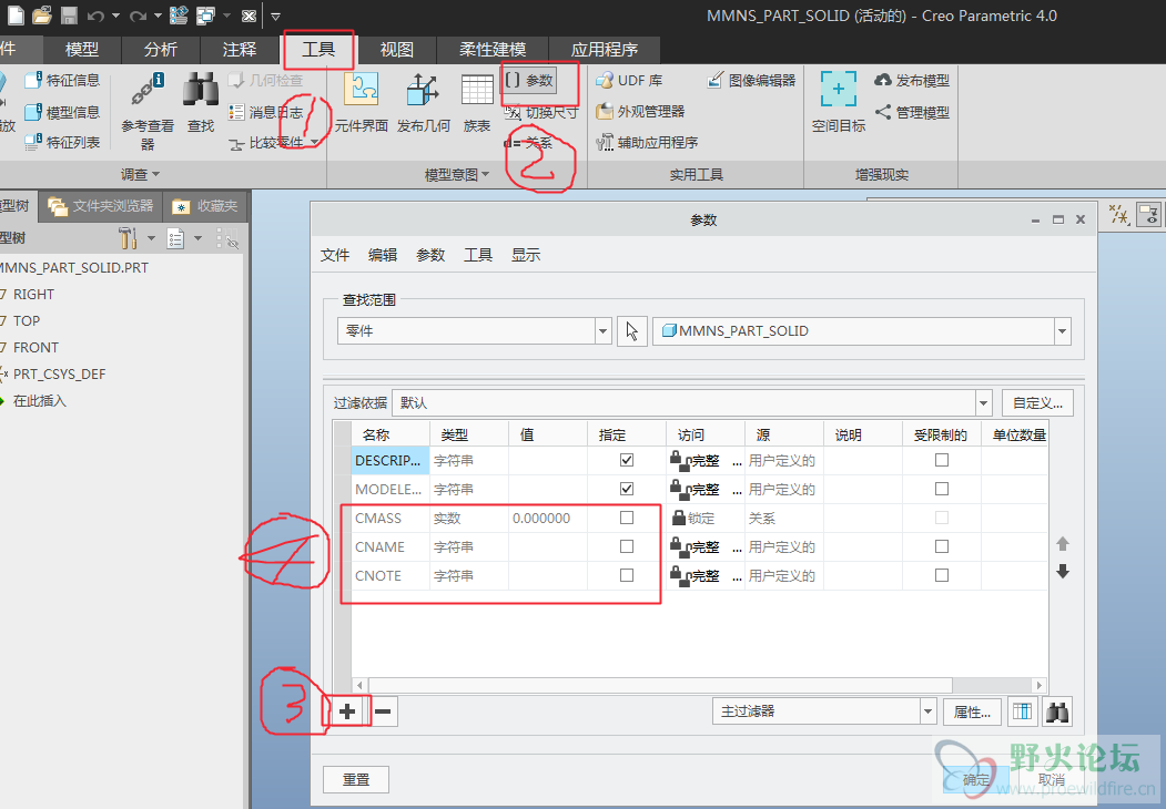

第二步:选择工具/参数/+,然后我们增加3项参数,只添加名称和类型,值先全都不设置,(要在你新建好零件后,在对应设置就好)
         CMASS 实数          (这个就是显示质量的)
        CNAME 字符串       (这个是设置中文名称的)
        CNOTE 字符串        (这个是备注的)

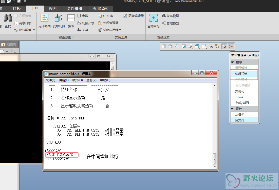

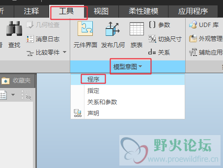

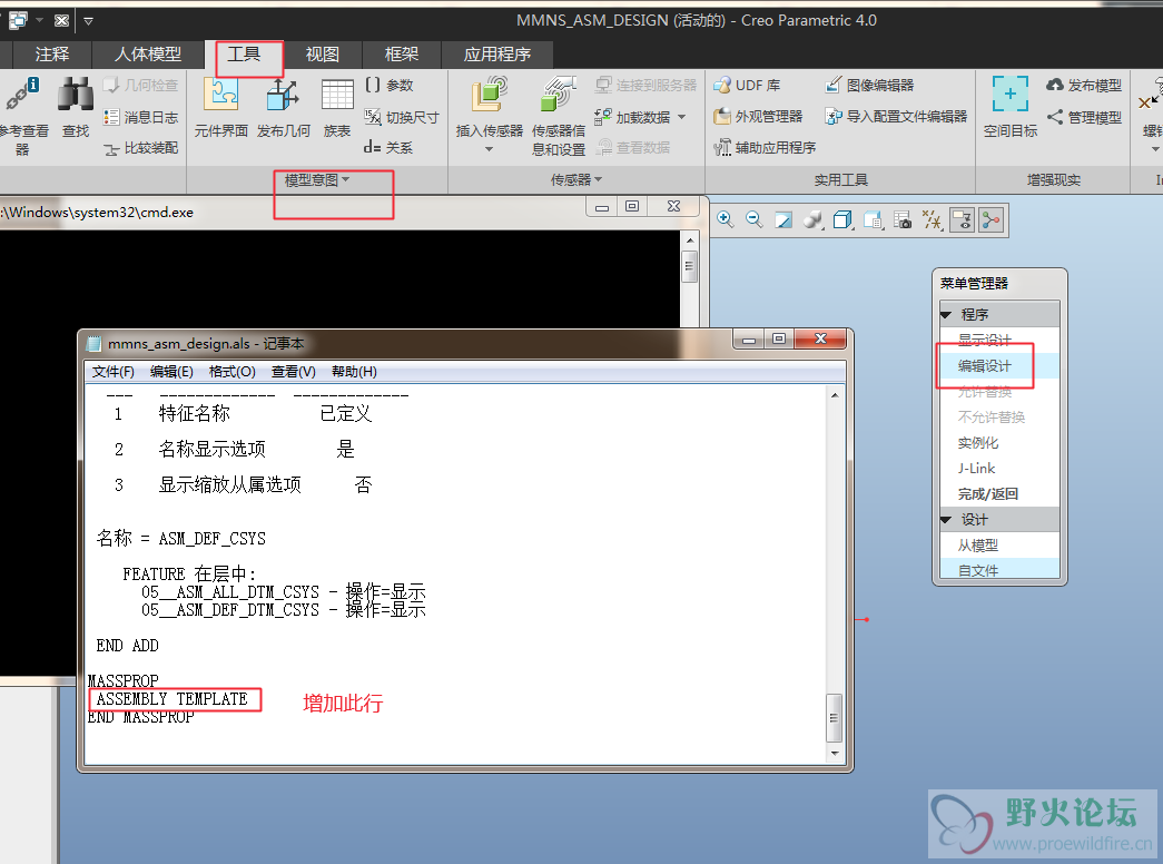

第三步:打开工具/模型意图/程序/编辑设计/   ,在记事本里下拉到最下面,在两句话中间增加一行:PART TEMPLATE,点保存/完成

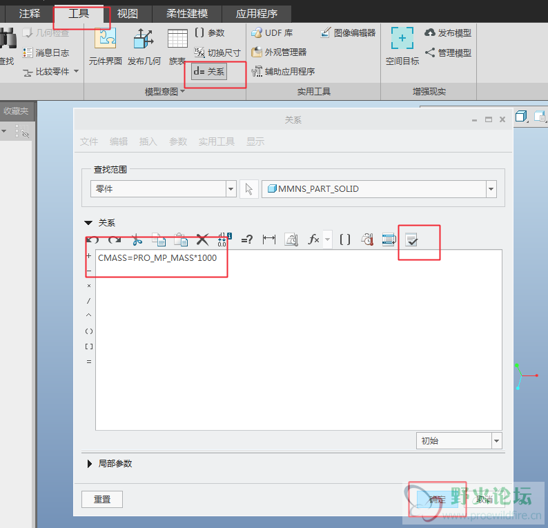

第四步:打开工具/关系/输入:CMASS=PRO_MP_MASS*1000/验证/确定

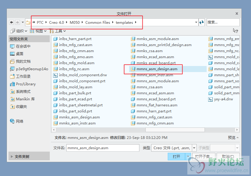

同样方法打开装配模板:mmns_asm_design.asm  文件位置(C:\Program Files\PTC\Creo 4.0\M050\Common Files\templates\mmns_asm_design.asm)
然后只需同零件模板中第三步一样,我们在记事本最下面两行中添加:ASSEMBLY TEMPLATE,保存好

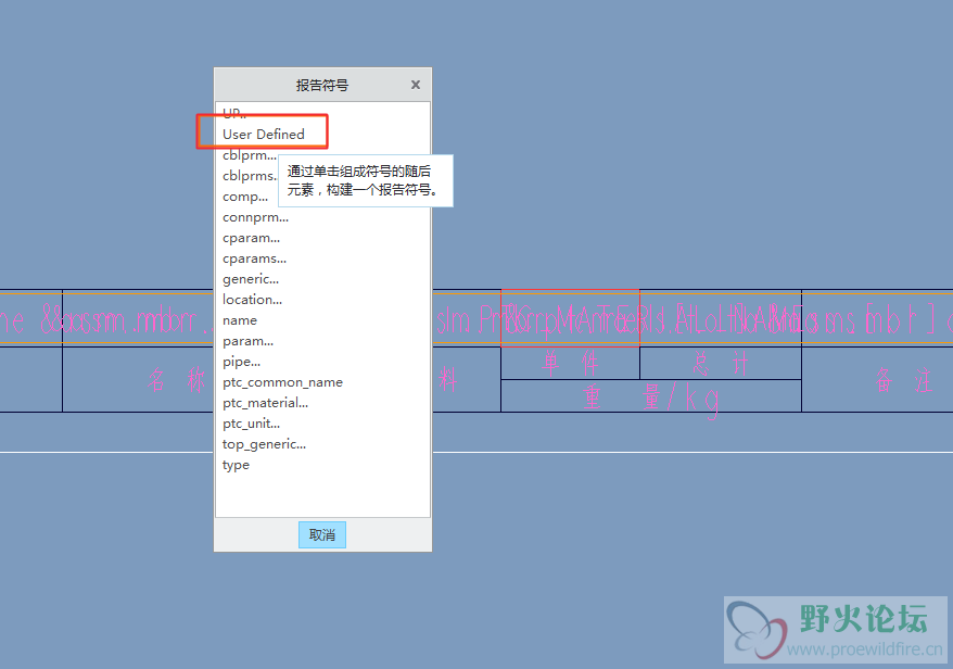

打开你所设置的图框,新建BOM表,这个建表过程就不一一说了,我把再BOM表里设置的索引列一下:
序号      rpt.index
代号      asm.mbr.name
名称      asm.mbr.cname
数量      rpt.qty
材料      asm.mbr.ptc_material.ptc_material_name
单件      asm.mbr.cmass[.1]    (.1代表单位保留小数点后一位数)
总计      rpt.rel.totalmass[.1]
备注      asm.mbr.cnote
其中上面的 cname / cmass[.1] / totalmass[.1]  / cnote这些都是我们自己设置的,比如我们设置中文名称这项的方法是:选择asm/mbr/USER Defined/输入文本cname即可.以此类推

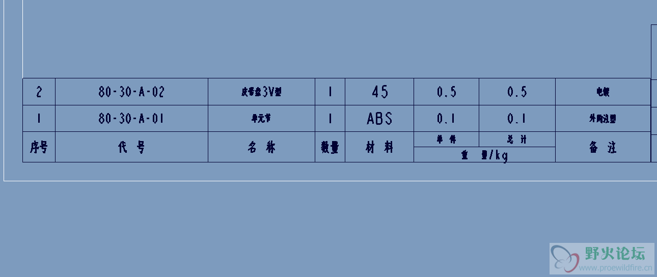

设置好以上的三大项:零件模板,装配模板,图框参数。这样我们就打工告成。
开始在你设置的零件模板里设计零件,

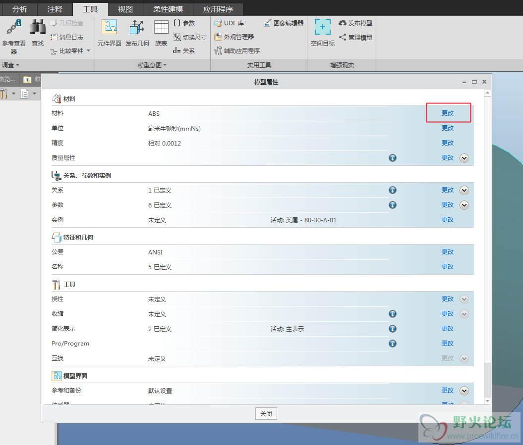

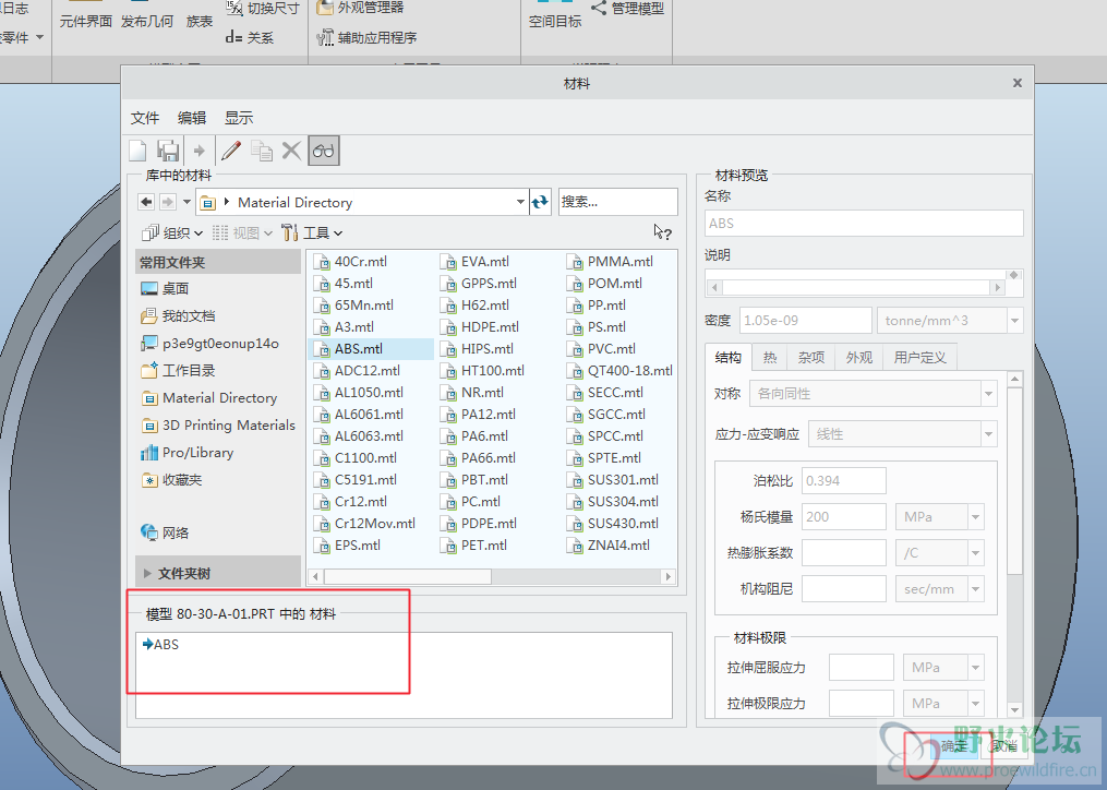

设计完成后然后定义零件的材料属性,打开文件/准备/模型属性/材料/ 更改/ 选择我们的材料/确定

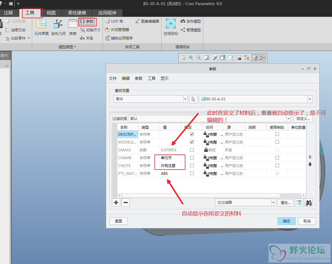

然后在定义零件的中文名称/备注,打开工具/参数/就会看到我们在前面设置的cname项和cnote项值是可以编辑的,我们输入它就好了
以此类推,完成每个零件的设置,然后我们在工程图中BOM里刷新一下就全显示出来了

为什么我在零件的第四步,CMASS=PRO_MP_MASS*1000   出现”在表达式右侧有无效数据类型组合”这样的提示。
